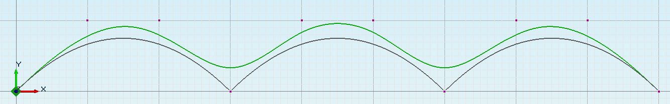

4,3,3,4 - кратность кнотов
0.0,1.0,2.0,3.0 - значения кнотов.
Т.е. эта кривая состоит из 10 контрольных точек в области определения [0,3].
 Спасибо, но всё таки как из формулы (4,3,3,4) видно что там 10 точек?
я не нашел об этом информации. Только эмпирически предполагаю, что крайние вершины равны n-1, где n - степень кривой, а промежуточные равно 3- потому что имеют по смежной точке, которая управляет кривизной.
Так это по формуле, связывающей число узловых(контрольных) точек и число кнотов:
число узловых(контрольных) точек = число кнотов - порядок сплайна, где порядок сплайна - это степень сплайна+1.
Для случая  (4,3,3,4)  и степени сплайна 3 получается (4+3+3+4) - (3+1)=10 точки
Для кривой Безье 3-ей степени (4,4) будет (4+4) - (3+1)=4 точки.
Вот пример по одинаковым контрольным(узловым) точкам. Чёрная кривая - (4,3,3,4) и (0,1,2,3), зелёная кривая - (4,1,1,1,1,1,1,4) и (0,1,2,3,4,5,6,7). Чёрная кривая состоит из трёх кусков из кривых Безье, видно, что нарушается гладкость. Зелёная - это гладкий сплайн.
