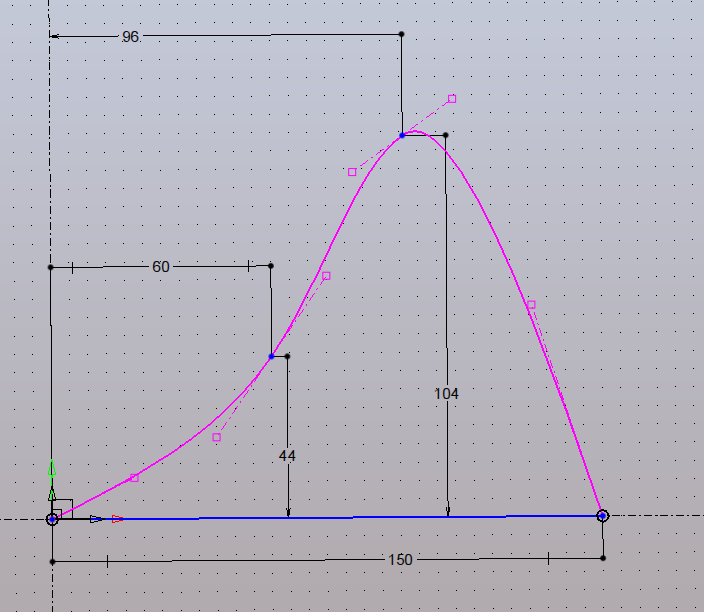

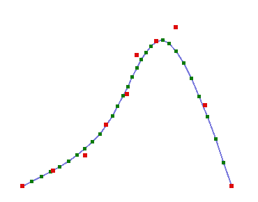

На сайте есть подключаемые библиотеки для C++
Для других языков придется с порядком разбираться самому.
Я писал для скриптового языка, правда не кривые а тела. Но по примерам из файла и описаниям ключей с этого сайта разобрался.
Мне кажется если какой элемент и подходит, то это B_SPLINE_CURVE_WITH_KNOTS
#41=CARTESIAN_POINT('',(0.E0,0.E0,0.E0));  Точки на кривой
#43=CARTESIAN_POINT('',(1.E1,0.E0,0.E0)); Точки на кривой
#44=CARTESIAN_POINT('',(0.E0,1.E1,0.E0)); Точки на кривой
#45=CARTESIAN_POINT('',(0.E0,0.E0,1.E1)); Точки на кривой
#46=CARTESIAN_POINT('',(0.E0,0.E0,0.E0));  Узловые точки
#47=CARTESIAN_POINT('',(7.702200572599E0,-2.642977396045E0,5.255016145682E-1));Узловые точки
#48=CARTESIAN_POINT('',(1.373773447853E1,-9.763107293782E-1,0.E0));Узловые точки
#49=CARTESIAN_POINT('',(-1.666666666667E0,1.333333333333E1,-1.666666666667E0));Узловые точки
#50=CARTESIAN_POINT('',(-6.380711874577E0,1.057190958418E1,3.768673124940E0));Узловые точки
#51=CARTESIAN_POINT('',(0.E0,0.E0,1.E1));Узловые точки
#52=B_SPLINE_CURVE_WITH_KNOTS('',3,(#46,#47,#48,#49,#50,#51),.UNSPECIFIED.,.F.,
.F.,(4,1,1,4),(0.E0,2.612038749637E-1,6.306019374819E-1,1.E0),.UNSPECIFIED.);
#53=COMPOSITE_CURVE_SEGMENT(.CONTINUOUS.,.T.,#52);
#54=COMPOSITE_CURVE('',(#53),.F.);
#42=GEOMETRIC_CURVE_SET('',(#41,#43,#44,#45,#54));
С дополнительными координатами в команде сплайна нужно подумать.
Естественно что это только сама кривая. Еще нужна шапка и некоторые дополнительные параметры.
Edited by Ruslan
3  - Степень
#46,#47,#48,#49,#50,#51  - узловые точки
UNSPECIFIED - тип кривой (polyline_form,     circular_arc,     elliptic_arc,     parabolic_arc,     hyperbolic_arc,     unspecified)
F - false, не закрытая кривая
F - false, не самопересекается
(4,1,1,4)  - кратности узлов
0.E0,2.612038749637E-1,6.306019374819E-1,1.E0  - значение узлов?
UNSPECIFIED - тип узлов (uniform_knots,     unspecified,     quasi_uniform_knots,     piecewise_bezier_knots)

maxfox
Ребята, подскажите кому известно, как правильно построить сплайн из степ файла.
#281=B_SPLINE_CURVE_WITH_KNOTS('',3,
(#304,#305,#306,#307,#308,#309,#310,#311,#312,#313)
,.UNSPECIFIED.,.F.,.F.,
(4,3,3,4), // - КАК испольоать этот набор данных??
(0.0,1.0,2.0,3.0)
,.UNSPECIFIED.);
- геометрически сплайн строится нормально по заданным точкам, как безье кривая 3-го порядка. Но вот распределение вдоль кривой получается неравномерное. т.е. если в нормированном диапазоне [0..1], построить точку U=0.3, то координаты на моей кривой и на кривой в САПР - разные.
Я подозреваю, что надо как то включать в алгоритм, массив под названием "кратность узлов" - но я не нашел информации - как его использовать?

maxfox
хм... причем здесь строительная площадка?
В данных из СТЕП-файла задана кривая "B_SPLINE_CURVE_WITH_KNOTS" третей степени. Кривая разбивается на три части, каждая из которых описывается би-сплайном из 4-х узлов, и степени 3 - что соответствует кривой безье 3-й степени. Формула для построения такого сплайна известна и дана в литературе:
C(u) = (1-u)3 Po+3u(1-u)2 Pl +3u2(1-u) P2+U3 P3.
То, есть я построил кривую в САПР и сгенерировал СТЕП-файл. Теперь по данным Степ-файла я хочу построить такой сплайн по формуле. По моему не суть важно, какой САПР и где строить, но если вдруг - то САПР-Топсолид, и сам теперь строю на С++.
Сам сплайн получился замечательно, но для построения мне хватило просто набора узловых точек из СТЕП. А вот для чего нужны два другие массива, заданные в СТЕП?
И возможно эти данные отвечают за нормализацию сплайна? Потому что когда я строю сплайн по этой параметрической формуле, то шаг сегментов получается разный, т.е, при нормированной длине сплайна [0..1], значение точки u=0.25 - это у меня не четверть сплайна, 0.5 - это не половина сплайна, и.т.д.
Вот я и хочу узнать - возможно эти массивы данных в СТЕП - как то могут помочь?
(0.0,1.0,2.0,3.0)
4,3,3,4 - кратность кнотов
0.0,1.0,2.0,3.0 - значения кнотов.
Т.е. эта кривая состоит из 10 контрольных точек в области определения [0,3].

И это не кривая Безье, а сплайн Безье. Кривая Безье 3-ей степени опишется таким набором:
(4,4) и (a,b)
pps
Вот пример:
#210960=B_SPLINE_CURVE_WITH_KNOTS('',3,
(#241178,#241179,#241180,#241181),
(4,4),
(0.,1.),
.UNSPECIFIED.);
ppps
Если кратности кнотов равны степени сплайна, то он распадается на кусочки кривых Безье. Но если кратности  кнотов меньше степени сплайна, то там не будет кусочков кривых Безье. Вот пример такого сплайна:
#209554=B_SPLINE_CURVE_WITH_KNOTS('',3,
(#236089,#236090,#236091,#236092,#236093,#236094),
(4,1,1,4),
(0.,0.333333333333333,0.666666666666667,1.),
.UNSPECIFIED.);
