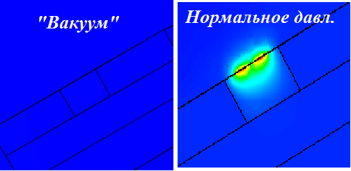

Добрый день. Господа, вновь прошу у  вас помощи. Солидворкс 2011. Суть: есть резисторы, находящиеся в трубе. мы задаем на нем выделение тепла при следующих начальных условиях: левое отвертстие имеет "static pressure" в 1 атмосферу, стенки и правое отверстие  трубы имеют параметр "ideal wall". Солид посчитал, и получилось, что при данном количестве теплоты мы "греем" резистор до 370 К (к примеру). Но стоит мне при неизменных других параметрах задать давление меньшее, чем 1 атмосфера, солидворкс начинает все считать от двух часов (вместо 40 минут) и выдает в результате температуру резистора в 5-10 Кельвинов. Почему так происходит? Если флоусим не умеет работать в вакууме, через что мне можно проделать такие "измерения"? Спасибо
Что Вы в этой задаче называете "вакуумом"?
задание давления, меньшего атмосферного. например, от 80 тысяч Па и  меньше

Разве не логично? Чем меньше давление газа, тем медленнее происходит теплопередача диффузией. В вакууме теплопередача возможна только излучением. Включили его?

нет, не включил. сейчас покопался в настройках флоусима, там в разделе "излучение" есть излучение среды, солнечное, абсорбация в твердых телах и спектр. каким образом мне нужно задать излучение, о котором Вы говорите? и все-таки меня больше удивляет температура резисторов, нежели диффузия в среду...

Не, вру. Т должна расти и без излучения. Можете приложить файлы проекта? Глюки в флоусим у меня бывали после того, как менял граничные условия и продолжал расчет без рестарта. Заодно посмотрим на Вашу сетку.

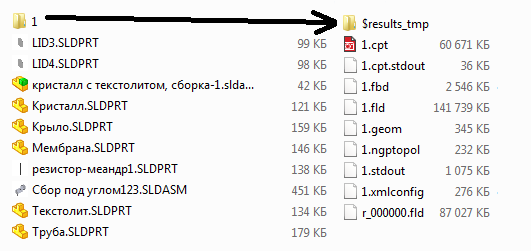

да, конечно. только куда? сюда не прикрепляется, пишет: "Ошибка Вы не можете загружать файлы подобного типа".

 Если вы собираетесь и сетку прикрепить - то всю папку в ZIP с максимальным сжатием. ZIP - прикрепляется.

я не уверен, все ли сделал правильно, но что-то сделал
сапр 2000, вакуум.zip

Глупый вопрос, когда создавали CutPlot в результатах, минимумы и максимумы заливки обновляли?
Сетка у Вас без  адаптации в ходе расчёта. Геометрии в архиве нет, качество начальной сетки визуально не рассмотреть и на расчёт не запустить.
В ГУ стоят два (не одно) TotalPressure с равными константами, IdealWall и источник в W.
Ещё в общих настройках начальное давление 101325 Па, в ГУ 100000.

по настройкам самого расчета - это один из "экспериментальных" опытов, я по-разному кручу уже три дня.
заливку катплота не менял - я проверяю расчет запуском "голплот", там температура пишется как раз в те самые 5-10 К.
адаптация сетки в ходе расчета - я не очень понимаю, что Вы имеете в виду. Помимо глобальной сетки я локально дроблю нужные места через "локал инишнл меш". Если есть какие-то методы еще, подскажите, пожалуйста.
В архиве лежит папка с результатами и  итоговая сборка формата .sldasm. Нужно кидать все составляющие сборки тоже?

Да это просто ячейки дробятся на меньшие в ходе выполнения расчёта; если хотите можете глянуть у меня в подписи ссылку на Cosmos,в ней есть русская справка в файле floworks 2015 rus.chm.
Нуу, если нет секретов и ноу-хау. Да и Ванг с Нострадамусами что-то не видно... :smile:
какие файлы конкретно нужны, чтобы Вы смогли посмотреть все, что хотелось бы?

      Вдруг кому интересно, проблема решилась. Параметр 1402 бит NPC меняем 1 на 0.
