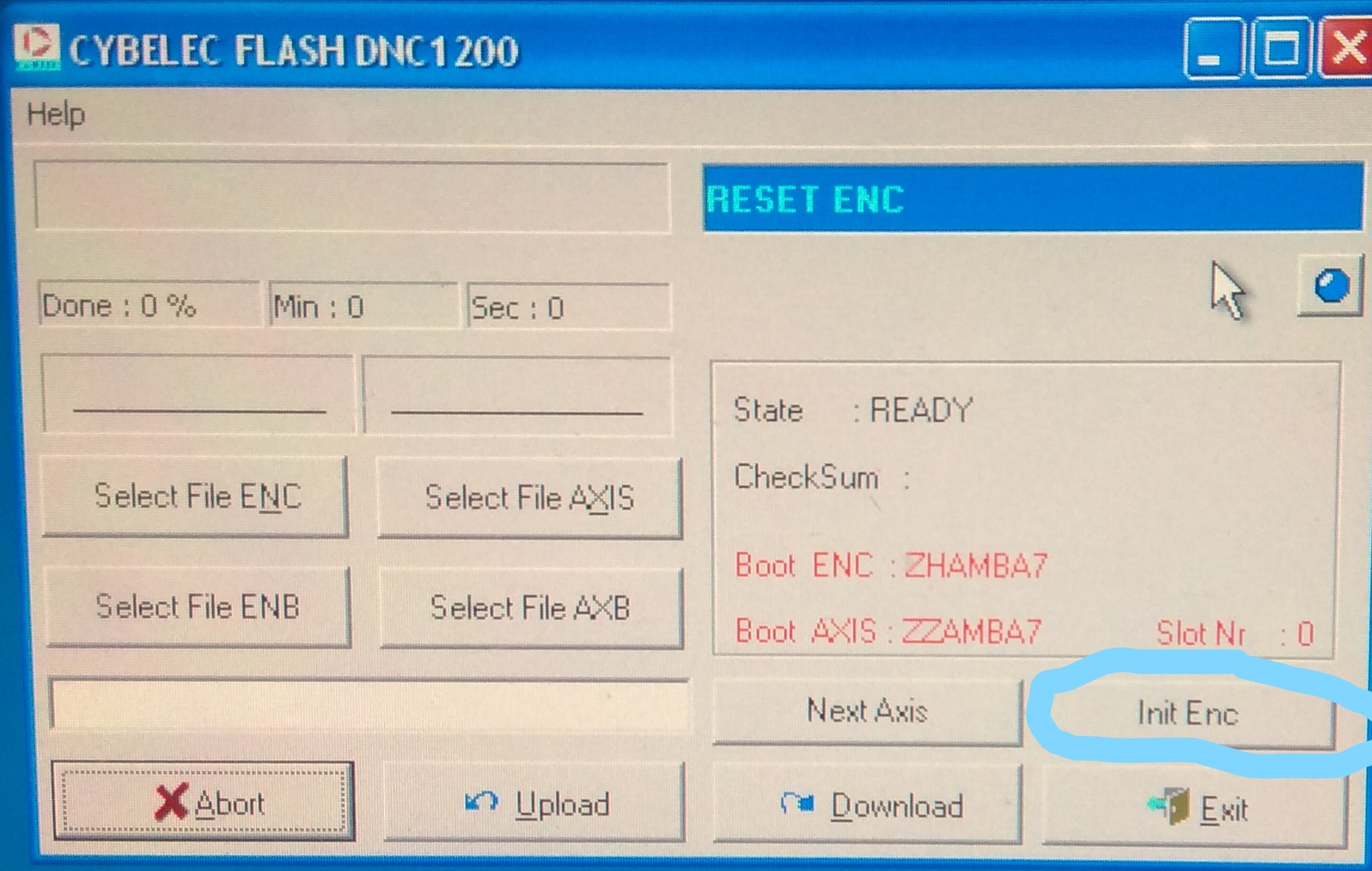

Проблема с подключением ENC
vad0000

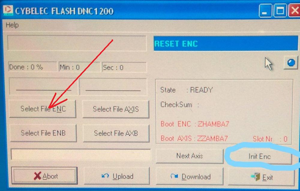

Попробуйте вместо инициализации загрузить программу flash12, и оттуда загрузить ENC
Everything under control
vad0000
В 09.03.2020 в 09:36, Efa сказал:
Вы имеете ввиду инициализацию через вкладку на фото?
Не инициализацию, а загрузку ENC
10 часов назад, vad0000 сказал:
Пробовали так. Загружали с памяти файл zhamba7, процесс проходил. Но инициализации enc  в самой программе cybelec не было и приходилось производить инициализацию способом описанным ранее .
