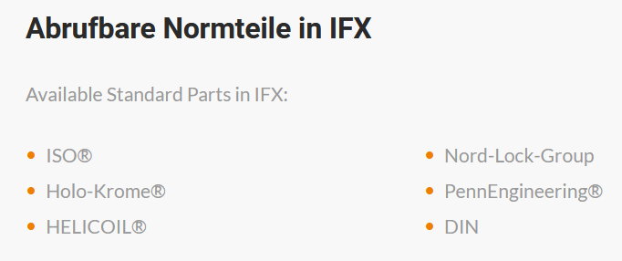

Есть у кого-нибудь каталог DIN для Intelligent Fastener Extension?
На их сайте написано, что он существует.
@Ветерок какого DINа тебе ещё нехватает
И ещё вопрос. Можно ли эту базу (выборочно) конвертировать в модели с Таблицей семейств?
your CREO directory\Common Files\ifx\parts\ifx_fastener_data лежат все модели
