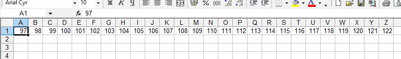

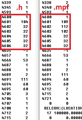

14.04.2025 в 15:35, Vladimir_Gorshkov сказал:
Вроде бы переменные 4600 -4606 позволяют менять , но у меня почему то не получается )
А какие значения вы вводите в эти переменные?
На скорую руку глянул uncx01.p......:
если по этой "зацепке" пронумеровать буквы, то вроде всё сходится :rolleyes:
видимо, ещё и пустые символы должны быть заполнены "32", если, как вы указали 4600-4606.
Если и это не сработает, то есть чуть более сложный вариант. В FIL написать макрос, в котором с помощью FILEF создаётся bat-файл. Он автоматом запускается после отработки поста. Ну, а в батнике простыми dos-командами скопировать выходной файл в новый с нужным расширением, а исходный удалить. У меня так прога собирается из нескольких выходных "кусков" в одну (значения для размеров заготовки берутся из min/max координат поста по осям после отработки всей проги, поэтому заготовка выводится в отдельный файл в самом конце, который потом нужно внедрить в тело проги, собрав куски в нужной последовательности). Плюс этим батником можно и "подмести" за постом, удалив всякие acl, tl1, mbx (можно и ncl добавить, когда пост уже отлажен), очень удобно.

Vladimir_Gorshkov
19 часов назад, DJ Astro сказал:
Да, я прописывал все 6 переменных, но результата , не получал.
Я специально делал паузу, чтобы посмотреть их в файле uncx01.p..
Там они не изменялись.
С бантиком буду разбираться.
DJ Astro
4 часа назад, Vladimir_Gorshkov сказал:
Так в этом файле во время работы поста ничего и не меняется, это ж сам пост. Все изменения происходят в мозгах G-post'a. Он прочитал из uncx01 все параметры, и затем работает с ними в своей "оперативке", обратно в этот файл ничего не передаёт (ну, кроме момента сохранения поста после редактирования). Как меняются эти параметры в процессе работы можно отследить в lst-файле.
