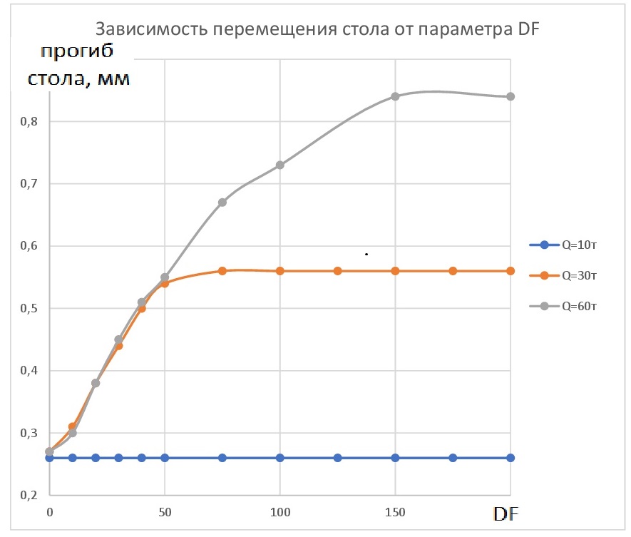

delem DA-66T в центре детали недогиб 4гр.
Tad

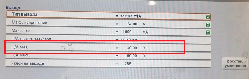

28 минут назад, apyron96 сказал:
при нулевом значении DF величина подьема стола замерена (см посты выше) и равна 0,26 мм вне зависимости от нагрузки
Уменньшить подъем стола при DF=0 можно, уменьшая отмеченный параметр
apyron96
добрый день!
благодарю, протестим
!!!! вопрос: а как увеличить максимальный прогиб стола?
сейчас максимальный прогиб для режима малой нагрузки (10т) вообще не зависит от DF (т.е. не изменяется), а для нагрузки 60 т(макс по факту) макс прогиб 0,84 мм  (как я понимаю, должно быть 2 мм?). при этом фактически прогиб стола регулируется до значений DF=100,,,125, далее не изменяется  (макс DF=200)
Tad
3 часа назад, apyron96 сказал:
2  для стола длиной 3000 мм. У вас же, похоже, стол 2500 мм и наибольшее усилие пресса 60 тс. Возможно, 0,84 мм достаточная величина для таких параметров. Если возникают соминения, надо убедиться, какой на самом деле наибльший ход штока центрального цилиндра.
apyron96
у нас стол 2500 мм, это так
но по факту сейчас прогиба 0,84 на металле нерж 2 мм длина 2000 не хватает (по краям детали 90 выставляем, по середине примерно 91,5 = недогиб 1,5 град)
т.е.  прогиб стола не увеличить?   Единственное, раз вы указали где минимальные прогибы убрать (сейчас 30%), ну по факту в теории  еще 0,26 мм могу добавить (выставлю 0 для режима DF=0 и заново отрегулирую замки)
