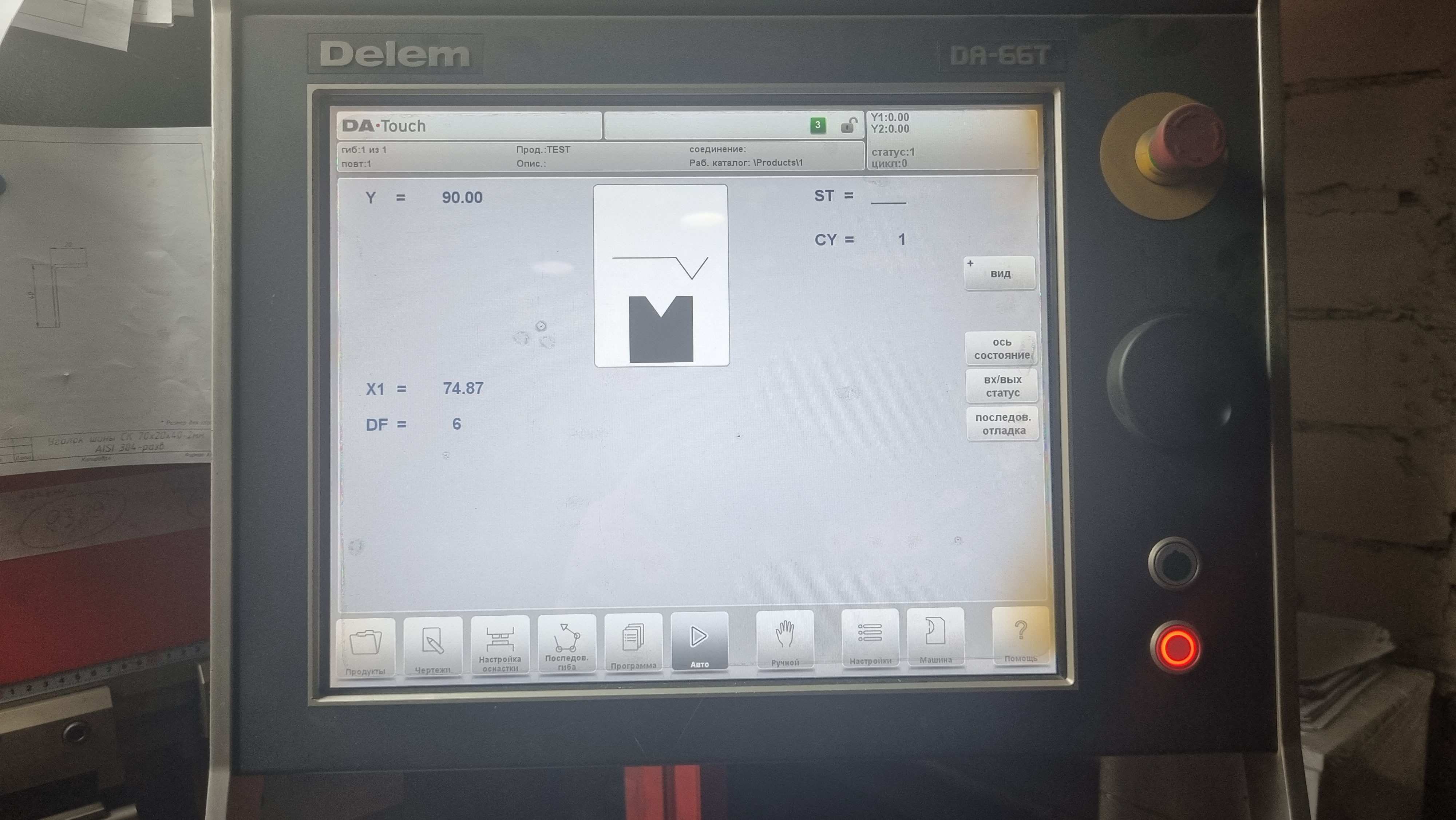

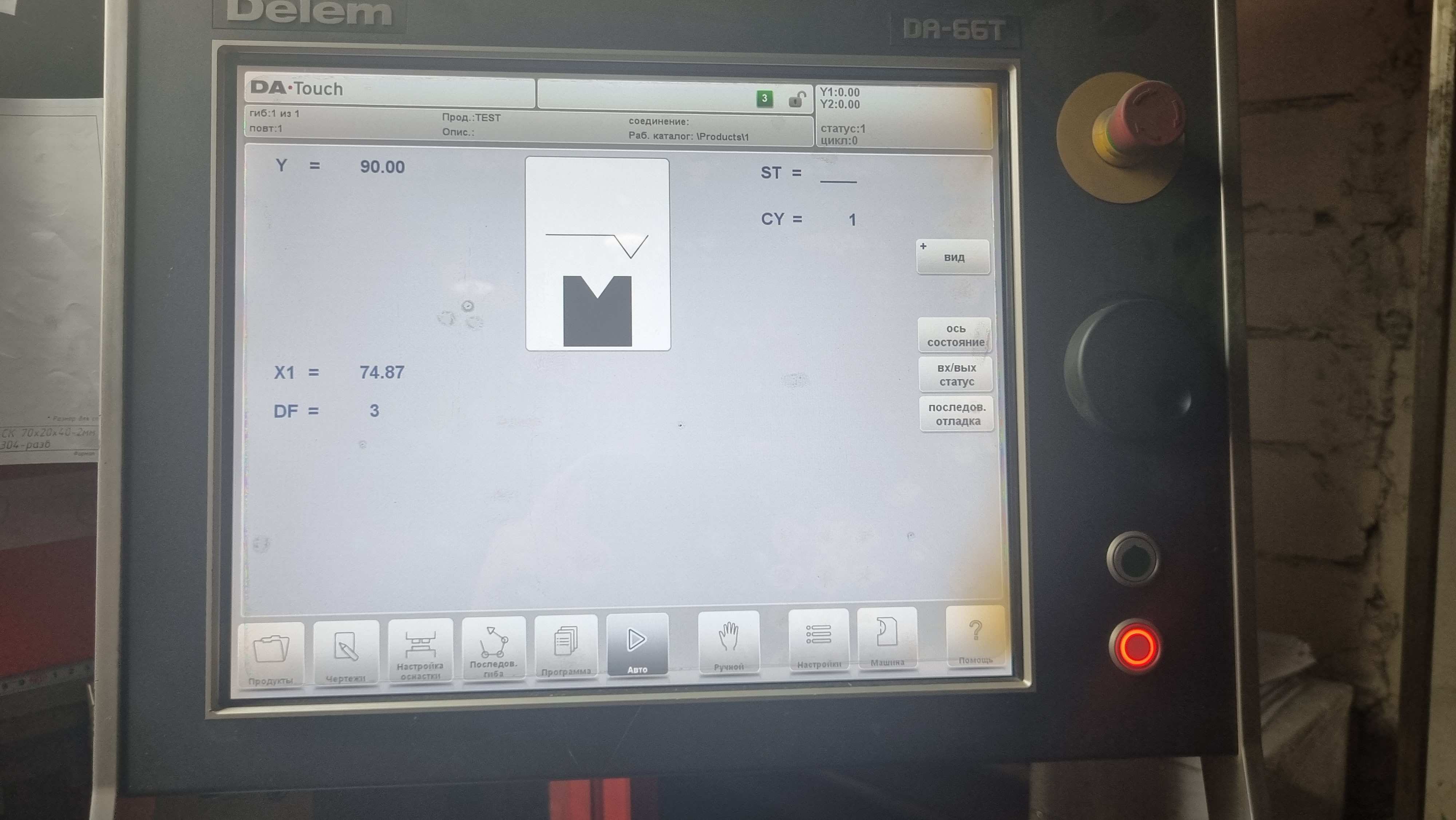

delem DA-66T в центре детали недогиб 4гр.

Провели замеры оси CROWN по указаниям выше:
измеряли фактический прогиб (мкм) на середине стола (1250 мм от края стола)+ ток на выходе 2 клеммы VALVE (схему см выше) для различных DF (задавали в ручном режиме). Нагрузка 32 Т
результаты+фотографии схемы измерений здесь
https://disk.yandex.ru/d/x-fR5-x__gvI9A
Выводы:
1 в настоящий момент при значения DF свыше 70 фактического увеличения прогиба стола не происходит (программно максимально возможное DF=200 в ручном режиме, DF=197 в автоматическом)
2 управляющий ток изменяется во всем диапазоне задаваемых DF
3 при старте режима (нажатии педали) сперва наблюдается заброс тока практически для всех DF, но при этом заброса прогиба нет. на установившемся режиме (балка в НМТ) прогиб повторяем для одинаковых режимов по микрометру, повторяемость полная
!!! возможно токовые клещи грубоваты, по факту позволяли мерять один знак после запятой+был начальный сдвиг нуля (0,9А) на клещах
микрометр установлен корректно, перемещение балки (оси Y) не приводят к изменению значений до выхода в НМТ
При условии корректного выполнения измерений можно сказать следующее.
Изменение управляющего сигнала - тока- в норме, при условии, что клапан на 800 мА.
Диапазон изменения подъема стола далек от нормы - обычно он составляет порядка 1,5 - 2 мм.
Я бы посмотрел форму и динамику управляющего сигнала, как советовал ранее, на предмет диагностики клапана. Он может быть как неисправен, так и завоздушен.
Программная настройка DF тоже страннная - мин. 30%, макс. 100%. Вопрос, почему минимум 30%,?
Удаленно я на него не могу ответить.

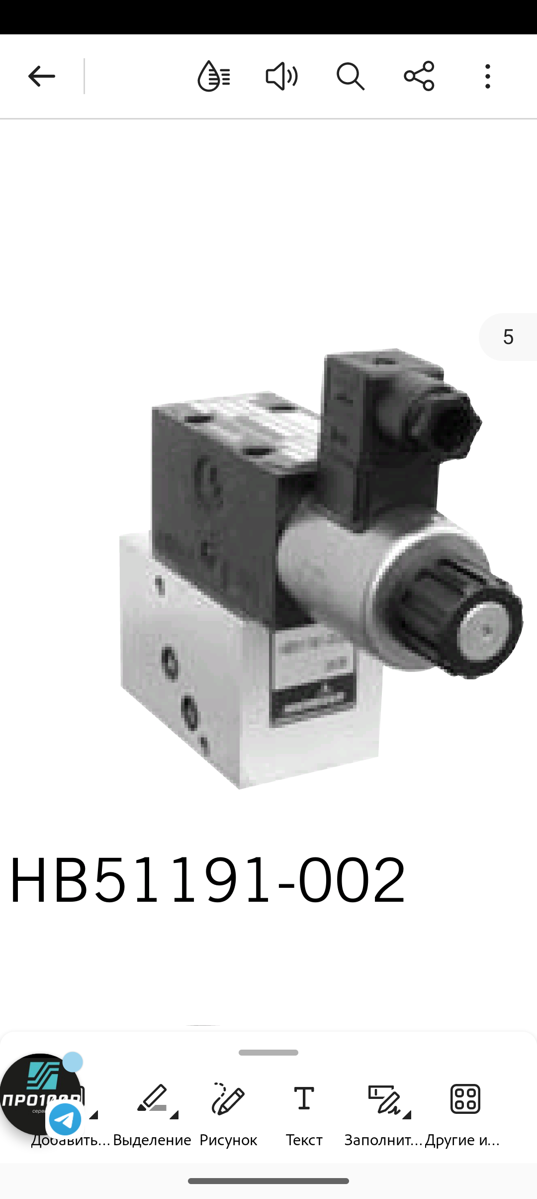

Сейчас ставят такой клапан.
Манометр подключают в нижнюю плиту

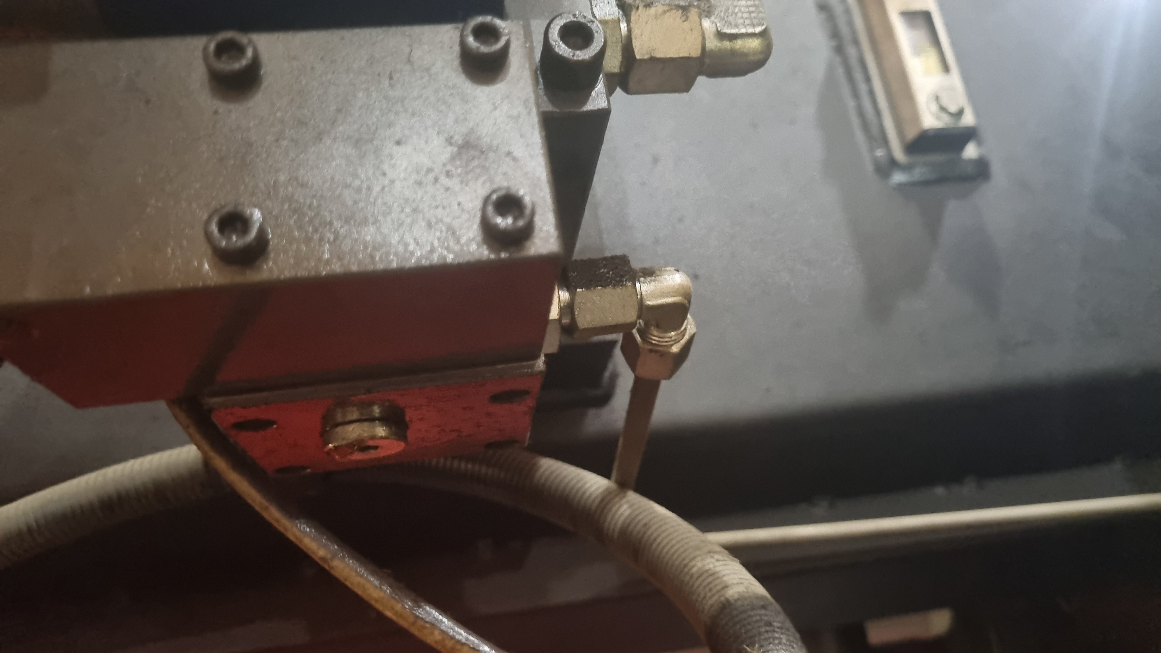

apyron96
20260202_150003.jpg;
снизу заглушка это ведь оно?
модель завтра уточню, надо понимать, какая там резьба
+ купили клещи с разрешением 0,01А, так что сможем ток более точно измерить
Решили провести повторные испытания с измерением давления, тока и перемещения стола
Вопрос: если линия после клапана немного завоздушена(см выше как в теории это могло быть), как ее продуть? с домкратов откручивать царги?
apyron96
Добрый день
вопрос: есть ли данные, какая резьба используется для установки манометра? коническая? как ее уплотнять? там давление до 35 МПа
фотографии элемента здесь
https://disk.yandex.ru/i/DCHLq16E0tmv2Q
вопрос 2: выкручиваю я заглушку(на выключенном станке разумеется). Из заглушки польется масло.
Много ли масла в полости, куда манометр вкручивать?
воздух, который попадет при вкручивании манометра, он сам потом выйдет (в маслобак попадет) или нужны особые манипуляции перед запуском?
vad0000
У манометра обычно британская цилиндрическая резьба G 1/4.
Если потечёт, то немного
 Ветошь подстелить.
Резьбу можете уплотнить фум лентой.
О воздухе даже не думайте.
Everything under control

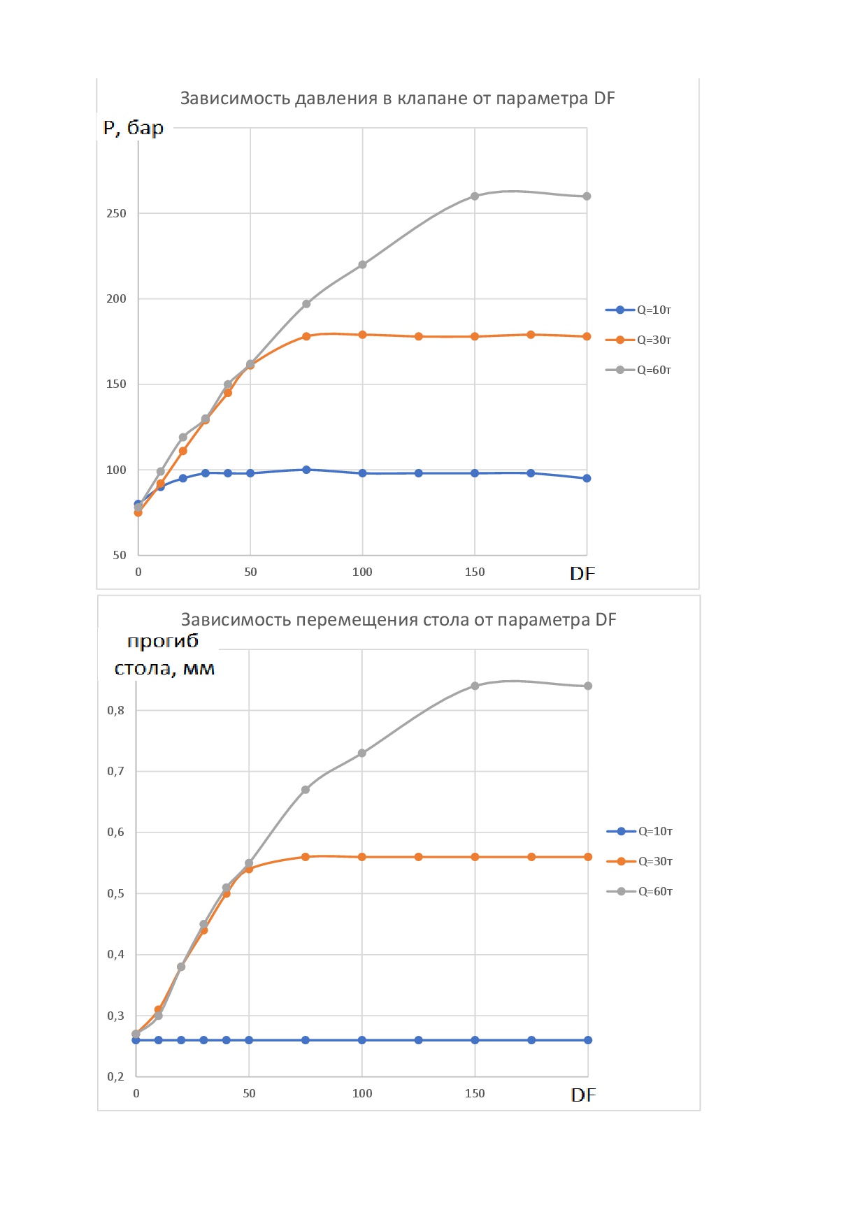

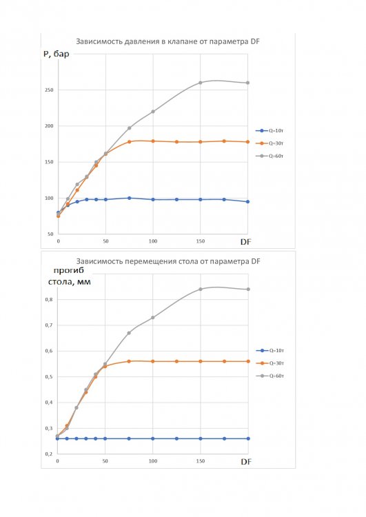

apyron96
Добрый день
сегодня наконец провели полноценные испытания с учетом опыта, указанного выше
Одновременно для разных режимов работы станка (в ручном режиме для нагрузок Q=10т, 30т и 60 т   изменяли DF  в диапазоне 0...200) замеряли:
ток на выходе №2 клеммы Valve
давление в надстройке клапана, который отвечает за подачу давления на домкраты(прогиба стола. домкраты = гидравлические)
фактическое перемещение стола.
ток меряли приборными токовыми клещами в диапазоне 0...2А (3 знак после запятой)
прогиб меряли микрометром 0...10 мм (деление шкалы 0,01 мм)
давление меряли манометром 0...40 бар (деление шкалы 10 бар)
бланки испытаний ниже
бланк Q=10т.pdf
бланк Q=30т.pdf бланк Q=60т.pdf
по результатам испытаний построены зависимости P(давление в клапане)=f(DF) и фактическое перемещение=f(DF)
apyron96
Выводы:
1 ось CROWN вполне себе живая, рабочая
2 значение токового сигнала с выхода 2 клеммы VALVE не зависит от нагрузки станка (Q=var), но прямо зависит от значения DF, выставленного на стойке(т.е. плата выдает контролируемый повторяемый для аналогичных режимов сигнал на клапан)
3 токовое значение нуля (т.е. точки отсчета) для всех режимов смещено на 0,26 мм  (т.е. при DF=0 для любой нагрузки прогиб стола 0,26 мм).  именно это объясняет, почему у меня не удавалось выставить замки методом концевых мер (см форум выше)  для DF=0 в статическом положении станка.  именно из-за того, что на нулевом режиме прогиб на данный момент не равен нулю.
4 видно, что зависимость перемещения стола от DF полностью повторяет картину с зависимостью давления в клапане от DF
5 для режима малой нагрузки (в нашем случае Q=10т) прогиб стола вообще не зависит от DF
6 для режима средней нагрузки (Q=30 т) изменение параметров давления/прогиба от DF наблюдается только до значений DF=50 (далее данные параметры от DF не зависят)
6 для режима предельной нагрузки (Q=60 т) изменение параметров давления/прогиба от DF наблюдается только до значений DF=150 (далее данные параметры от DF не зависят)
Станок рассчитан на максимальное усилие 63 т (YANGLI MB8-63/2500)
продолжение выводов
8 управляющий сигнал (ток, с выхода 2 клеммы Valve) изменяется фактически до максимального значения DF=150   для любого режима нагрузки
9 фактическое значение максимального ожидаемого прогиба стола (в теории 2 мм для DF=200) не достигается даже близко.
!!! давление меряли манометром 0...400 бар, выше опечатка в описании средств измерения

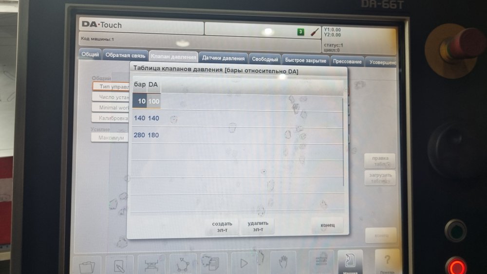

Вопросы форумчанам:
1 как откалибровать выходной сигнал с выхода 2 клеммы Valve  (чтобы при DF=0  управляющий ток тоже был 0 как я понимаю)
2 в настройках максимальный управляющий  ток указан 1 А (1000 мА).  на максимальном режиме DF=150 ток 0,78 А и с увеличением DF не изменяется
3 в целом как увеличить прогиб стола до расчетных значений (2 мм)
4 куда именно и как вводить корректировки для калибровки (во вкладке Клапан в настройке есть таблица, ранее уже выкладывал=дублирую, она ли это
vad0000

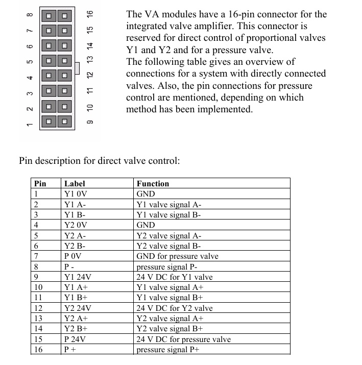

10 часов назад, apyron96 сказал:
Сигнал на клапан идкт с 2 и 10
Edited by vad0000

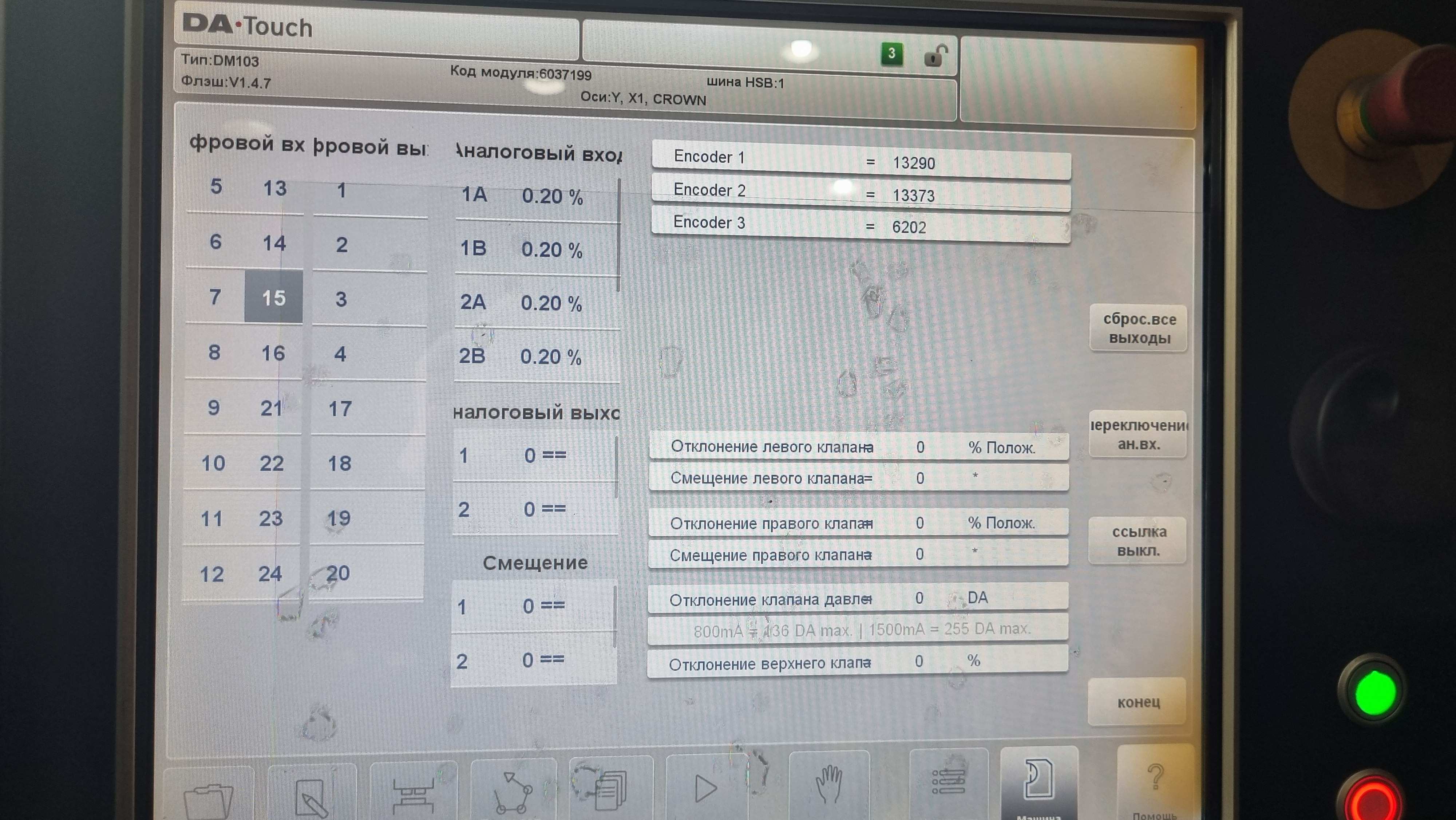

vad0000
И скиньте машинные параметры этой оси
vad0000
2 часа назад, apyron96 сказал:
вы имеете ввиду это?
Нет, машинные пвраметры
apyron96
добрый день
не совсем понял, что имеется ввиду под понятием машинные параметры
из настроек машины сфотографировал то, что близко по смыслу
все здесь
https://disk.yandex.ru/d/R4IYO1ALfHp7pw
угадал ли?
vad0000
3 часа назад, apyron96 сказал:
угадал ли
Да
Теперь сделаем программу, но гнуть не будем.
Нужно чтобы была вся длина станка, и усилие близко к максимальному.
Какое значение будет у отклонения?

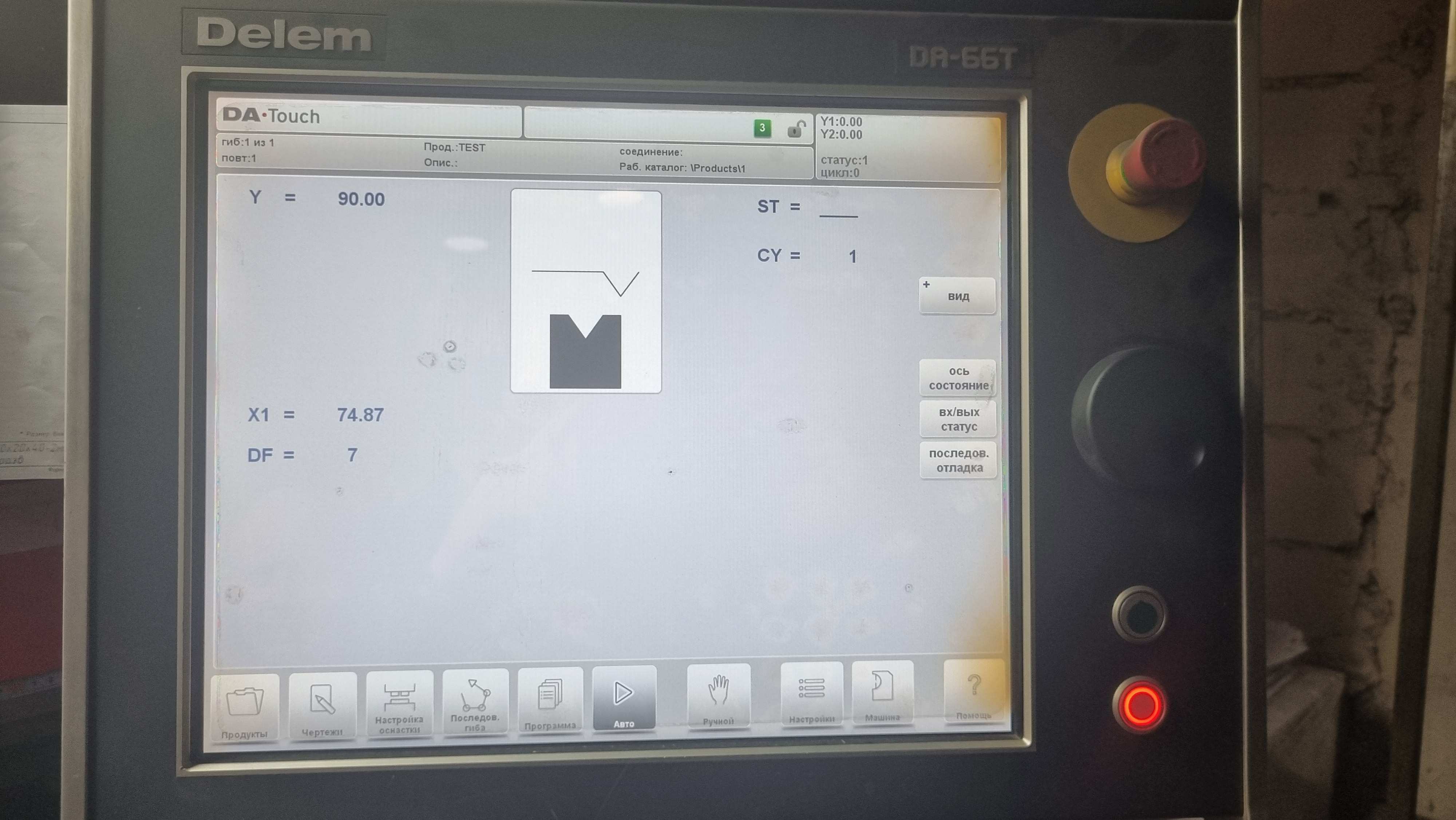

apyron96
добрый день
сделали программу как указал выше vad0000
матрица 25,
длины гиба
2500(усилие 60 т)
1250 (усилие 30 т)
600 (усилие 15 т)
!!! только сейчас обратил внимание, что по факту начальная точка гиба всегда одна и таже(левая часть станка, за осью Y1)
тем не менее результат очень странный
60т
15 т
видно, что фактически параметр DF оси crown по факту не изменяется при изменении нагрузки в абсолютных значениях
в относительных значениях при нагрузке 15 т DF меньше в 2,33 раза чем для 60 т (и в 2 раза если сравнивать 15т и 30 т)
Tad
03.03.2026 в 20:05, apyron96 сказал:
Нет, понимаете неверно. Надо смотреть часовым индикатором, какой подъем системы компенсации прогиба при нулевом значении её величины.
apyron96
Tad, благодарю за ответ
но
при нулевом значении DF величина подьема стола замерена (см посты выше) и равна 0,26 мм вне зависимости от нагрузки
