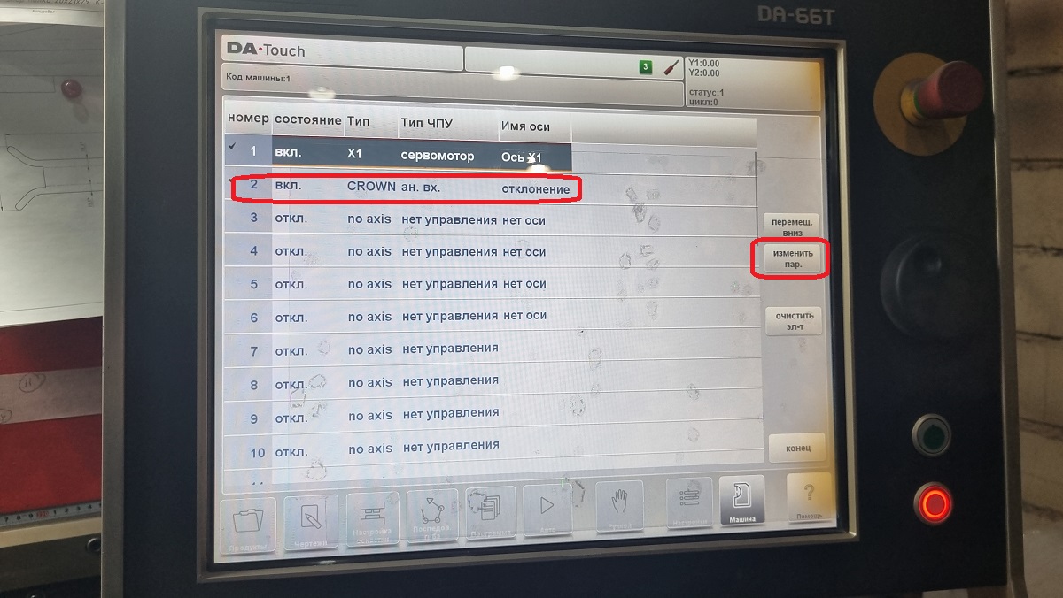

!! Найдена таблица (которая как я понимаю и управляет работой оси), фото ее есть в ссылке выше
ОНО?
Нет, Вам надо выбрать 2й пункт, как на  картинке, и нажать "изменить пар.", тогда попадете в нужное окно.

Меню машинные параметры  выглядит так
1. Общее параметры
2. Параметры оси Y
3. Вспомогательные оси
В Вспомогательных осях найдите эту страницу
Everything under control
vad0000
16 минут назад, apyron96 сказал:
Видимо то, что запрошено
Да, у Вас 3-й вариант

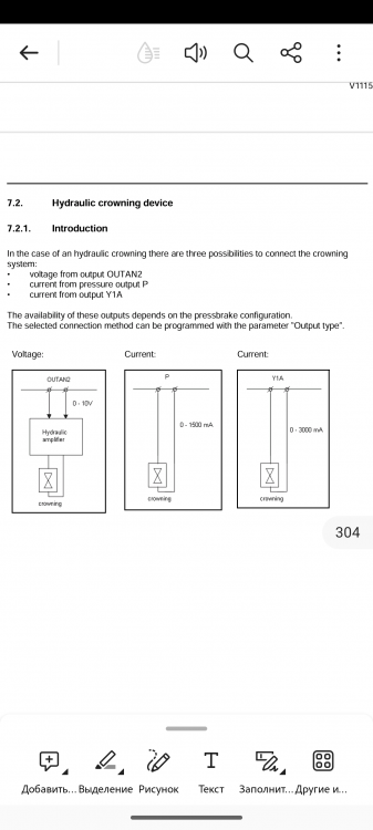

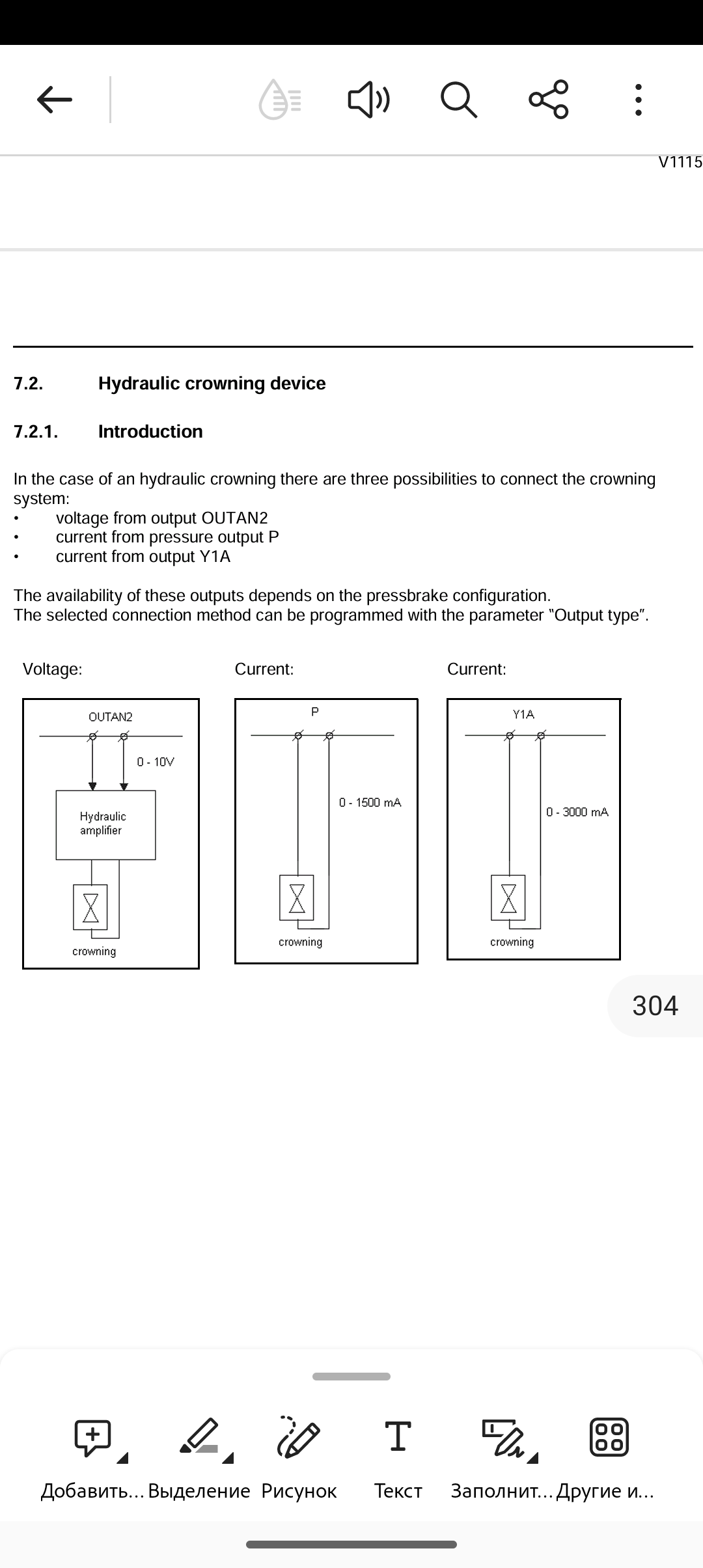

На клапан Давления Антипрогиба сигнал идёт с 2 и 10 выхода.
Нужно найти токовые клещи, которые мерют постоянный ток.
На ЧПУ выставить, несколько значений, например 50, 100, 150 и 200.
И во время прессования нужно измерить ток клапана Антипрогиба.
Жду результатов.

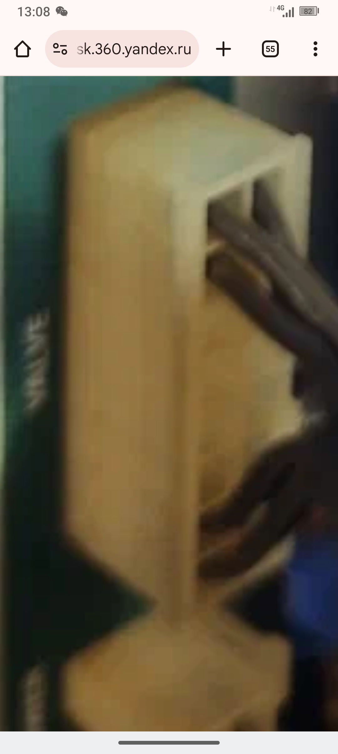

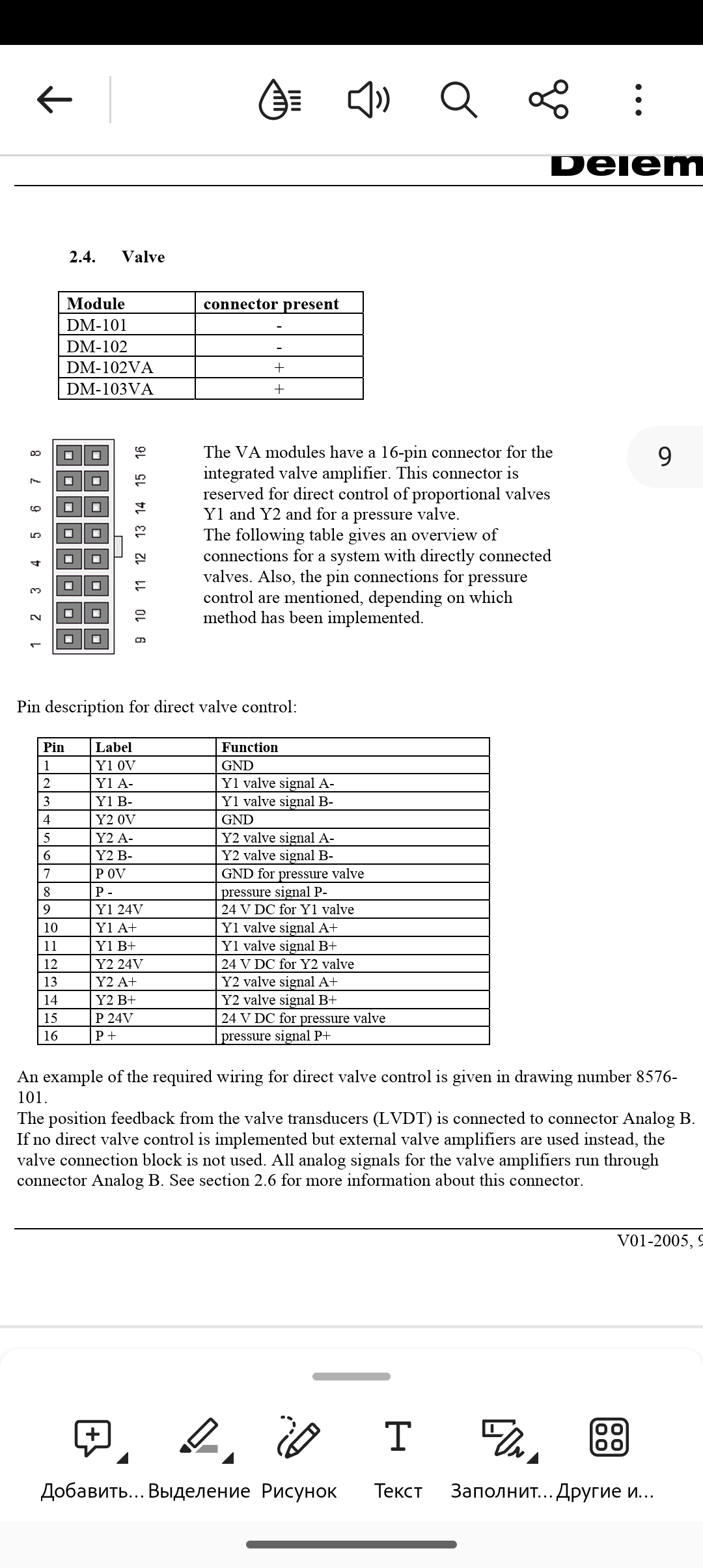

По замеру тока: вчера открыл электрошкаф, на блоке DM103VA  не один шлейф на 12 портов как на схеме выше, а 3 шлейфа по 10, причем подписано то там номерами кабелей(видимо для кабель менеджмента)
Прошу подсказать, какой провод вероятнее всего тот самый:
https://disk.yandex.ru/d/ytyZjAhgI2M-5A

vad0000
1 час назад, apyron96 сказал:
Не то
Разъем Valve

apyron96
Добрый день!
Разьем valve найден, после отстройки замков сразу будут замеры по оси CROWN
