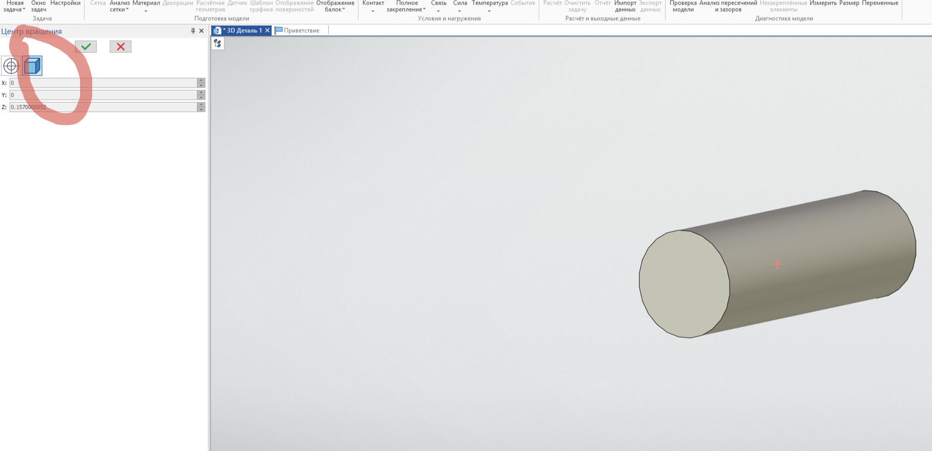

Вопрос в том, насколько это востребовано на практике. лично мне ни разу не понадобилось.
Я попробовал, у меня не получилось, "свободное" у меня стоит по умолчанию.

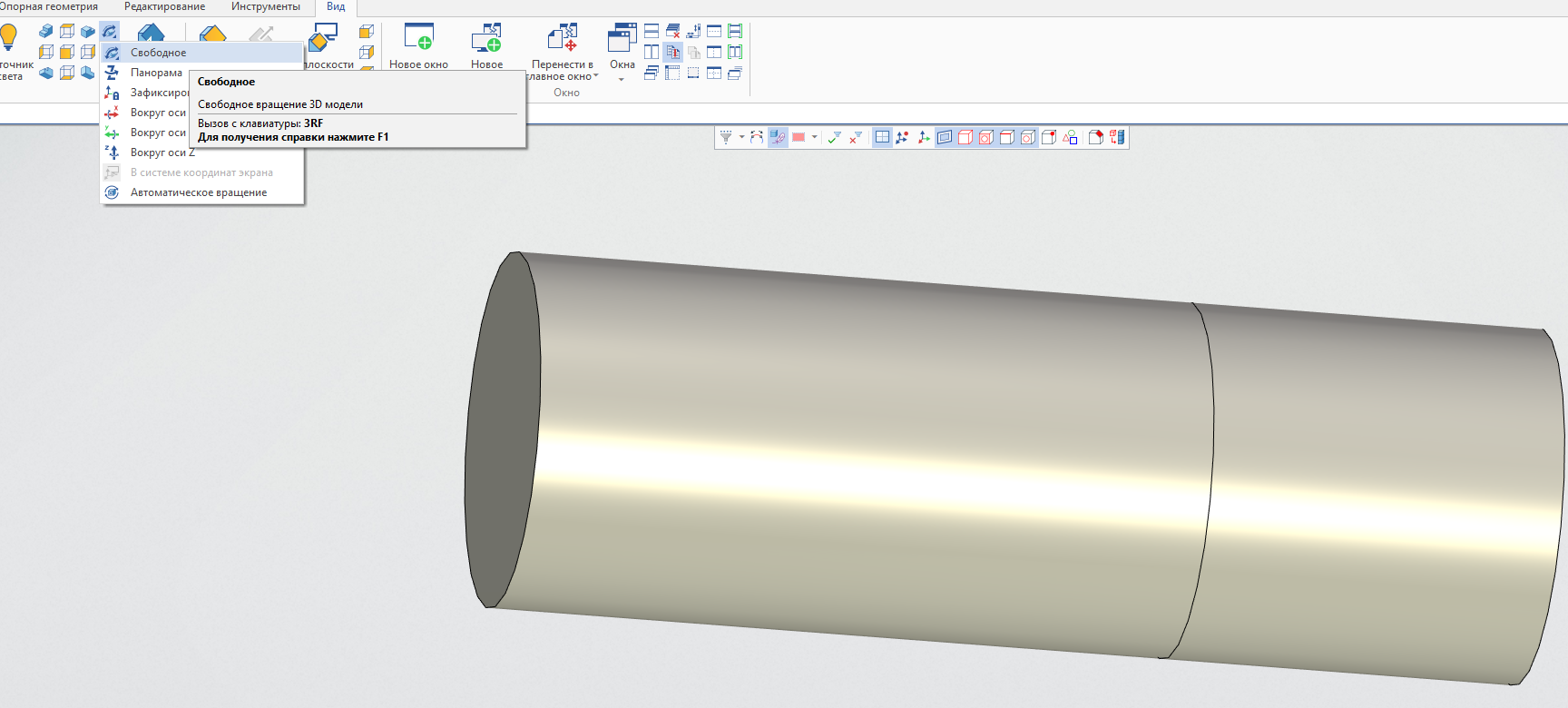

13.02.2026 в 11:28, kkk сказал:
Не срача ради, а для примера, куда нужно стремиться, записал ролик. Вращение модели одним инструментом. Иногда с дополнительным прожатием кнопок на клаве. Первая часть видео - то, о чем я писал выше, про вращение вокруг осей. Попробуйте в ТФ повращать деталь, прихватывая там, где я показал (угол пустого места и угол над моделью). Если запишете видео, другим будет понятна разница.
Вот на примере Солида вы здорово показали как там все это работает по-человечески, где бы вы не ткнули на детали (кроме вершин, кромок, ребер и осей), вращение ее происходит вокруг центра модели.

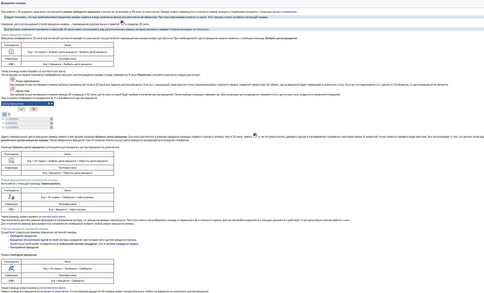

Так сказал уже:
Вам надо внимательно прочитать в Справке раздел "3D сцена. Работа с окном 3D вида" и, в частности, "Вращение 3D сцены". Там все достаточно подробно рассказано.
tiomat
Только что, BSV1 сказал:
В том-то и дело, что прочитал уже не раз.
https://www.tflexcad.ru/help/cad/18/index.html?99_alphabet_v.htm

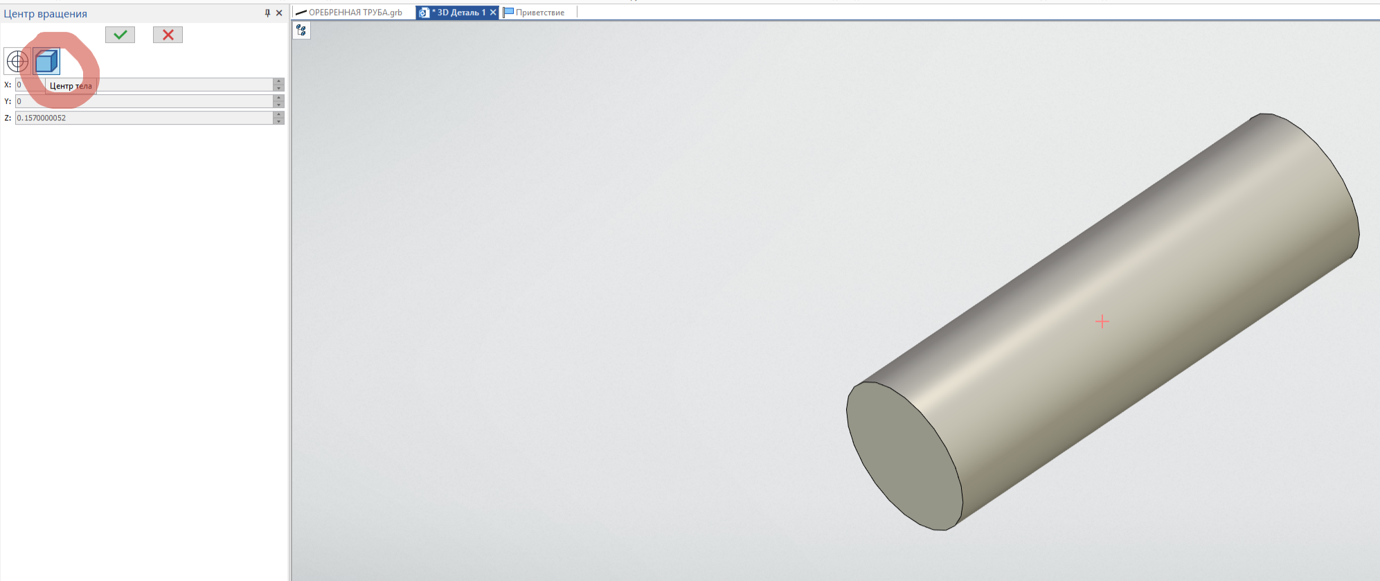

Вроде работает с активацией этой функции, но через раз, а то и через два.
tiomat
Задам вопрос по другому, как-то можно сделать активным данный параметр по умолчанию - в настройках системы.

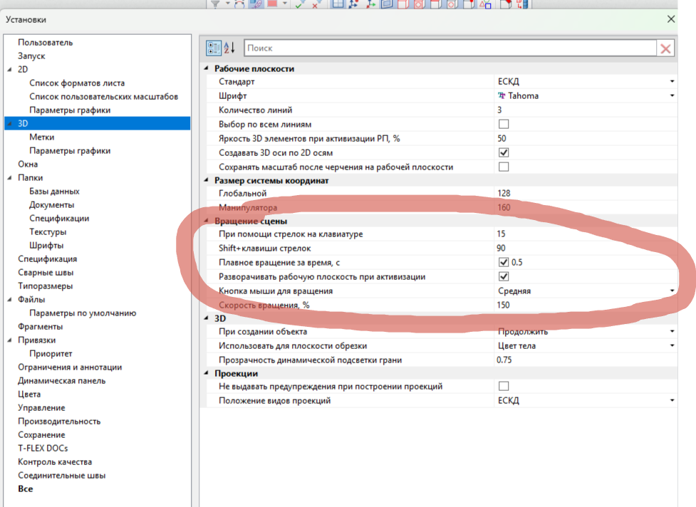

Дело в том, что функционал, получается есть, то-то и обидно, что это вроде как реализовано, но его каждый раз надо активировать. Почему это решение нельзя узаконить в системе один раз для всех моделей мне не понятно. На мой взгляд, этот параметр должен быть по умолчанию, а вращение вокруг всяких непонятных точек с результатом как в русской рулетке можно закрепить за какой-нибудь отдельной кнопкой, которой, думаю, никто никогда и не воспользуется. А сейчас все наоборот.

4 часа назад, tiomat сказал:
Навсегда нет. Пишите в техподдержку предложение.
