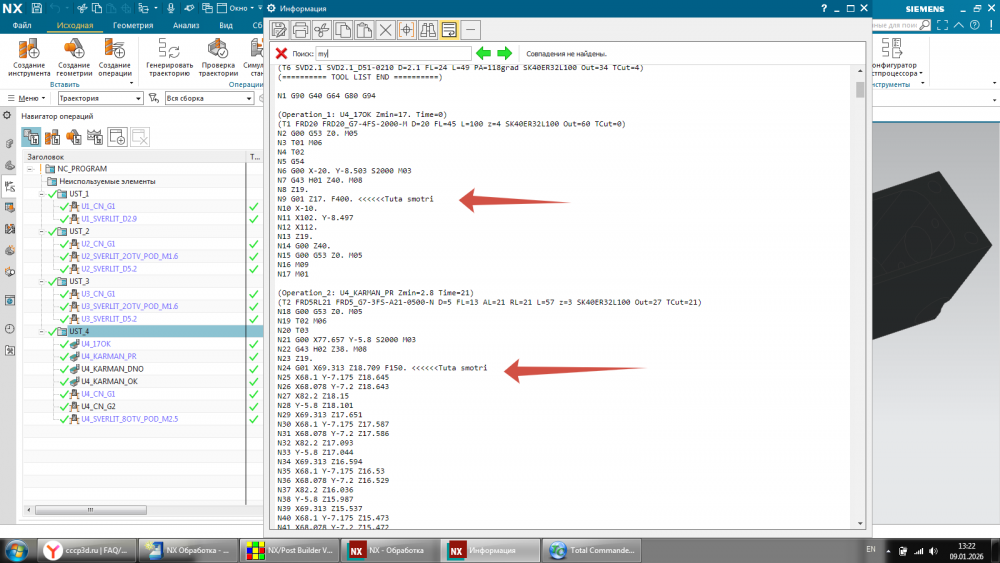

Я так уже пробовал, он во всех строках с G01 и G00 начинает писать комментарии
G43 G00 Z39.95 H03
(<<<<<===VNIMANIE)
G00 Z14.475
G01 X29.559 Y-40.273 Z13.475 F100. (<<<<<===VNIMANIE)
G41 G01 X32. Y-37.771 D03 (<<<<<===VNIMANIE)
G01 Y-25.612 (<<<<<===VNIMANIE)
G01 Y25.612 (<<<<<===VNIMANIE)
G01 Y37.771 (<<<<<===VNIMANIE)

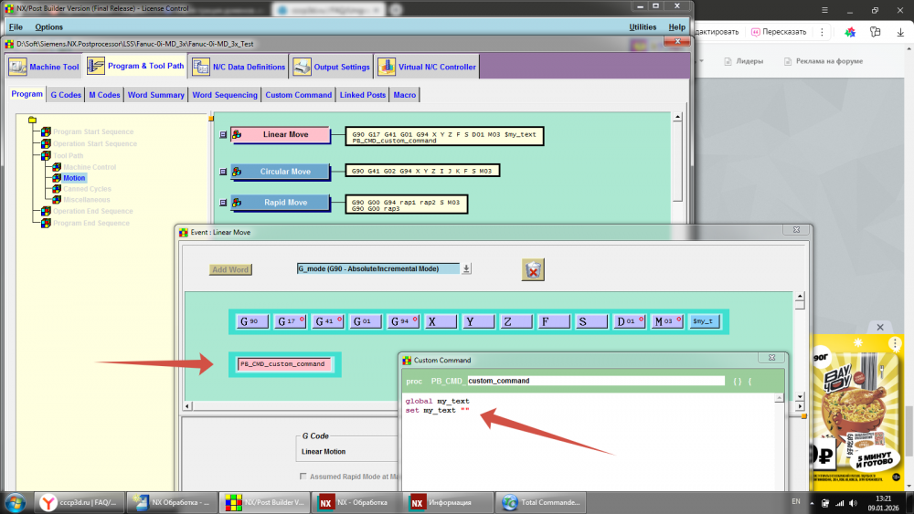

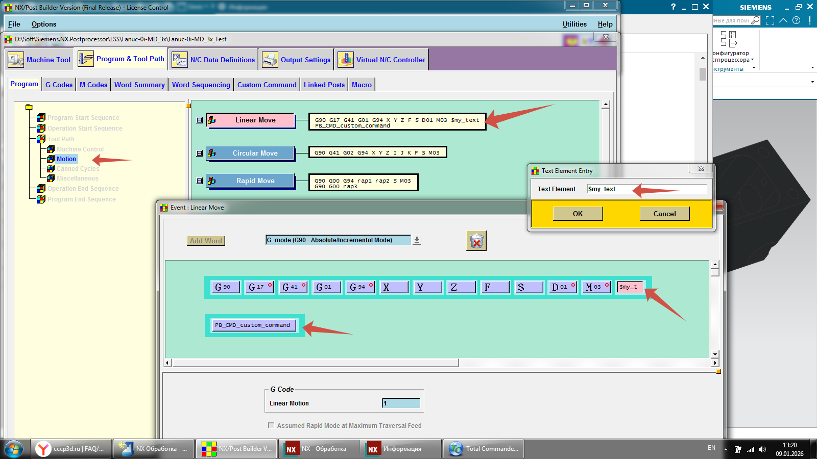

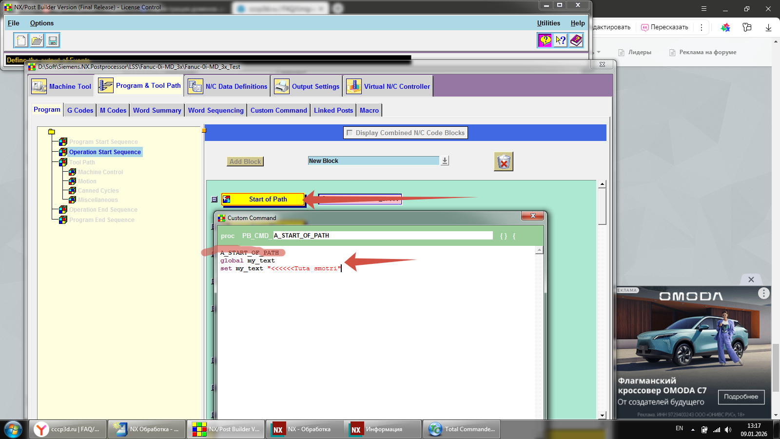

Доперло... что ты хочешь сделать... Речь о выводе просто статического текста.  Тогда ты его просто выводишь в событиях которые происходят один раз в операции.
Либо уже надо кодить.  Например если речь о линейных перемещениях G1 или G0 то создаешь переменную текстовую в начале операции которая содержит (<<<<<===VNIMANIE) эту переменную добавляешь в линейное движение например, в шаблон линейного движения. Добавляешь свою маелнькую процедуру в линейное движение которая после ее первого вызова присвоет твоей переменной сообщения пусту. строку "".
Таким образом у тебя в начале каждой операции будет формаироватся сообщение set msg "(<<<<<===VNIMANIE) ", а сразу же после первого события линейного движения эта переменная будет превращатся в пустую строку set msg "". Таким образом вывод будет только один раз.

53 минуты назад, Stanislav сказал:
Как по мне неоправданно сложно ради вывода статического комментария.
Идея хороша и понятна, но реализовать я её не смогу. Для меня написать условие это большая проблема.
