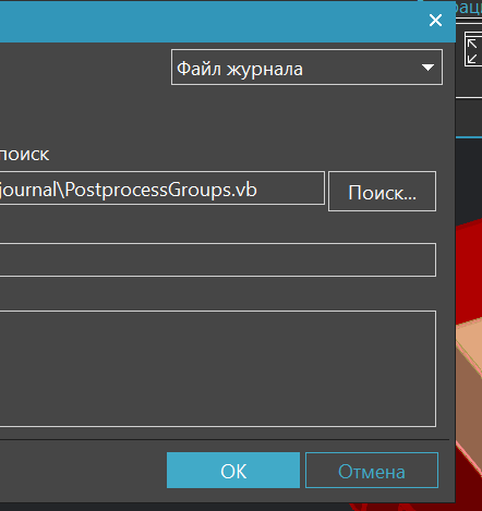

Когда то задавал вопрос. Имеем например в проекте 50 программ. Возможно ли автоматизировать процесс постпроцессирования следующим образом? Выделил все программы, указал путь вывода и все уп сохранились с именами как в проекте по отдельности.
5axisCNC
Да, у меня так. Поделиться не могу, так как не моё. Но ИИ может написать подобный скрипт.

5axisCNC
На кнопке в NX. На скрине свойства кнопки. Скрипт на VB написан, по клику на кнопку появляется меню с вариантами выбора куда постить и как постить группой или по операционно. Можно попробовать к ии обратится с доработкой файла журнала предварительно его создав и кинуть в ии этот файл и объяснить что ты бы хотел видеть(Подобным образом мне скрипт накатал ии на переименование группы программ и он работает и также висит на кнопке у меня).

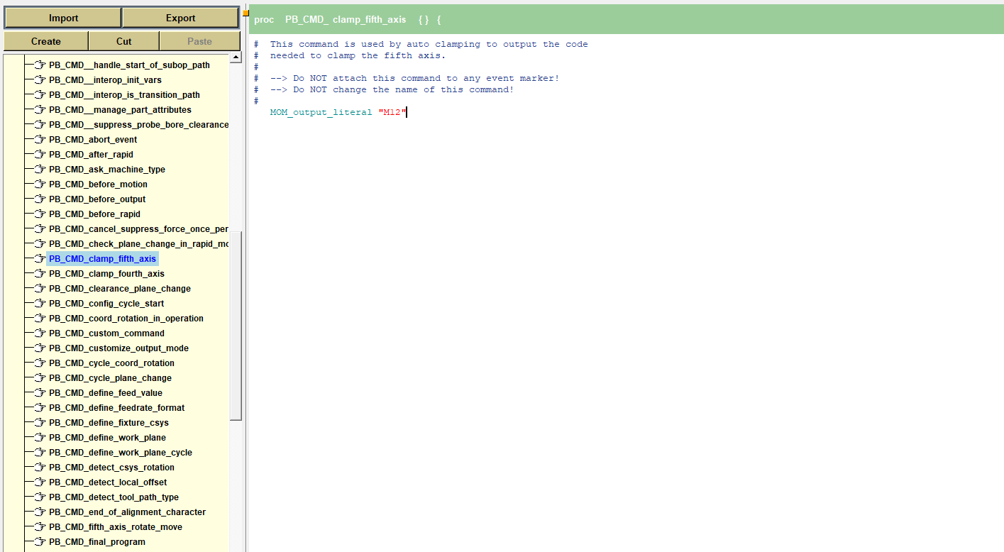

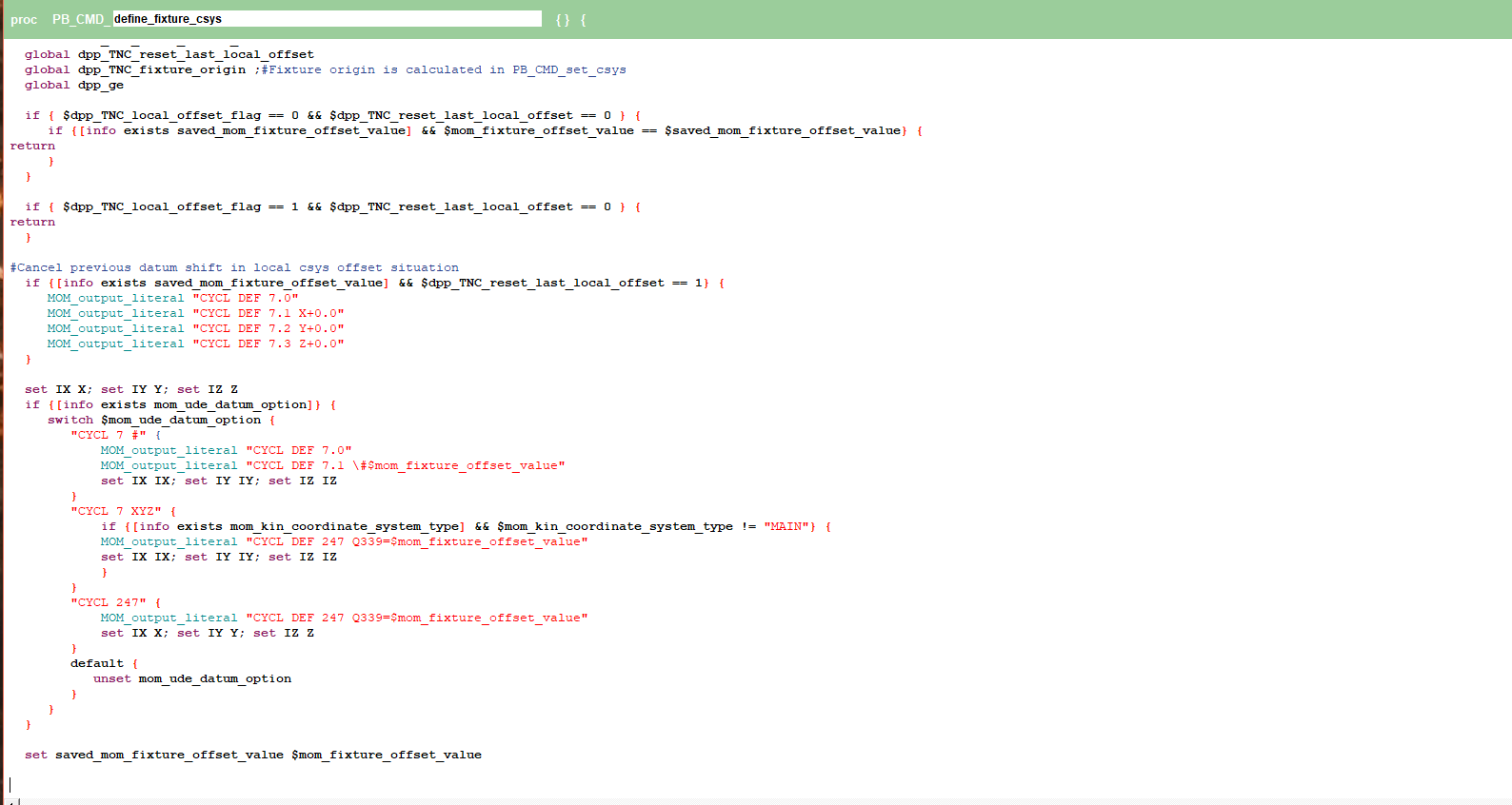

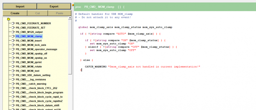

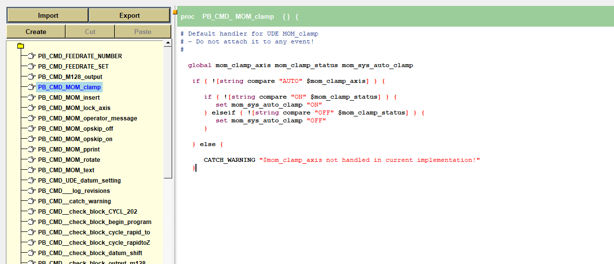

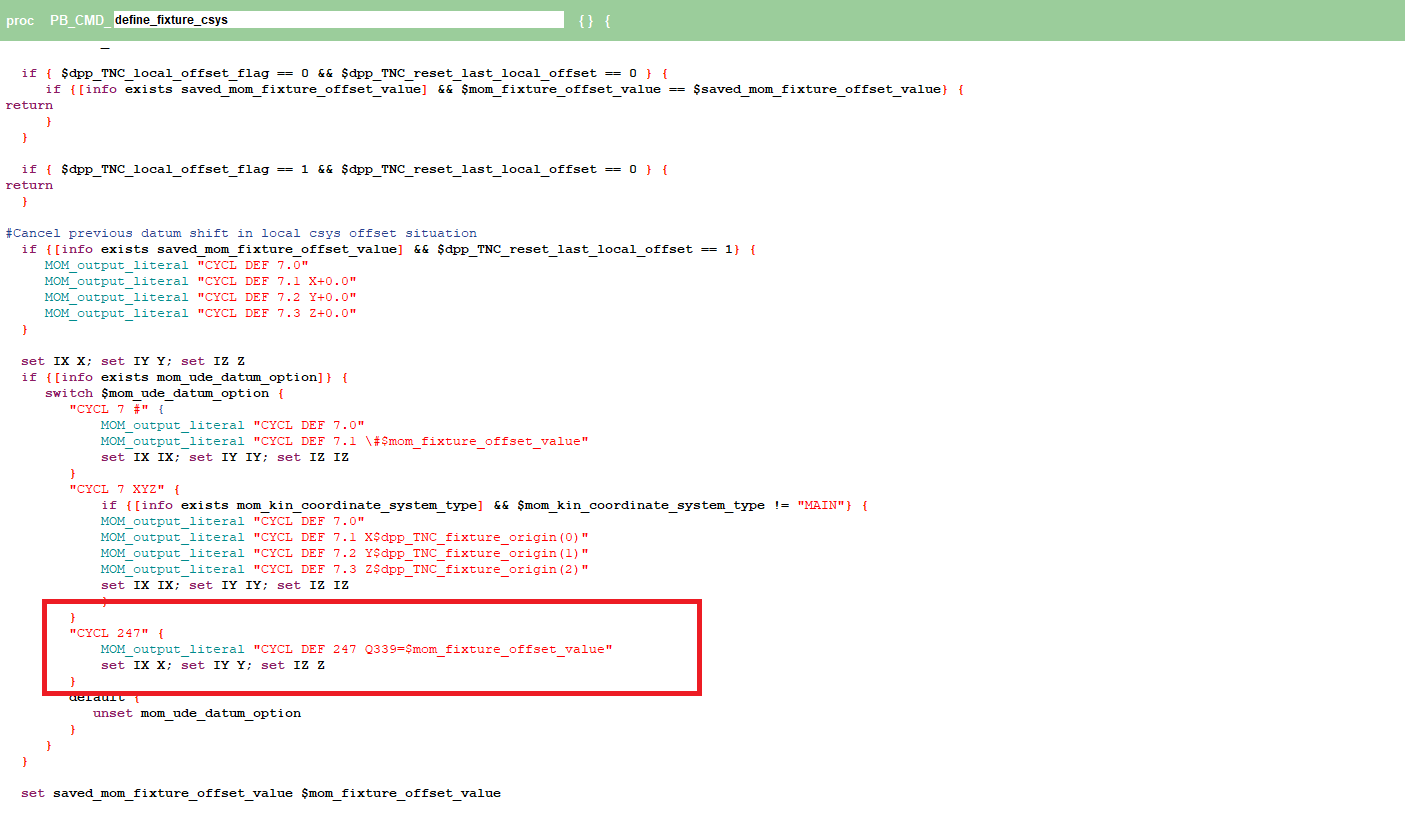

Подскажите , тестирую стандартный пост sim08_mill_5ax_tnc_mm , в посте нашел команды зажима поворотных осей , но в программу они не выводятся , как их активировать ?
Еще вопрос , в посте нашел возможность вывода CYCL 247 , вопрос как его активировать ? , сейчас при любом значение системы координат выводится  CYCL 7 .
Edited by Дядя
KrivoShip
@Дядя , советую открыть tcl-файл в текстовике и там поиском искать концы.
Например, глянул ща в NX9:
1. Команды зажатия осей поворота уходят корнями в AUTO_CLAMP & MOM_rotate. При чем в последнем коммент от разработчика "#<03-02-09 gsl> What's the logic here?" не очень добавляет уверенности=)
2. Про вывод 247-го цикла: не нашел места, где бы переменной "mom_ude_datum_option" присваивалось значение "CYCL 247" напрямую. Особо не копал, может там, конечно, как-то передается из другой переменной, хз..
Дядя
21 час назад, KrivoShip сказал:
C CYCL 247 я сделал так и вроде работает .
С CLAMP пока ничего не получилось .
vicebear
4 часа назад, Дядя сказал:
А если в операции в событиях в начале/в конце включать зажим/разжим осей? Тоже не срабатывает?

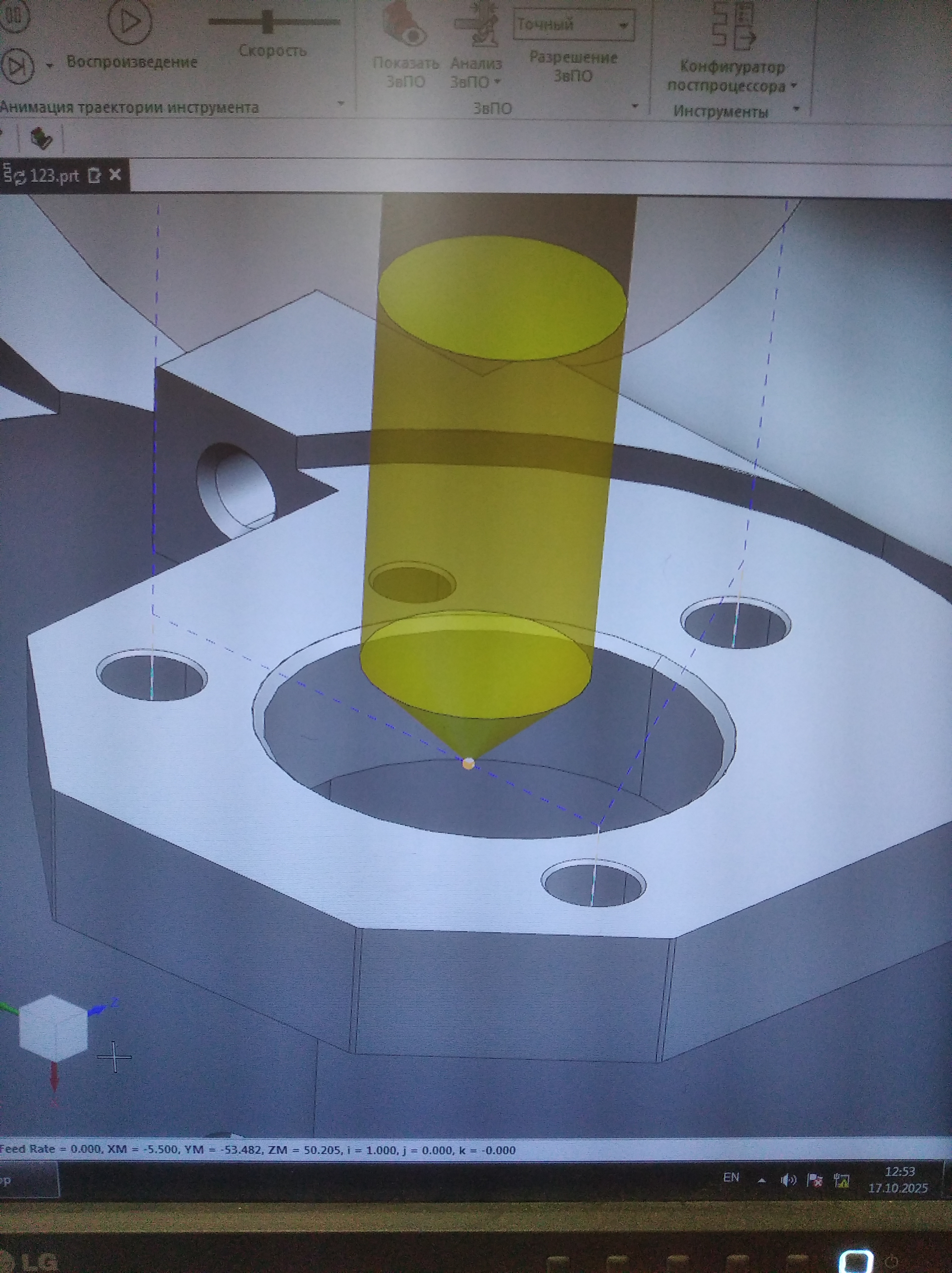

Стандартные цыклы на фрезерном  в частности сверление. Как получить информацию что данное отверстие последнее в операции.
Если операция из одного отверстия то соответственно оно же и последнее.
Нужно мне, что бы перед последним отверстием вывести шапку цикла и G98. G99 под мою ответвенность будет выводиться перед всеми предыдущими отверстиями по событию пользователя.
Сколько я не бился NX все равно выводит иной раз такую инфу в переменные что моя процедура вместо g99 как я хотел, выводит G98. Хотя я нарисовал специально сложную модель с разными припятствиями, и на ней все работает поавильно.
Насколько я успел посмотреть переиенная  mom_next_event не всегда содержит cycle off на последнем отверстии.
Вобщем есть ли какой флаг последнего отверстия?
Edited by Stanislav
Stanislav
Разрбрался в ситуации. Критерием того что нужно вывести G98 так если подняться на плоскость безопасности у меня является то, что высота ретро - отскока - выхода  после сверления  отверстия больше rapid точки до которой сверло первоначально идет ускорено к текущему отверстию.
Во всех случаях работает отлично, кроме тех когда мы отверстие просверлили уже и делаем в нем фаску. В этом случае что бы я не выставлял в операции в Nx точка до которой сверло летит ускоренно всегда ниже точки ретрак-отхода. Хотя сам Nx рисует в 3д нормальные переходы.
Edited by Stanislav
