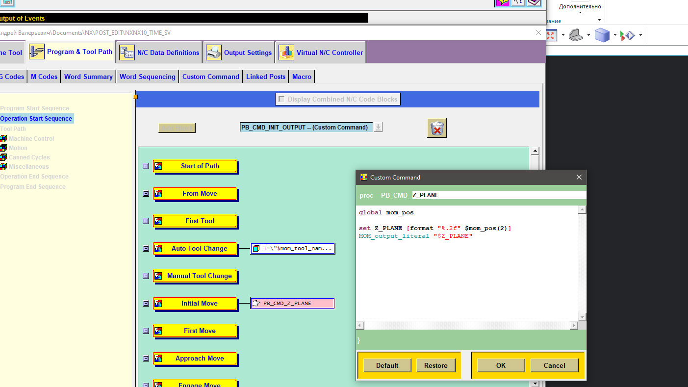

Подскажите переменную плоскости безопасности (если существует), что-то не найду в списке.
mr_Voden
1 час назад, an-kval сказал:
Возможно mom_clearance_plane_point[0...2] и mom_clearance_plane_normal[0...2]
an-kval
57 минут назад, mr_Voden сказал:
Не робит, ошибка.  В браузере переменных их не видно(
mr_Voden
23 минуты назад, an-kval сказал:
Не робит, ошибка
Вы прямо как есть скопировали? Это массивы из 3х элементов:
mom_clearance_plane_point (0)
mom_clearance_plane_point (1)
mom_clearance_plane_point (2)
mom_clearance_plane_normal (0)
mom_clearance_plane_normal (1)
mom_clearance_plane_normal (2)
24 минуты назад, an-kval сказал:
Да, их там нет. Там много чего нет.
an-kval
нет, mom_clearance_plane_normal (2)
Один товарищ на форуме сименс тоже интересовался давно. Говорит не работают переменные. Ему надо было датчик выводить на плоскость безопасности установленную в mcs.
Edited by an-kval
mr_Voden
@an-kvalЕсли плоскость задана, то работают. В других случаях - нет.

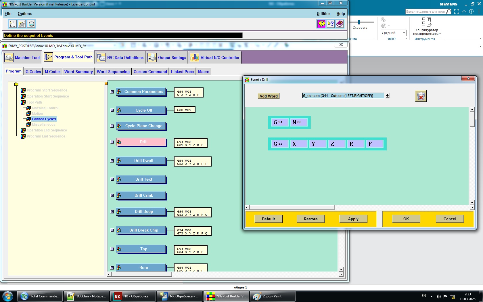

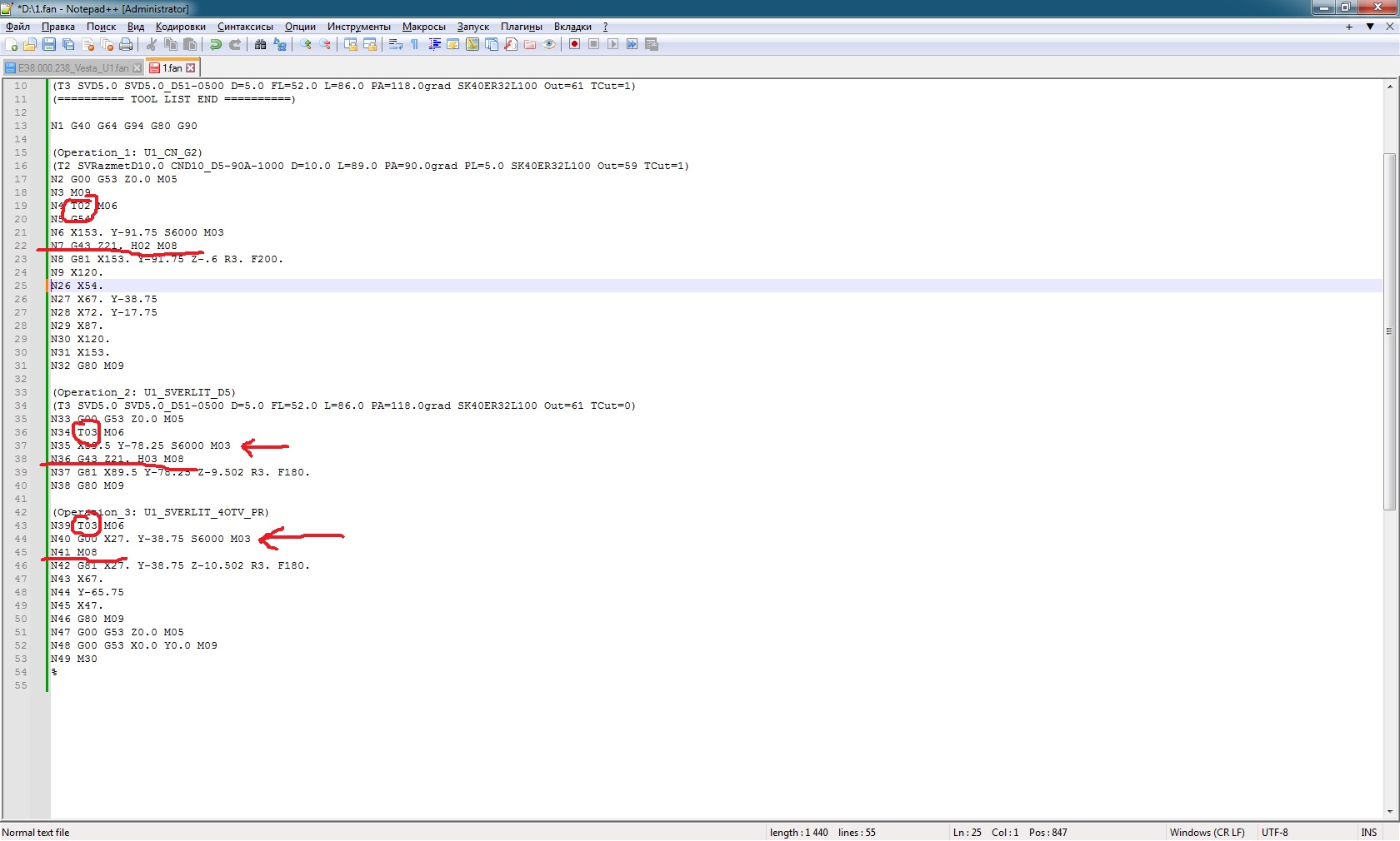

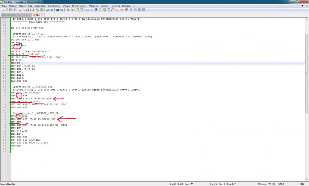

Привет. Подскажите по проблеме.
При выводе двух последовательных операций циклов сверления (центровани) не выводится коррекция на длину инструмента G43 H03.
При фрезерных операциях выводится корректор Н на длину и D во всех случаях. А тут вдруг наладчик запустил со второго перехода, а у меня там не оказалось корректора на длину инструмента. Работали уже год не обращал на это внимания, что в двух операциях сверления одним инструментом во второй нет коррекции на длину инструмента.

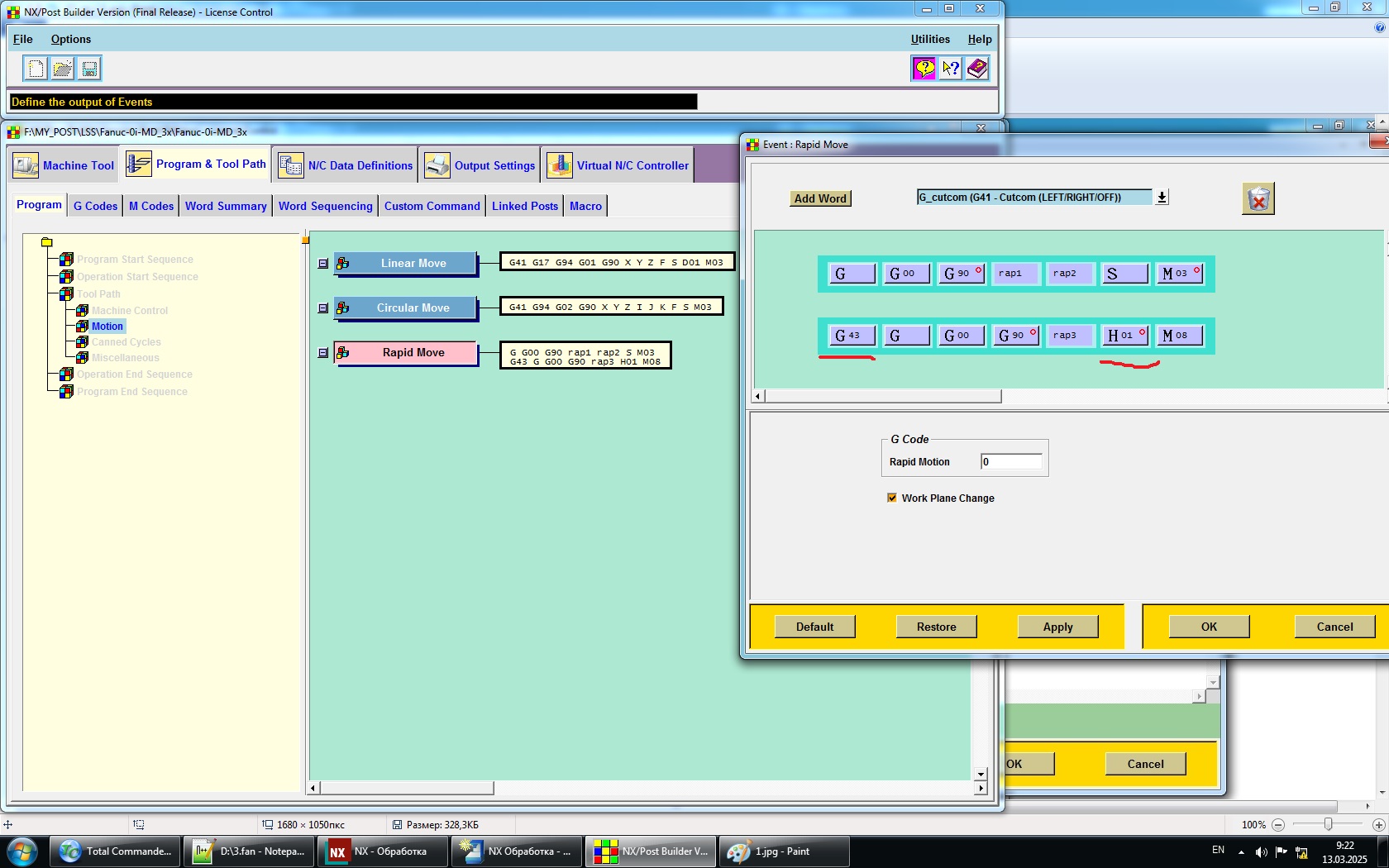

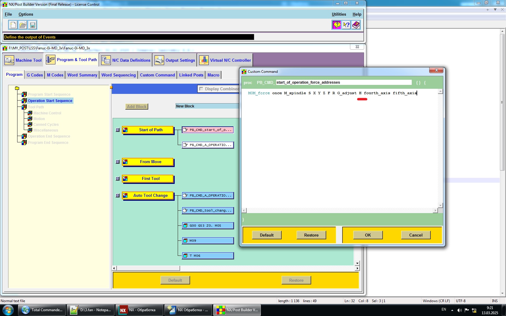

Проблема как я понял состоит в том что в первой операции по завершению инструмент остановился на высоте Z21.  Когда начала выполнятся вторая операция, переход в новую точку происходит на той же высоте Z21 поэтому в RapidMove вторая строчка перемещения по Z не отрабатывается и вместо строки G43 H3 Z21 M8 выводится только M8 несмотря на то что в начале каждой операции написано принудительно один раз вывести Н, Z да и все прочии координаты для первоночального позиционирования.
  MOM_force once M_spindle S X Y Z F R G_adjust H fourth_axis fifth_axis
Вот вопрос как заставить в циклах выводить сие дело и почему строка MOM_force once M_spindle S X Y Z F R G_adjust H fourth_axis fifth_axis не срабатывает?
Картинки поста и кода прилагаю.
Edited by Stanislav
Stanislav
Добавление таких строк в конце операции в постбилдере проблему не решило. Предполагал очистить значения координат, тогда в новой операции их нужно будет заново установить и они будут выведены в коде, но не проканало.
        #Деинсталяция переменной
if { [array exists mom_pos] } {
  unset mom_pos
mr_Voden
@Stanislav Я бы поступил так: в initial_move и first_move добавил кадры с первичным позиционированием, вызовом нулей, оборотами, вызовом корректора на длину. А из rapid_move убрал бы все это. А дальше по ситуации надо смотреть.
Stanislav
34 минуты назад, mr_Voden сказал:
Добавил в данные события G43 H Z начало выводиться, буда дальше еще с X Y допиливать. Спасибо.
А есть понимание, может кто сможет объяснить почему в моем случае не работает? Несмотря на наличе Mom_force_once ?
an-kval
3 часа назад, mr_Voden сказал:
Плоскость всегда задана по умолчанию 100.
Не могли бы вы накидать простой пример как вывести ее в УП. В двух постах разных фанук и сименс не работает.
Edited by an-kval
Удалил лишнее
mr_Voden
@an-kval Могу, но у вас не работает потому что задана "автоматическая плоскость", а должна быть указана конкретная плоскость. Попробуйте. Если не заработает - будем дальше разбираться.
an-kval
Выходит на определение автоматической плоскости нет переменной? Мне именно это и надо было.
an-kval
53 минуты назад, mr_Voden сказал:
@an-kval Такой не нашел.
В отладчике явно вижу подхватываются мои 100 мм разными переменными типа: mom_pos, mom_alt_pos, mom_mcs_goto и тд. Но всё не то.
mr_Voden
@an-kval Могу лишь посоветовать задавать при поиске таких переменных какие-нибудь "уникальные" значения. Например не 100, а 107.367. Легче будет найти.
an-kval
Костыль конечно, но при условии если MCS установлена по верху детали (что обычно чаще и бывает), можно вывести в УП значение "Автоматической плоскости".
