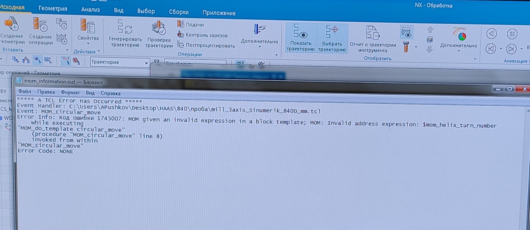

Сделал так.... Но теперь ошибка при генерации выскакивает....
2 часа назад, AJloNsO сказал:
Значит нужно воспроизвести ошибку, тут же скопировать журнал и прислать
6 минут назад, Vladislav-dobrynin сказал:
В шаблоне вывода спиральной интерполяции стоит переменная $mom_helix_turn_number
Данная переменная не определена в процедуре PB_CMD_init_helix.
Значит или нужно ее рассчитать должным образом или поставить set mom_kin_helical_arc_output_mode "LINEAR" - чтобы спираль выводилась линиями
При выводе одной целой окружности ее значение будет равно 0
Напишите в PB_CMD_init_helix
global mom_helix_turn_number
if  {$mom_kin_helical_arc_output_mode == "FULL_CIRCLE"} {set mom_helix_turn_number 0}

Не знаю так ли это все, но изменений не произошло((
Заметил, что поменяв в set mom kin output mode с LINEAR на FULL CIRCLE то вылазит ошибка
У меня вашим постпроцессором выводятся дуги и спирали с IJK. Какая ошибка возникает?
30 минут назад, AJloNsO сказал:
Может есть у кого пост для sinumerik 840D, где по I J K дуги, поделитесь пожалуйста))
Делюсь вашим же постом, который загружали ранее. Исправил только в одном месте, о котором писал выше
mill_3axis_Sinumerik_840D_mm.rar
1 час назад, Vladislav-dobrynin сказал:
mill_3axis_Sinumerik_840D_mm.rar 86 \u041a\u0431 · 2 скачивания
Не знаю почему, но этот пост рисует что нужно)) и что я не так делал, я пока не разобрался, но получилось сделать вроде те же действия заново  и у  меня все вышло! Спасибо огромное за помощь!
