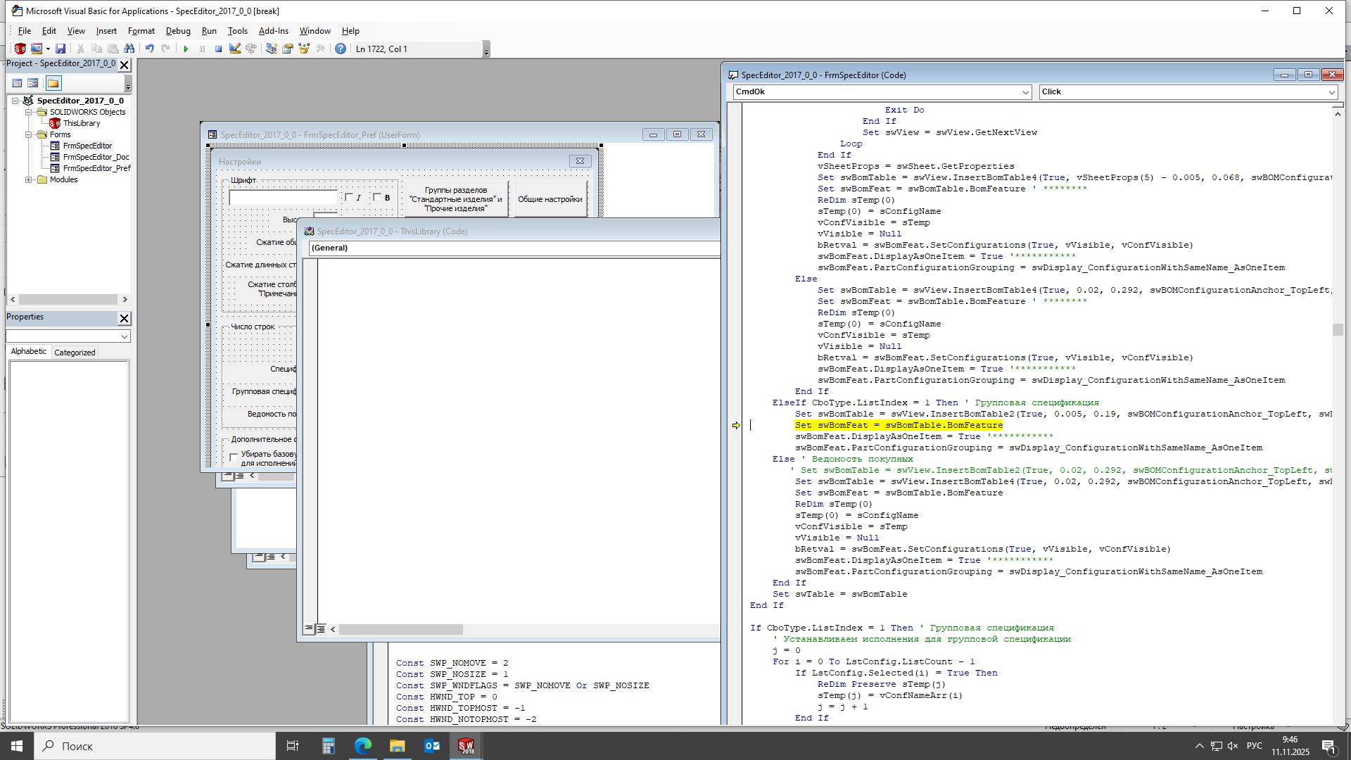

kisel_25
Здравствуйте не хочет делать спец. Подскажите пожалуйста в чем проблема? Ранее все нормально было.
Snake 60
4 минуты назад, kisel_25 сказал:
Мало информации. Версия SolidWorks? Версия сервиспака какие? Нажмите кнопку debug и скиньте скрин где программа остановится.
12 минут назад, kisel_25 сказал:
Здравствуйте! Он не смог вставить таблицу. Но на скрине я также не вижу листа для спецификации, поэтому похоже не смог добавить лист.
swplus.ru - актуальные версии моих макросов и программ
Snake 60
22 минуты назад, kisel_25 сказал:
Проверьте, может шаблоны слетели.

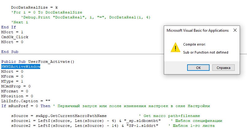

Здравствуйте. Солид 23 СП5. Вот такая вот буда при попытке создать спецификацию. Подскажите пожалуйста как починить можно.
Snake 60
12 часов назад, Blac сказал:
Проверьте, Вы случайно не снесли объявление API-функции для получения дескриптора активного окна???
Ищите вот такую строку в самом начале кода должна быть:
Private Declare Function GetActiveWindow Lib "user32" () As Long
22.11.2025 в 12:32, Blac сказал:
Для начала надо бы начинать запуск с sub main, если точка запуска иная, то возможны такие ошибки.
Вы как запускаете макрос?
Кнопкой, где выбрана процедура main для запуска.
А если запускаете из кода макроса, то курсор стоит поставить в начал модуля запуска макроса, где находится процедура main, что бы запуск начался с этого модуля, а то если курсор находится в ином месте кода, то иногда запуск происходит с места нахождения курсора.
Так же проверить ссылки в меню ректора макросов Tools-Reference..., что бы ссылки на API были на библиотеки актуальных версий в вашем компьютере.
23.11.2025 в 01:08, Snake 60 сказал:
Разве для VBA7 не должно быть PtrSafe, LongPtr или LongLong?
Например:
#If Win64 Then
      #If VBA7 Then    ' Windows x64, Office 2010
            Public Declare PtrSafe Function ShowWindow Lib "user32.dll" (ByVal hWnd As LongLong, ByVal nCmdShow As LongLong) As LongLong
      #Else    ' Windows x64,Office 2003-2007
            Public Declare Function ShowWindow Lib "user32.dll" (ByVal hWnd As LongLong, ByVal nCmdShow As LongLong) As LongLong
      #End If
#Else
      #If VBA7 Then    ' Windows x86, Office 2010
            Public Declare PtrSafe Function ShowWindow Lib "user32.dll" (ByVal hWnd As Long, ByVal nCmdShow As Long) As Long
      #Else    ' Windows x86, Office 2003-2007
            Public Declare Function ShowWindow Lib "user32.dll" (ByVal hWnd As Long, ByVal nCmdShow As Long) As Long
      #End If
#End If
Snake 60
37 минут назад, Kelny сказал:
Да, всё верно. Обычно пишут и для x32 и x64. Я просто указал первую строку.

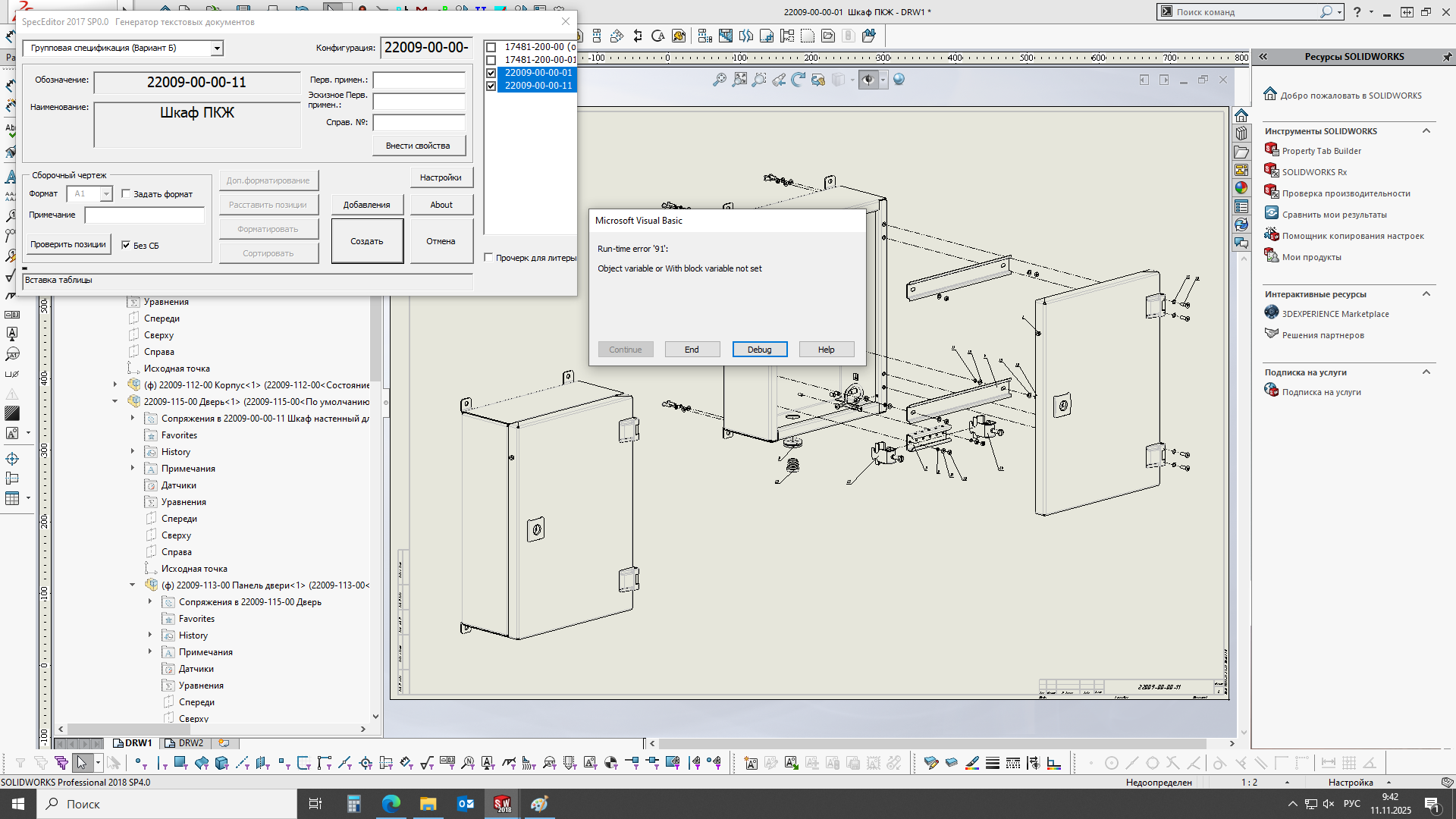

Спасибо всем кто откликнулся. Ничего не меняя после выходных эта функция заработала. Но макрос работает не до конца. при вставке спецификации и ВП не находит форматок. Плюс выскочила вот такая ошибка при попытке назначить крепёж из тулбокса в покупные изделия макросом SProp. выскакивает при нажатии галки вставить конфигурацию. Обескураживает это безпричинное возникновение и исчезновение проблем.
Edited by Blac
10 минут назад, Blac сказал:
Для начала не полениться и прочитать справку автора темы, в том числе про настройки системы для первого запуска, тогда возможно беспричинных проблем и вопрсов станет меньше.
Если лень читать, то можно купить у автора коммерческую версию и теребить поддержку, но для более продуктивной работы всё равно придётся изучить документацию к программе.

Здраствуйте. Вылетает ошибка при попытке внести изменения в свойства модели. SW2018 SP5
https://radikal.cloud/i/Screenshot-1.qWyMze
https://radikal.cloud/i/Screenshot-2.qWyneB
