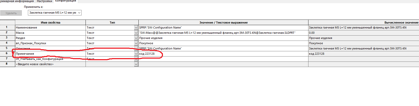

kisel_25
Все понял галку убрать.
1 Вопрос такой как сделать чтобы коды изделия отображались в графе примечания в сп?

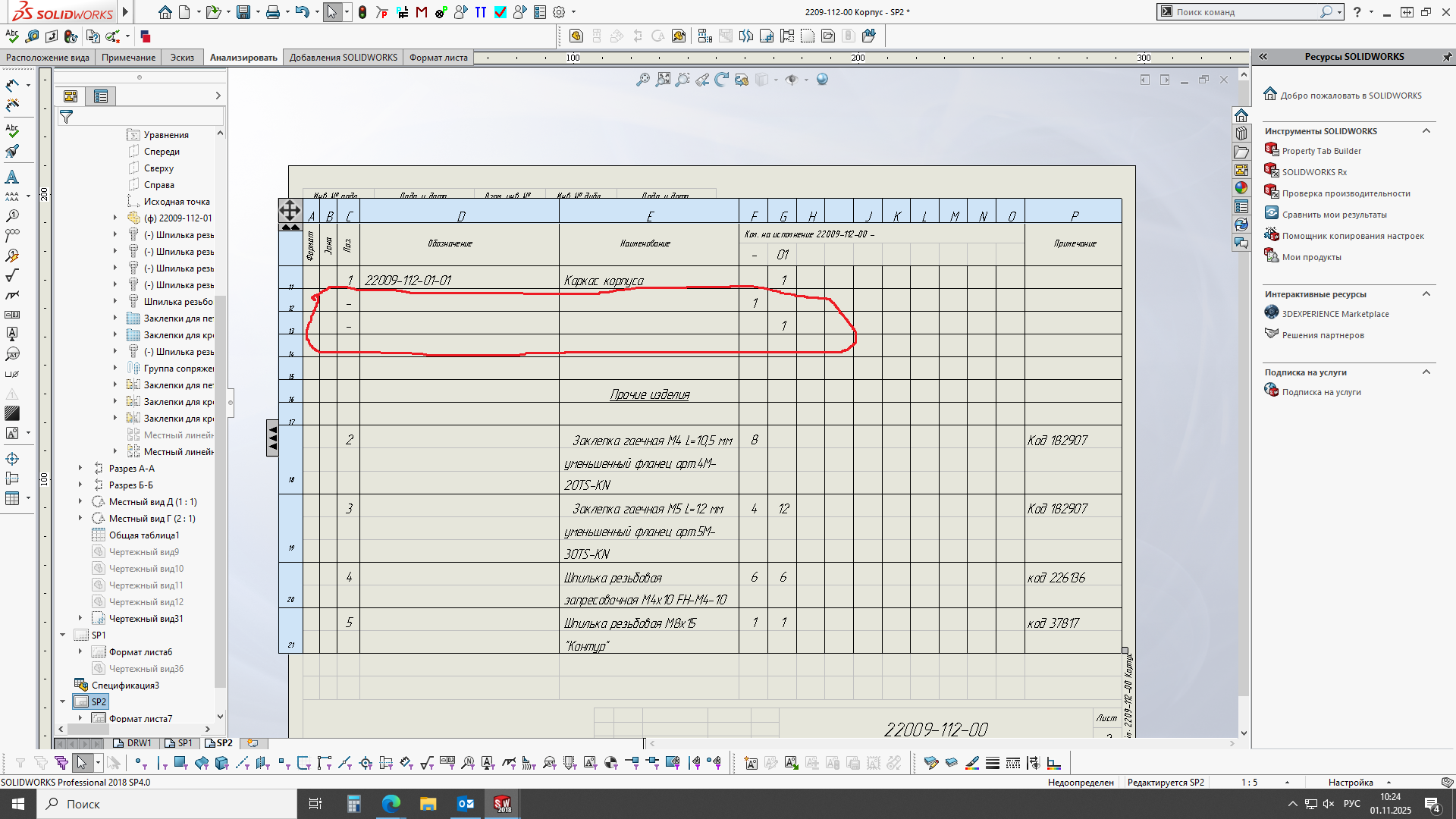

28.10.2025 в 14:13, Victorr сказал:
Добрый день.
Подскажите как убрать пустые строки в спецификации, чтобы на них продолжались детали с позициями
 и появляется второй лист с продолжением.
Какой шаблон макросов SWPlus  нужно исправить?
large.272685505_.PNG.5005f907af2ba0b66a4
Добрый день, в настройках можно задать число строк.
swplus.ru - актуальные версии моих макросов и программ
kisel_25
Добрый день.
При формировании  появляются лишние исполнения и строки как их убрать? Все перепробовал.
The_22nik
@kisel_25 это детали, не исполнения. Нужно вычислить, что это за детали, удалить старые свойства и заполнить их через макрос. Как правило так происходит с заимствованными или деталями которые выполнялись в более старых версиях.
Victorr
18 часов назад, Leon сказал:
Благодарю, нашел, поправил.
