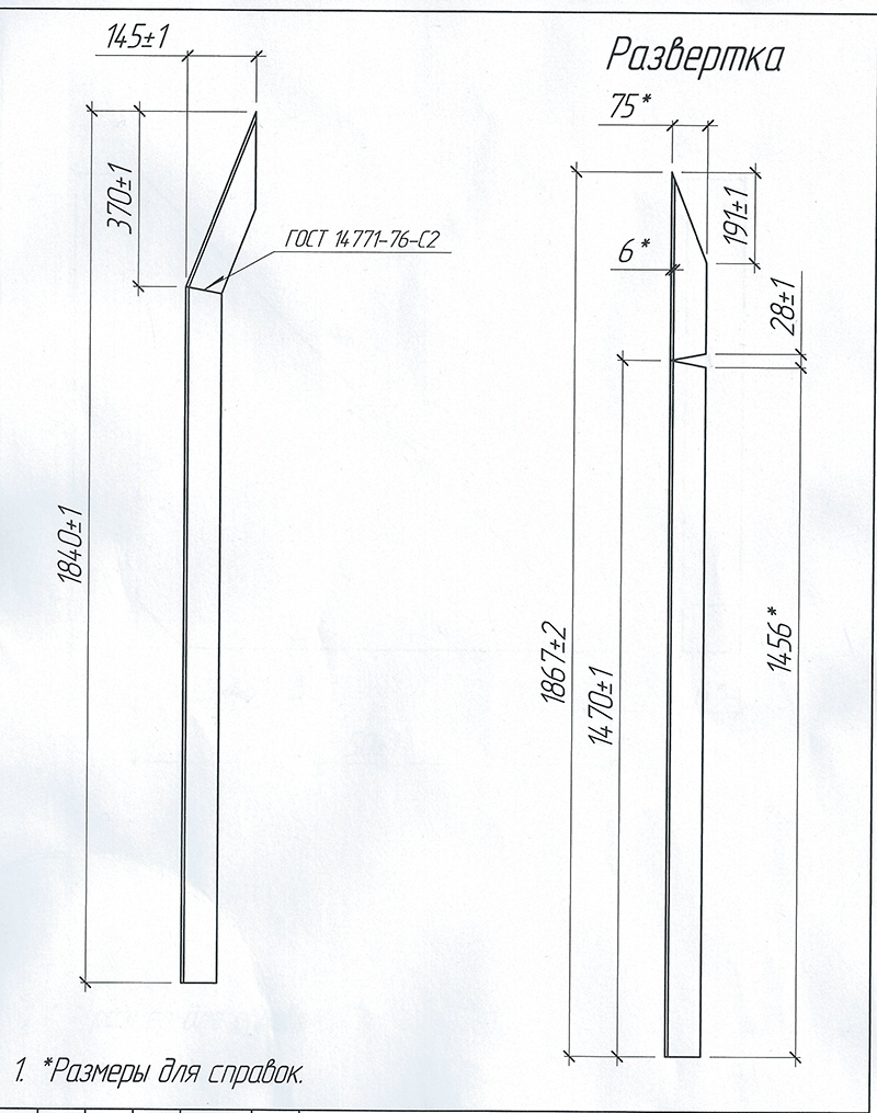

Здравствуйте!
Подскажите,пожалуйста, я зациклился.  Не знаю как правильно сделать сгиб уголка. Если сначала сделать сгиб полосы, а потом достроить 2 часть уголка сгибом и уклоны на боковых сторонах, то при их состыковке образуется зазор цилиндрической части сгиба первой полосы. А это не совсем правильно... Чертеж прилагаю.
Заранее очень благодарен.

а где там цилиндрическая часть? Диаметров не вижу

Это уже когда 3D модель  создаешь, у уголка внутренний радиус есть, который при сгибе не дает состыковать поверхности вырубленного треугольника, образуя зазор.
Ударьте там в этом стыке отверстие, для снятия напряжения гиба. Деталь сварная, гнуть кто будет? Какие требования к заготовке? Если сами загнёте, то я бы не обращал внимания, нормально получится, угол не 90

Заготовка уголок 75х75х6 ГОСТ 27772-88. Хотелось бы сделать максимально приближенно к реальности. В реальной детали такого зазора на сгибе, скорее всего, не будет.
в 6ке радиус будет, я думал потоньше, что то у вас :laugh: зазор может остаться, если усилие станка не хватит в НМТ, может покраснеть.

То есть Вы думаете, что не стоит обращать на этот радиус и создаваемый им зазор при сгибе  внимание в моделе?
Скиньте пж 3D проекцию этого участка, хочу взглянуть на сколько критично при гибке это дело будет выглядеть. Вы поймите, что при гибке-линия гиба сжимается и весь этот лишний материал плывёт на кромки гиба, с одной стороны у вас свободная полка, с другой будет идти накатом на обе стенки и как итог вылезет в грыжу. Ладно там 2мм., чёрт с ним, но 6х2, это уже визуально явно выражено. Обычно такие детали изготавливаются за несколько операций, включая сварку и зачистку. Так на дурака эти 2 смыкаемые полки не сомкнуться из за наплыва материала, нужно либо выдерживать заготовку в нижней мёртвой точке пару секунд, что вдияет на нагрузку станка, либо делать отверстие, для снятия напряжения гиба. Оператор за такой подход как у вас, кинеть шляпу на землю и пойдёт курить))))
мдя, в компасе я не рисую :biggrin: поентому не могу дать совет по решению данного трабла, но отверстие я бы дал, либо вырез кромок у линии гиба, вам же не воду возить в этом уголке и если сварка  швов там в итоге отсутствует, то ваще не понимаю, смысл в гибе, если его разохнёть

Сверлите ДЫРКИ  в точке схождения выреза под сгиб. Кстати в компасе, можно листовым телом создать только тот участок который требуется согнуть, остальное можно сделать простой операцией выдавливания...
