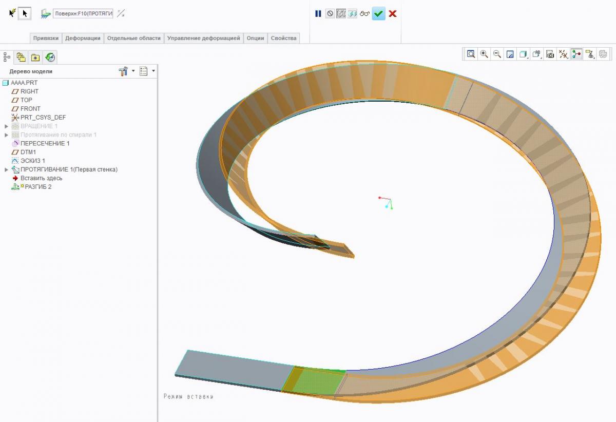

Уважаемые специалисты! Прошу помочь сделать развертку протягивания в листовом модуле. Элемент построен методом протягивания по спирали.
GOLF_stream
Думаю, что средствами листового металла это не развернуть.
Также думаю, что "развёртка" будет практически соответствовать виду сверху на эту спираль. Т.е. построить плоскую деталь можно банально спроектировав на плоскость траекторию и добавив смещение, равное ширине полосы.
ALL YOU NEED IS LOVE!
А я думал что развёртка будет похожа на прямоугольник. То есть можно посчитать длину дуги и всё.

Задача заключается в создании чаши вибробункера (ВБЗУ). Есть понимание какими размерами и формой она должна обладать.
Развертку необходимо сделать для создания раскроя из металла с последующей сваркой...
Нашел пока единственный вариант который позволяет выполнить развертку - но только поверхности, называется - выпрямить составную поверхность.
Не знаю насколько точно работает этот инструмент.
Достаточно точный.
Применял его для получения раскроя дорожек вибробункера.
На практике все сошлось.
Еще могу порекомендовать "FTI FastBlank", но он больше подходит к формовке, т.е. там где глубокая вытяжка.

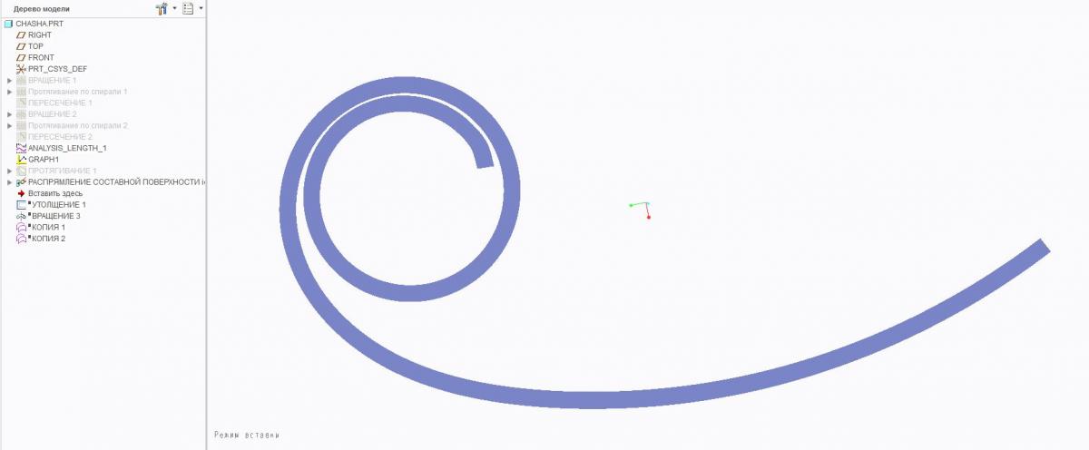

Разворачивает довольно точно, проверьте длины кривых по внутреннему и по внешнему контурам.
http://cccp3d.ru/topic/20359-vsiakie-prostye-voprosy/?p=553530
1. Сделайте свернутую деталь part_bend.prt
2. Создайте деталь part_unbend.prt
3. Вставьте копию геометрии с part_bend.prt свернутой поверхности
4. Распрямите скопированную поверхность, и сделайте утолщение.
