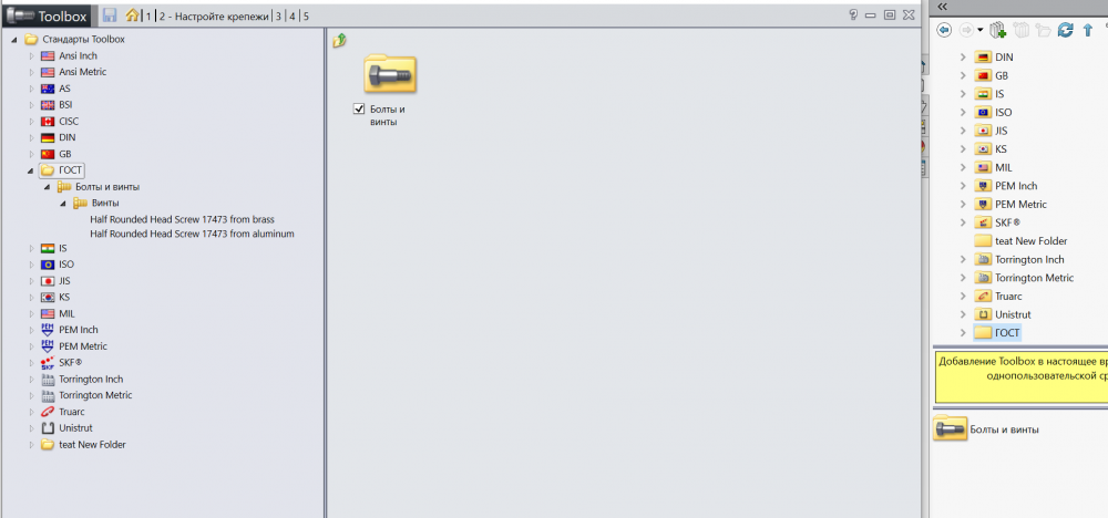

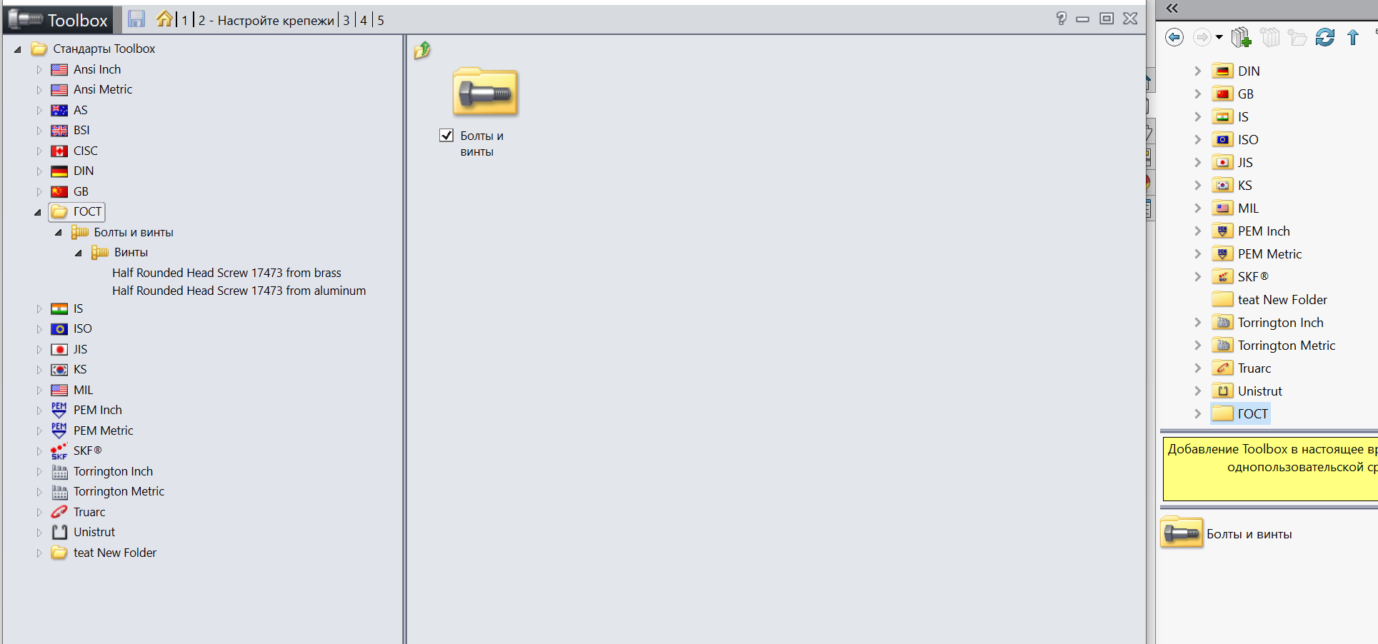

05.04.2021 в 21:38, vik300001 сказал:
Какаято непонятка с toolbox.
Нет возможности поставить галочки на папках Гост и ОСт. И соответственно эти папки не подключаются.
Причина видимо в файле ToolboxFiles.index т.к. если я его меняю на родной, то галочки ставятся, но тогда не видит папки Гост и Ост.
Чувствую надо прописать какие-то строки в данном файле, но чем он редактируется? Если кому известно решение данной проблемы прошу помочь.
Здравствуйте, Вам удалось решить эту проблему?
29.11.2025 в 12:53, Та самая сказал:
Просто удалите файл ToolboxFiles.index
Та самая
30.11.2025 в 20:19, Snake 60 сказал:
Спасибо, что откликнулись. К сожалению, не помогло. В разделе Конфигурировать Toolbox не позволяет поставить галочку на папки с крепежом зарубежных стандартов. Позволяет только ставить галочку на папки с отверстиями под крепеж.
