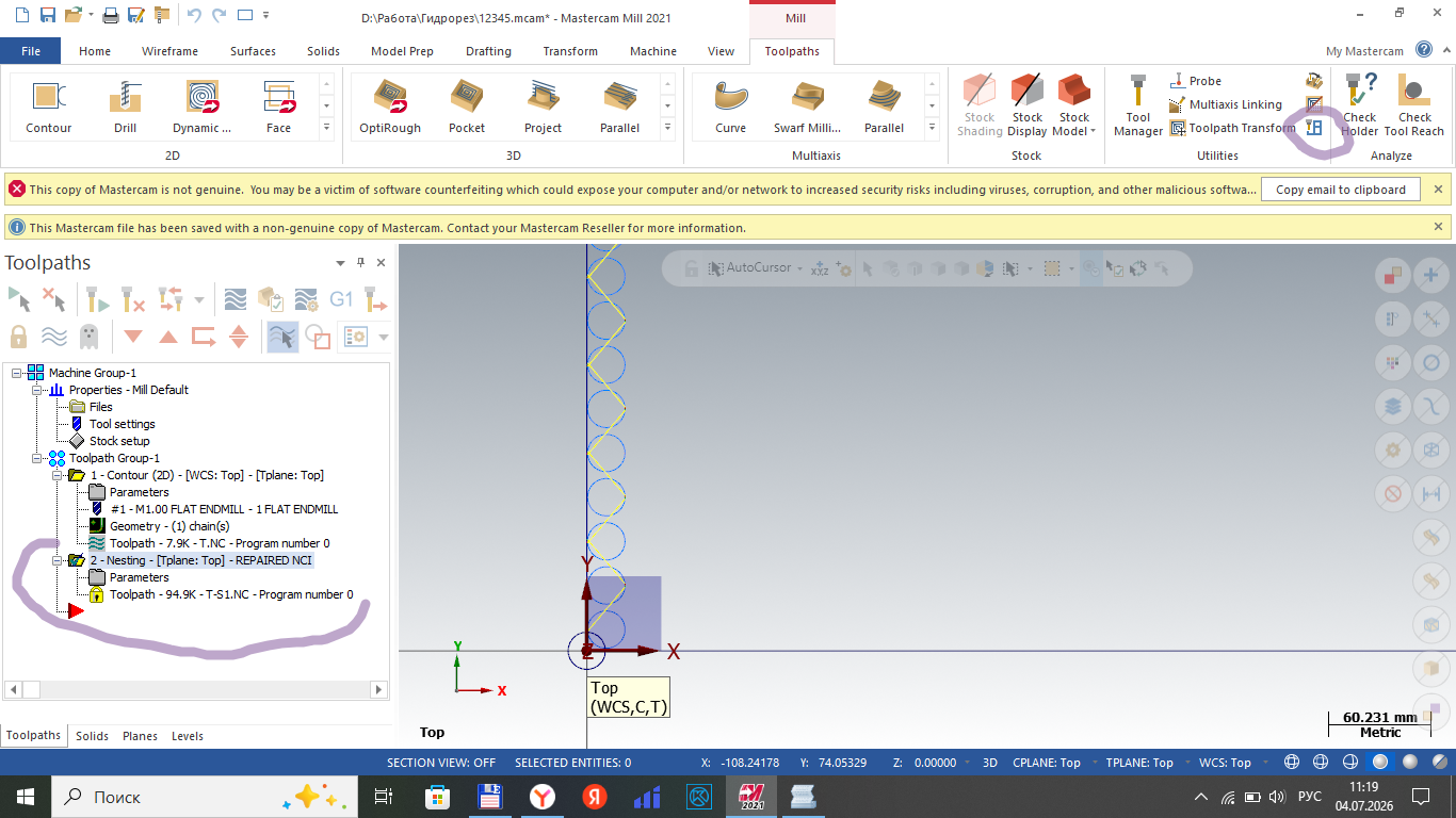

здравствуйте , имеем мкам 21, имеем гидрорез с семеном. проги есть , проги по структуре фрезерные ,но много волокиты с симкой ,копипастим.
кто то  использовал фрезерный пост по умолчанию для гидроабразивной резки, имел кто то опыт?
в теории все понятно,фрезерку программируем,Все норм.
1.нужно добавить перед М5 , код М4
M4
G0 Z10.
M5
как и где это прописать лично я  не разобрался
2.нужно в кадре чтобы  было T1 D1(А НЕ Т1 М6)
3. убрать  вначале программы  все комменты и коды безопасности...(G21,G80,G40....)
тыкнте носом пожалуйтса

здравствуйте
пробовал wire ,но даже рядом не похоже и nesting сделать нельзя...
про песок - вот в примере программы если вы видели как сделано;
N20 Z-20 F500
N25 M3  вода
N30 M7  песок
N35 G4 X20.
N60 G40 G01 X13.5
N65 M9
N70 G4 X5.
N75 M4 песок выкл
N80 Z5. M5 F1000 вода выкл
N85 X62.5 Y18. F3500 (следующий элемент)
N90 Z-20 F500
N95 M3 вода вкл
как бы проще обьяснить:
если использовать только обработку 1й детали(контур) ,то руками то все отредактируется,
если через nesting (раскрой листа ) делать к примеру 100шт деталей,то соответственно нужно каждый раз при подходе вкл воду\песок и после контура перед отходом выкл песок\воду. Вот это и хотелось бы сделать в посте все М коды,чтобы  свести на минимум копипаст...
