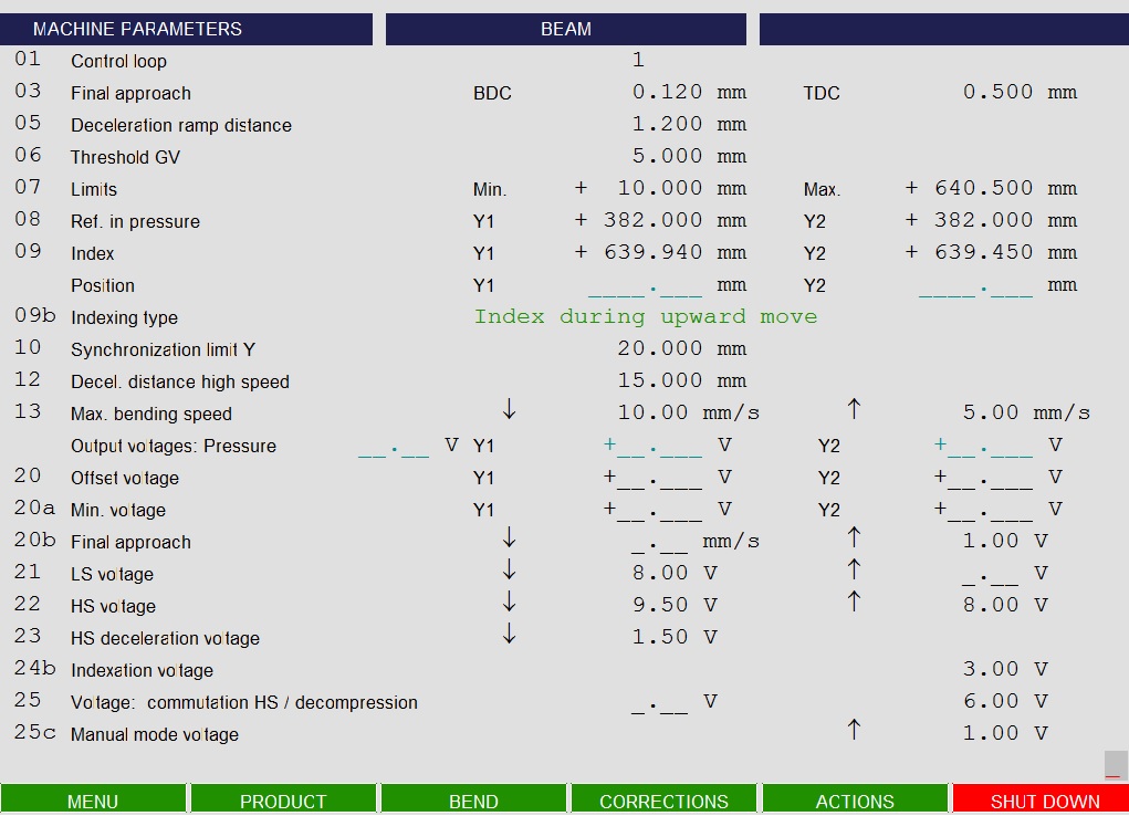

Добрый день, станок DURMA AD-S2560 стойка  Modeva10S, гидравлика Hoerbiger c Power 5 eco. Простоял около 4 лет, заменили гидроцилиндры, включили, при индексации ось Y1 не реагирует, работает только Y2. Проверили и заменили дохлые батарейки (2шт), результат такой же. Перекинули разъемы на Power5 - результат отзеркалился, вскрытие Power5- все нормально внутри. Может требуется переустановка ENC системы?

Восстановил образ винды. Это работает, но абкант не выполняет инициализацию должным образом. Луч поднимается и остается в вертикальном положении… двигатель не останавливается.
Не могли бы вы помочь мне рассчитать правильную позицию индекса, пожалуйста?
Я проверил, и линейный традуктор не сломан. Индикатор индекса быстро загорается/выключается, когда я вручную перемещаю считыватель.
Большое спасибо
Photo-1
Photo-2
vad0000
9 часов назад, Danijel сказал:
Индекс - это расстояние между столом и точкой упора пуансона, когда балка находится в индексе
