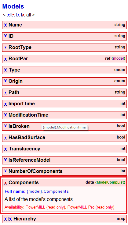

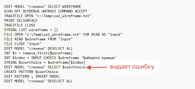

На просьбу RTYG55 сообщениями выше, прочитав более внимательнее его сообщение, хотел создать более универсальный макрос. Хотел создать лист из {model}.Components, но не знаю какой командой вывести данный список. Пошел другим путем, запись всех кривых модели во внешний файл, далее выбор определенной кривой и соответственно создание шаблона из этой кривой. Но что-то спотыкаюсь на одной строчке, не понимаю почему выдает ошибку. Может кто-нибудь подскажет почему так происходит. Переменная $userChoice в "память" записывается, проверку делаю message info $userChoice. Все вроде бы должно быть элементарно, но не понятно.

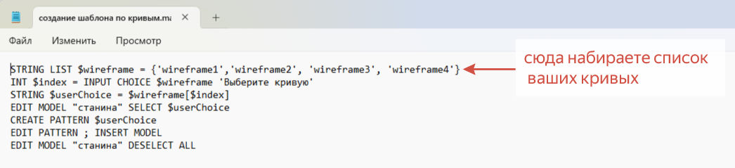

Почему не выбирает? Создайте в ПШ кривую, обзовите её как угодно. В ПМ откройте командное окно и вручную введите данную команду: edit model 'название вашей детали' select 'название вашей кривой' и линия созданная в ПШ подсветится, т.е. выделится по названию, не зависимо от того на каком слое она находится. Для лучшей видимости результата включите закраску модели Каркас. В моем макросе и приложенном проекте эта команда выполняется строкой EDIT MODEL "станина" SELECT $userChoice.
