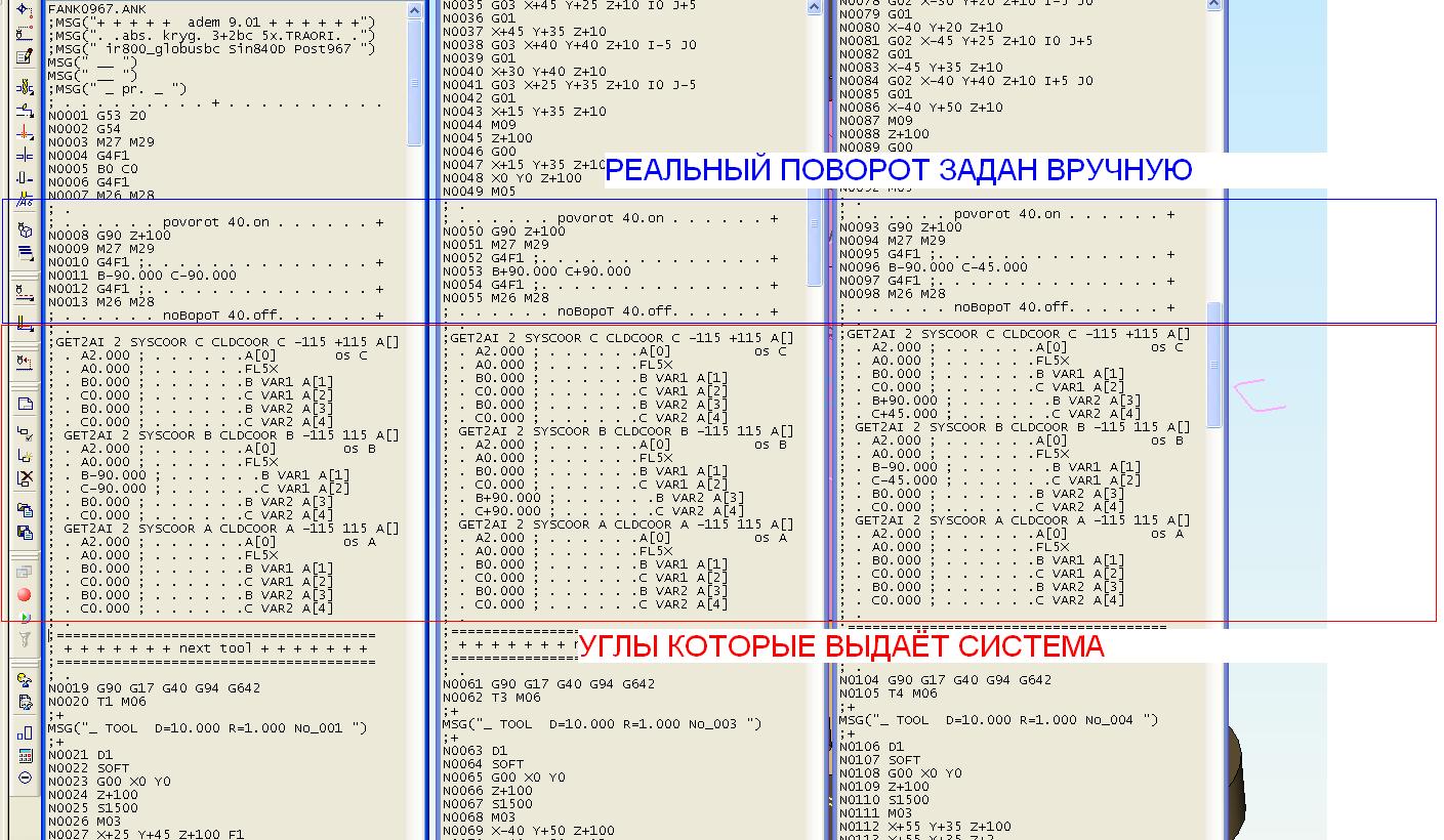

По существу вопроса. Забуксовал с выводом углов поворота в уп на зону обработки. Точнее с расчетом углов.
zerganalizer
Ещё раз Внимательно прочитайте мои сообщения - вы не сможете сделать нормальную программу без нормального постпроцессора со всеми 3D-особенностями ваших столов и планшайб, а также местоположения там заготовки. Просто забудьте эту тему навсегда, пока не купите портальный станок с 5-осевой головой. Точка.

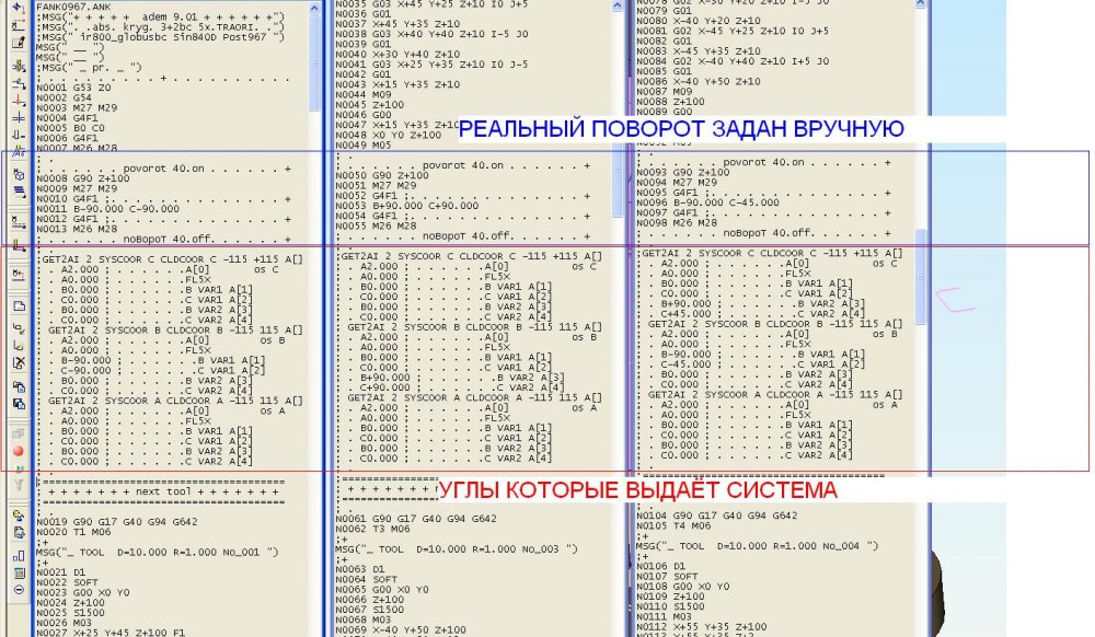

Такая картинка получилась. Независимо от того использую функцию GET2AIG или GET2AI или GET2A результат один и тот же. Вывод углов в радианах и как то невпопад.
Понятно что не очень понимаю что делаю но всё жа закралось сомнение может в моей версии это ещё не допилено.

Считается у меня сейчас все в системе относительно нуля расчетного. Через него же проходят оси поворотные столов. Пока никаких смещений всё в нолях. Ну и кстати насколько понимаю величины углов разворота от смещений детали относительно центра разворота не зависят.
Вообще то когда писал здесь то надеялся на помощь людей работающих в адеме поскольку вопросы в основном по синтаксису и правилам использования операторов в генераторе постпроцессоров. Но их тут в ветке как то мало.

Попробовал ещё один вариант посчитать углы разворота на зону обработки через команду DATAV C CLDCOOR SYSCOOR . В мануале по генератору постпроцессоров что на сайте производителя это более менее расписано. Ошибок не выдал но все углы нулевые. Усилились подозрения на то что версия адема у меня сильно старше мануала и в ней это еще не сделано.

Пока что больше всего не хватает информации. Не знаете алгоритм 10123 принудительно активировать можно ? Чтобы можно было через DATAV C CLDCOOR SYSCOOR получить углы проекций осей системы координат кэ в алгоритме 406 трансформа зоны обработки. А то у меня углы все нулевые получились по 10123. То есть он автоматом в 406 не срабатывает.
Думаю что можно, CALL 10123 - и он прыгнет в него, в конце алгоритма вернётся.
