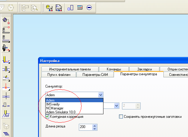

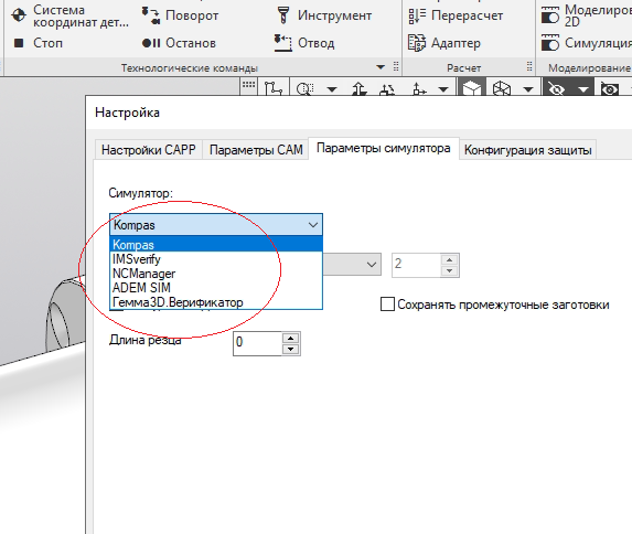

Это в АДЕМ 90-91 набор симуляторов:
Это в Компас V23-V24:
Также знаю, что некоторые как-то присобачивают Симку и Верикат через внешний редактор УП. Типа такого "C:\WINDOWS\system32\wscript.exe" "V:\callsimco.vbs" "E:\Program Files\CIMCO\CIMCOEdit7\CIMCOEdit.exe", где подготавливают данные для внешнего симулятора.

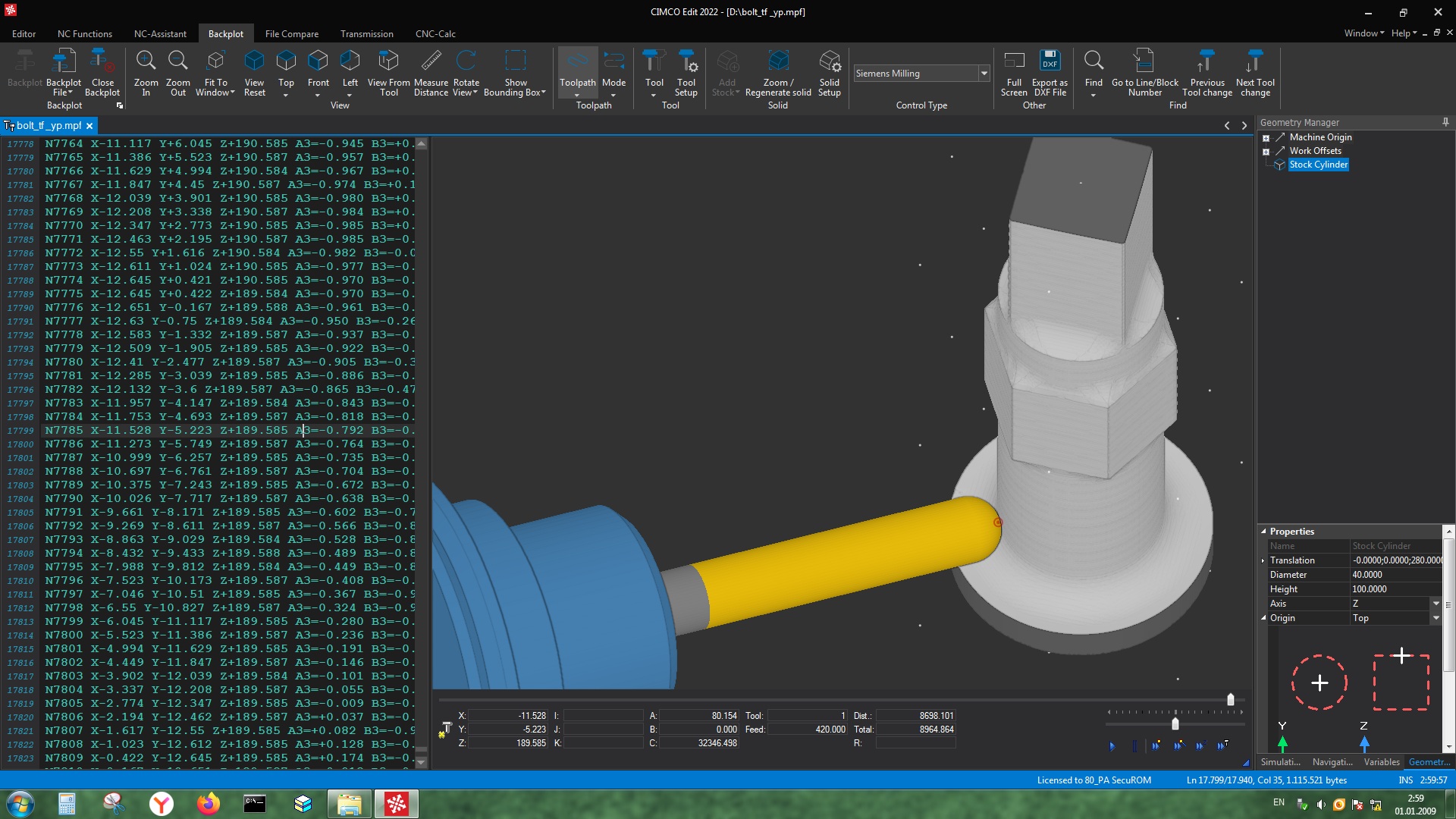

Симку приспособил как симулятор простенько. Файл уп plent.tap сохраняю в одно и тоже место в корень d и сделал на него ярлык . А ярлык поместил в панель задач.
Сохраняю уп и запускаю ярлык. Он открывает файл.

02.03.2026 в 09:51, Sharachov сказал:
Правильно ли я понял - вы имеете отношение к команде разработчиков АДЕМ? Но так или иначе поясните пожалуйста смысл и работоспособность этого списка симуляторов. Например, в старой версии EdgeCAM был встроенный симулятор, как дополнение симулятору системы, но по тексту УП. Позже его убрали. А в последних версиях какой-то добавили как внешнее ПО.
В катии можно симулировать обоими способами, а как работает это в Адеме? Просто автоматическое открытие УП после постпроцессирования во внешнем редакторе просто запускает его с открытием сгенерированной программы, но это не интересно. А вот в парочке катии с IMSpost есть механизм передачи кинематики станка из катии - тогда симуляция будет с использованием модели станка, построенной в катии.
И тут главный вопрос - при выборе из списка IMSpost как внешний симулятор адем отдаст туда кинематику или её в IMSpost придётся рисовать ручками???
И главный вопрос по адему - я вижу в его симуляторе условно нарисованные столы в упрощённом виде и даже шпиндель с оправкой и фрезой. Она из внешних форматов туда затаскивается, как, к примеру, в EdgeCAM? Создать кинематические связи из импортированной туда геометрии сумеет? Ну, там, раскидать импортированные компоненты между осями, создать связи, точки привязки детали. Вообще возможно ли создать там полноценный пост с органами станка и его кинематикой? На сколько осей? В катии количество осей не ограничено, в EdgeCAM осей максимум 6.

Всё таки расчехлился с симкой 2022. Просимулировал уп болтик-примерный. Главное достоинство симки её простота в этой версии они подъутеряли. Хотя наверное по сравнению с остальными многоосевыми симуляторами она скорее всего попроще будет. Картинка :
