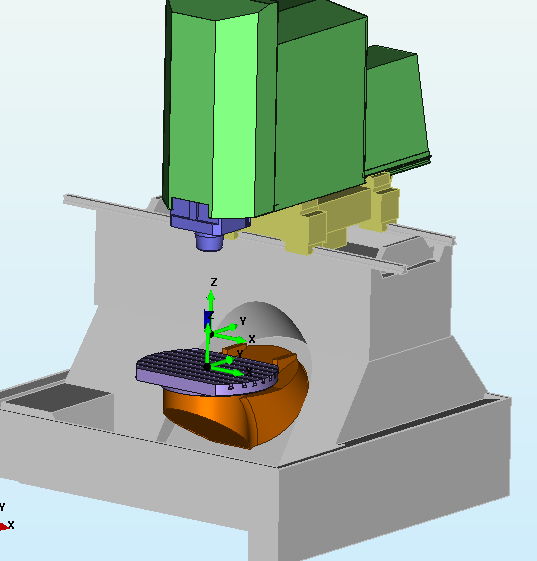

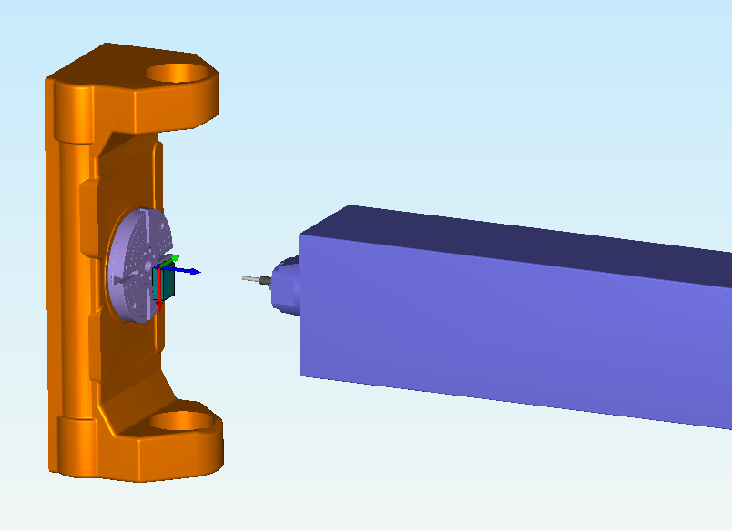

Еще не все. Еще поспрашиваю немножко. Сначала кинематику станка покажу новую картинку. Немножко доработал для большей понятности.
Обычный вертикальный 5х станок. Только на боку! :)

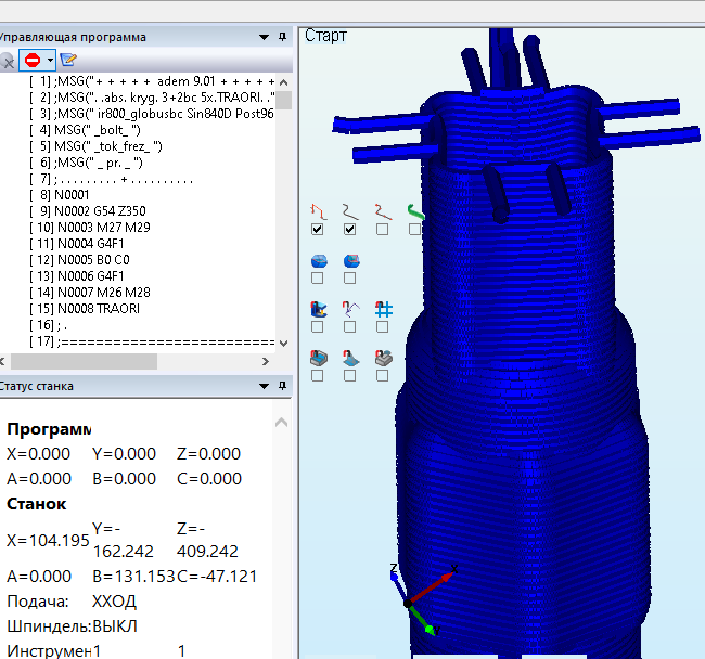

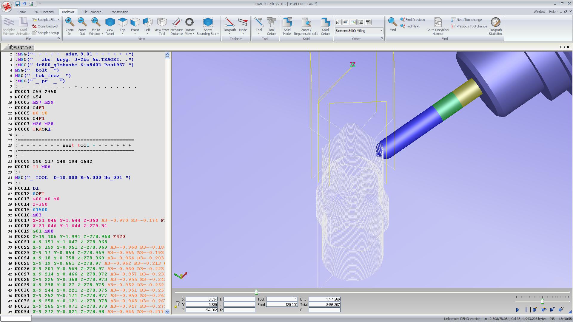

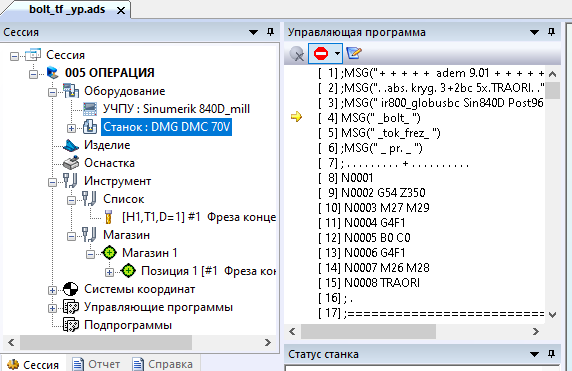

Теперь вопрос. Сделал программку тест на 5 осей . Там конечно и в 4 можно вложиться но инструмент наклонил для пущей пятиосности. В моей симке траэкторию рисует а тело нет. У кого есть симулятор посерьезнее что бы синумерик смотрел с траори посмотрите пожалуйста. Похоже на правду или нет.
И текст прикрепить попытаюсь.
bolt_tf _yp.mpf
Там должен быть в верху четырехгранник а ниже шестигранник,
15 минут назад, Sharachov сказал:
Впринципе да . Только оси не удобные поворотные. Лучше было бы АБ.
Sharachov

Это уже симуляция? А можно увеличить что получилось?
У меня инструмент не удалось подгрузить, но вот Наращиванием материала что получилось. На таком станке (потому что управление векторами, так что без разницы станок)
Ну и опции
PS
Это тот Симулятор, который был упомянут, что долго разрабатывается.

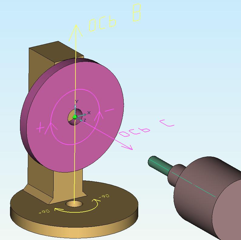

 После того, как вас подробно допросили с пристрастием, показали картинки вашего станка - теперь всё стало понятнее, но надо было сразу всё рассказывать подробно))) Если я всё правильно понял - вы обездвижили ваш основной стол, на него осью вверх поставили планшайбу с управлением, а на неё обычную угловую четвертую ось (она чаще ещё и с патроном), какие ставят на обычные вертикальные станки. Так что в принципе я угадал - что же у вас там наконструячили.
 При симуляции четвёртая ось C которая на вашей планшайбе оси B, должна крутиться вместе с ней c патроном и деталью которую туда можно зажать. Попробуйте определить точку, в которой окажется ваша заготовка в каждый момент времени! Если она в патроне, что будет вращаться вместе с осью С - то где будет по оси Z расположен ноль заготовки? Эта угловая четвёртая ось C - где она реально в точности расположена на вашей планшайбе оси В??? Ось B планшайбы будет поворачиваться плюс-минус 90°, а ноль заготовки будет вращаться вокруг этой оси. Там может быть сдвиг по оси X + или - ! А может попасть точно в ось, но оказаться по Z дальше или ближе к вашему горизонтальному шпинделю. Это глобально влияет на то, какая будет программа.
 Далее другой вопрос - ось С - это планшайба или там в оси патрон? А на какой высоте от планшайбы с осью B расположена ось С? В какой точке будет расположен 0 заготовки относительно оси С, если там не патрон, а прихватками прижатая деталь на планшайбе оси С. В каком месте планшайбы оси С у вас зажата заготовка, и в какой ориентации???
 Все эти параметры нужно будет учесть при построении кинематики в твердотельном виде. Теперь вам будет проще представить - как же будет бегать ноль вашей заготовки при изменении одной или двух осей одновременно - я имею в виду оси B и C. И в этом главная проблема.
 Постройте чуть-чуть неверно, и насколько ошибетесь - настолько и убежит Ваша программа относительно вашей заготовки. А это обязательно надо учитывать при создании 5-осевых траекторий.
 Для того чтобы симка нарисовала вам твёрдотельной результат - там нужно задать размеры заготовки. Я в шестой версии делал твердотельные симуляции.
Ось с планшайба. Насколько понимаю в идеале си вращения должны перекрещиваться. Иначе эксцентриситет неизбежен. Ну и дальше надо найти координаты точку пересечения осей в системе ж53 и забить её в ж54 . И относительно нее все считать. Вроде так.

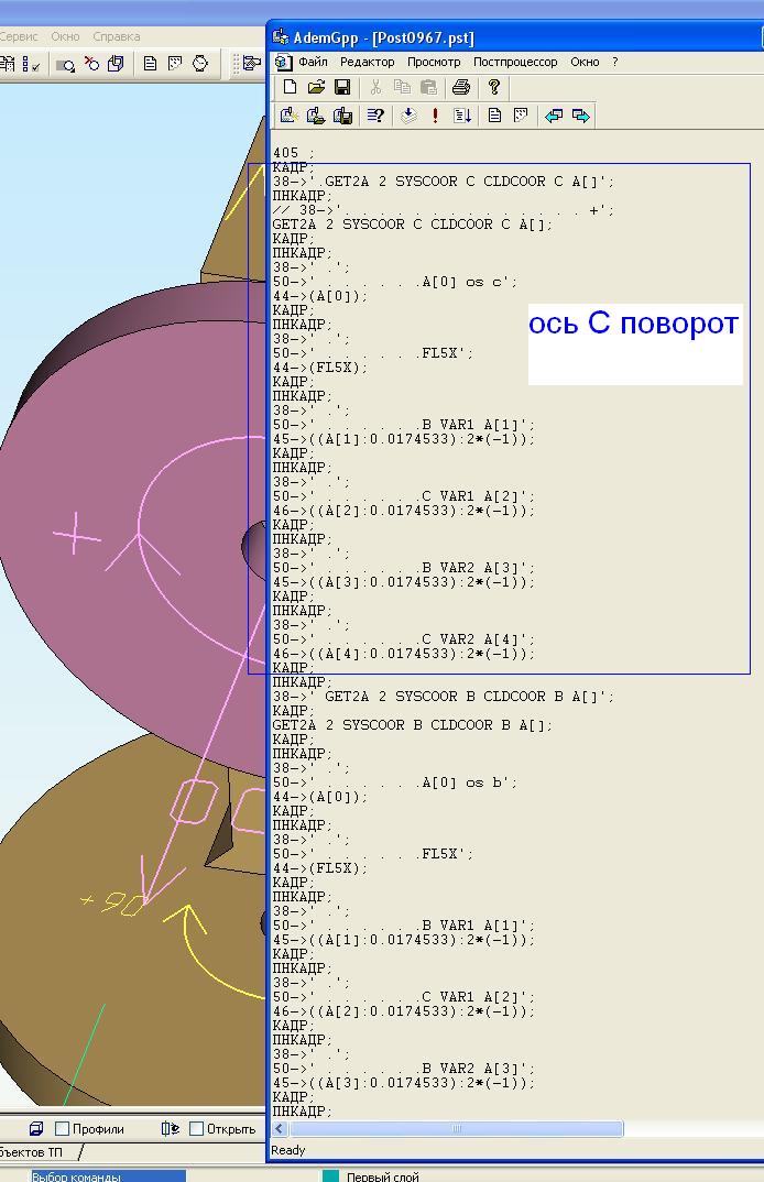

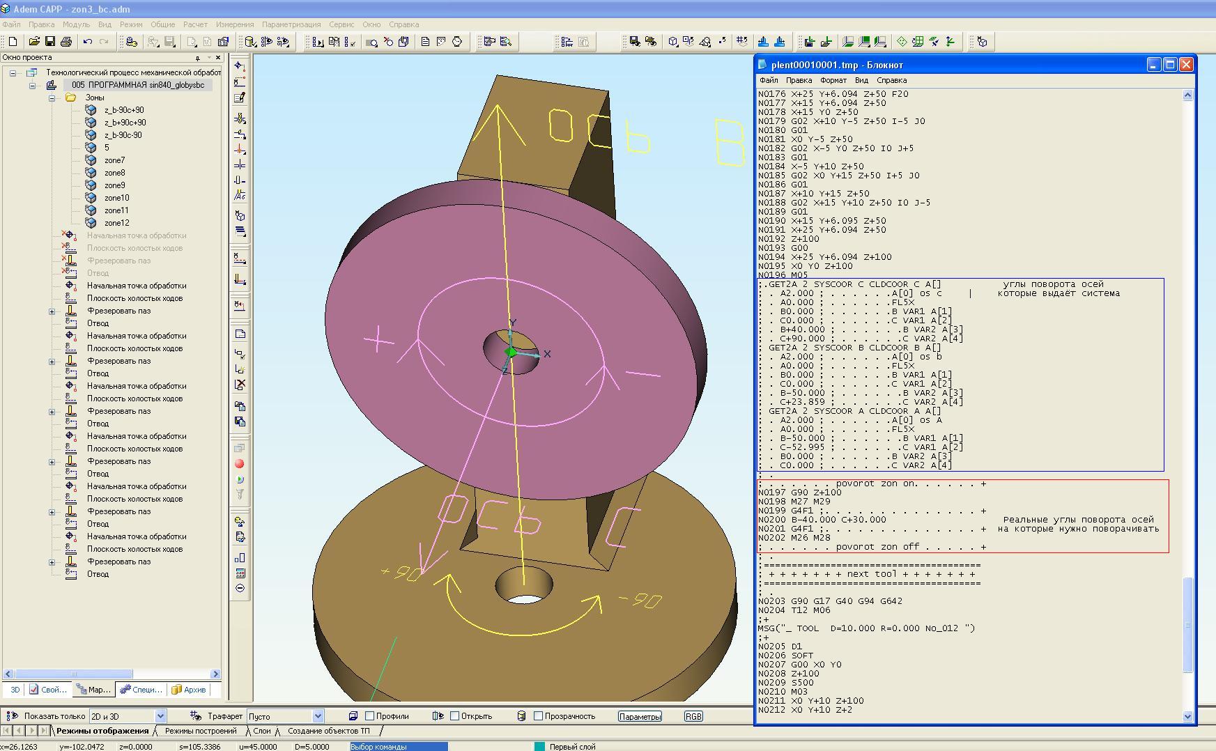

Сегодня пытался по хелпу сделать вывод углов разворота по осям. Пока туманно всё. Делал как в примере
Пример:
GET2A 2 SYSCOOR C CLDCOOR C A[];   и   GET2A 2 SYSCOOR В CLDCOOR В A[];
Получил углы в двух вариантах в радианах. Перевел в градусы для понятности. И потом поделил на 2 и поменял знак. Стало похоже на правду но на сложном развороте по оси С от значения надо было отнять 90 тогда получалось нужное число.
Короче что то делаю не так. Может что то нужно сделать с  SYSCOOR  и  CLDCOOR.  Что объявить  или чему то приравнять. С этими матрицами тоже непонятно что есть что и как это работает. Скрины не сделал. Завтра если не забуду сделаю.

11 часов назад, ks1_ сказал:
Пример:
Так есть Хелп или нет? Там есть и функции с радианами GET2AI и градусами GET2AIG, только там пределы нужно указывать, тогда возвращается значения в этих пределах, Почему приходится делить на 2 - ума не приложу. Может, при переводе в градусы ошибка.
SYSCOOR - это абсолютная СК. CLDCOOR - это СК в СЛДАТА. Вращать вектор оси В - зачем? Вот вектор оси C ещё понятно - это может быть осью инструмента.
Если инструмент по оси Z, то
GET2AIG 1 SYSCOOR C CLDCOOR C -105 30 A[];
или с учётом поворота инструмента
VSP[1]=VSP/X; VSP[2]=VSP/Y; VSP[3]=VSP/Z;
GET2AIG 1 SYSCOOR C SYSCOOR VSP[] -105 30 A[];

Сделал в постпроцессоре вывод в уп значений углов и переменных что дают GET2A 2 SYSCOOR C CLDCOOR C A[];   и   GET2A 2 SYSCOOR В CLDCOOR В A[];  что бы видно было сразу что получается , получилась такая штука.
Не ту картинку вставил. Это алгоритм из постпроцессора.
