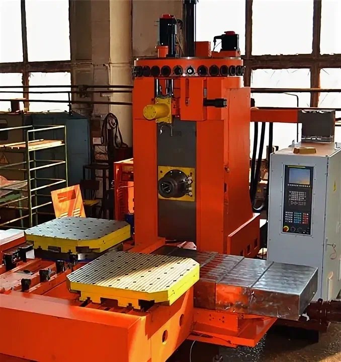

38 минут назад, mannul сказал:
Ничего не могу сказать, кинематика не понятна. Положительным считается физический поворот оси против часовой стрелки, если смотреть вдоль оси в нулевую точку.
С направлением понятно.
Есть ли зависимость между осями при повороте ? Или команда поворота отрабатывается по датчику физически не умничая?
Кинематика. Это ир800. Шпиндель горизонтальный. Ось В параллельна Y +-90 градусов с копейками. Ось С параллельна Z в исходном положении , непрерывная.
mannul
55 минут назад, ks1_ сказал:
Не понял.
16 минут назад, ks1_ сказал:
Еще более непонятно стало)))
На горизонтально-фрезерных с поворотным столом обычно поворотная ось B (0...360) вокруг оси Y и может быть дополнительная наклонная ось на шпинделе вокруг оси X
Или наклонно-поворотный стол.
Кинематически у фрезерных станков Ось А вращается вокруг оси Х , ось В вокруг оси Y, ось С вокруг оси Z
18 часов назад, mannul сказал:
Здесь ось В вдоль игрека ограниченная +-90. С ней (на ней) вращается второй стол . Он непрерывный. При нулевом положении оси В его ось параллельна оси Z. Получается это ось С.
16 часов назад, gudstartup сказал:
Ну да так и есть. Только тут вокруг Х ничего не вращается.
Не понял.
Допустим дается команда на ось В на 45 градусов. И потом на ось С на 45 градусов. По оси С поворот станок отработает тупо податчику 45 или станок пересчетает его на какие ни будь проекции осей или еще какую ни будь беду связанную с поворотом по оси В.
mannul
1 час назад, ks1_ сказал:
Это кинематика стол-стол.
Не пересчитает. Как задали так и повернет. Но на вашем скрине, при выводе постом, видно что выводит для синумерика. Цикл 800 и траори работают?
zerganalizer
 И у меня возник вопрос - вы ему на стол четвёртую ось поставили?
Так сказать до боли знакомые станки моего детства)))
4 часа назад, mannul сказал:
Понятно . Этот вопрос тоже прояснился. Спасибо.
Да синумерик. На траори вектор оси инструмента постпроцессор выводит. Но всё еще не испытано. Хотя симка прорисовывает похоже на правду. До цикла 800 не дошел еще. Пока разбираюсь с 3+2. Хочу чтобы постпроцессор на зону обработки выводил развороты осей сам. Но пока еще с пересчетом матрицы трансформа зоны обработки прострация. Это похоже будет основной вопрос.
mannul
Только что, ks1_ сказал:
Если цикл 800 есть и настроен - пересчитывать ничего не нужно.
Ине только четвертую но на четвертую взгромоздили еще пятую. Если бы это был я то пообещал бы что больше так не буду.
5 минут назад, mannul сказал:
Не уверен что есть на станке. За траори тоже не уверен. Но на всякий случай потихоньку разбираюсь.
С прямыми командами на разворот более универсально.
Сработает везде.
zerganalizer
24 минуты назад, ks1_ сказал:

10 часов назад, zerganalizer сказал:
 Кстати - а что стало с оригинальной осью стола с фотографии? Она дискретная. Отключили что ли? Но в ЧПУ станка она, вероятно, всё ещё подключена как ось. Имя этой оси будет конфликтовать с вашей на планшайбе.
Станок прошел модернизацию. Оригинальный дискретный стол заменен на нынешнюю конструкцию столов. И в стойке теперь это другой станок. Обещали при запуске полноценную пятикоординатку. Принимала служба механика.  Что имелось в виду переспросить неукого.
Вот почему разработка полноценного 5-осевого постпроцессора стоит на официальной фирме в районе миллиона рублей. Точнее - стоила лет 10 назад.
Это не про нас. Да и не люблю так. Допиливать постпроцессор приходится регулярно. Процесс допиливания прекращается когда станок вывозят на металлолом. Есть такое утверждение в испании если не ошибаюсь . Когда дом достроен остается только умереть.Постпроцессор умирает со станком.
 Если точнее - постоянная 3D модель кинематики должна быть внутри простпроцессора
В адеме не так.  Другая система. Хотя было бы хорошо если при создании постпроцессора в начале выбиралась кинематика станка. Но есть у меня подозрение что этого не будет потому что :
Вот.
21 час назад, mannul сказал:
С таким подходом ничего дельного не получится. Будете работать вручную.
Пока получалось. Как то но уговаривал если по нормальному не получалось. Развороты осей на зону обработки можно указывать в явном виде и это работает уже. Но хочется продвинуть тему. Чтобы постпроцессор из матрицы трансформа которую выдает цлдата считал углы сам и выводил их в программу. Боюсь что что то сказать по этому поводу смогут только разработчики или те кто прошел обучение и делиться просто так информацией не захотят.
А вот с пятикоординаткой как ни странно свет в конце тоннеля показался.
Или что то похожее на него.
