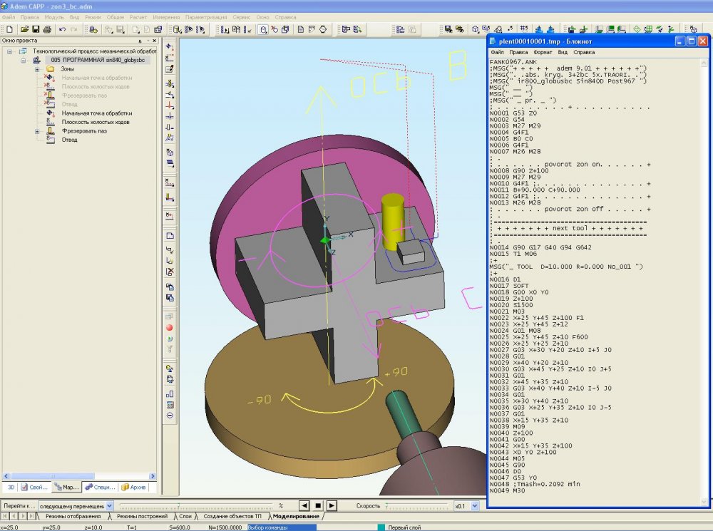

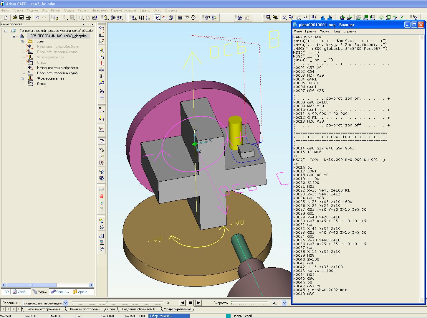

Ну с G 05.1 прояснилось немного. Есть еще вопрос чуть посложнее. Сначала вроде разобрался а потом опять запутался. С делал постпроцессор для зональной обработки что бы выводил сам углы поворота . Там конечно внутри химия еще та но ведь главное что с наружи. А снаружи вопросы по направлению разворотов и еще кое что.
Сделал картинку для наглядности. Сейчас у меня выдает углы по правилу трансформов т.е. положительный угол против часовой стрелки если смотреть "мордой в стол" . Это на физический поворот стола.  Но есть подозрения  что угол давать надо на движение инструмента то есть менять знак на противоположный. Как правильно?
Еще вопрос по отработке углов поворота станком. Программы на корпусные детали делал и столом вертел но там знак подбирался методом тыка и сильно не вникал. Отработка по конкретной оси при задании прямой команды поворота станком делается не умничая по датчикам оси на заданную величину или зависит от положения других осей?
Да. Обработка ведется квадратного пыптика. Деталь нарисована в исходном положении ноли по осям. Один стол розовенький второй желтенький.Траектория синенькая. Инструмент на траектории желтенький.

Я так и не понял как вы вращением вокруг осей B и C умудрились сориентировать зелёную фрезу шпинделя в положение жёлтой фрезы вашей картинки, чтобы ваш квадратик отфрезеровать! Чтобы поменять ориентацию фрезы в шпинделе как у вас на картинке - нужно вращение вокруг оси X?
Edited by zerganalizer
19 часов назад, zerganalizer сказал:
Физически это два поворота. Вокруг оси В на 90 градусов против часовой и вокруг оси С на 90 градусов против часовой. Обрабатываемый контур (квадратик) становится перпендикулярно оси шпинделя. И система  так и считает обработку. В круговых нет К а только I J . А показывает обработку на неподвижной детали.

Товарищи . Скажите что нибудь доброе разумное вечное по поводу поста с красивой картинкой чуть повыше.

mannul
18 минут назад, ks1_ сказал:
Ничего не могу сказать, кинематика не понятна. Положительным считается физический поворот оси против часовой стрелки, если смотреть вдоль оси в нулевую точку.
