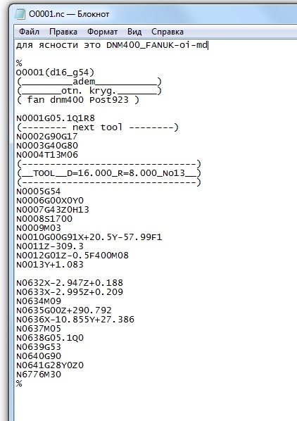

Поржал. Где вы такое на Кетае-то видели???
Пропишите G05.1 Q1. Приятно удивитесь.

13.02.2026 в 12:06, mannul сказал:
Включение, Q0 - выключение. R8 - уточняйте у автора поста. Могу лишь предположить, что это радиус скругления. Никогда не пробовал потому что программировал на другие станки, без этой функции. Если у вас внутренний контур с таким мелким шагом - радиус фрезы всё сам скругляет.
Только вот интересно содержит ли ваш постпроцессор 3D геометрию станка, особенно наклонно-поворотный стол и положение деталей на нём.

zerganalizer
Команда G05.1 Q1 R8 на стойке ЧПУ Fanuc включает режим высокоскоростной обработки с определенным балансом между скоростью и точностью, где параметр R8 соответствует режиму получистовой обработки (получистовая) для пресс-форм и штампов (Die & Mold) .
Вот подробное объяснение структуры команды и ее параметров:
Расшифровка команды
  • G05.1: Это подготовительная функция (G-код), которая активирует на стойке Fanuc режим AI Contour Control (AICC) или AI Advanced Preview Control (AIAPC) . Простыми словами, это режим "высокоскоростной режим обработки". Он включает механизм предпросмотра (look-ahead), позволяющий системе читать программу наперед (до 40 и более кадров) для более плавного разгона и торможения, что критически важно при обработке сложных поверхностей на высоких подачах .
  • Q1: Указывает на то, что функцию AI Contour Control необходимо включить (Q0 используется для выключения) .
  • R8: Это параметр, который задает приоритет между скоростью перемещения инструмента (подачей) и точностью позиционирования при обработке . Параметр может принимать значения от R1 до R10.
Значение параметра R (от R1 до R10)
Параметр R позволяет оператору или программисту выбрать одну из десяти предустановленных настроек, которые плавно меняют приоритет от максимальной скорости к максимальной точности .
  • Грубая обработка (R1-R5):
    • R1 (Макс. скорость): Наивысший приоритет отдается скорости обработки. Подходит для снятия больших объемов материала, где небольшие отклонения в контуре (например, на углах) допустимы. Для угла 90° при подаче 10 000 мм/мин отклонение может составить около 0.15 мм .
    • R2 - R5: Постепенное смещение баланса в сторону точности.
 И где тут сглаживание траектории? И как это заменяет сплайноваую интерполяцию? Это просто управление подачей на высоких скоростях, чтобы станок не слишком сильно заносило на поворотах. И где вы такие подачи видели по стали?

Вы либо не вникаете в суть того что вам пишут, либо просто не хотите и прикидываетесь шлангом. G5.1 стандартная функция на 0i-MF. Выполняет функцию сглаживания и управления подачей. Ваша сплайновая интерполяция - это опция которая стоит денег, причем немалых. То что на одном из ваших станков она оказалась в комплекте - вовсе не значит что её нечем заменить и это панацея. На 0i-MF достаточно создать контейнер на 100-200мб и запускать программу с CF карты с активированной G5.1 и расстоянием между точками 5мкм. И сплайновая интерполяция не нужна, вообще нахрен не нужна.

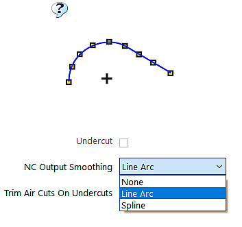

Полностью согласен. Поэтому я не стал в неё вникать и использую CAM-систему со спиральками вместо 100500 точек. Прекрасно сглаживает и программки короткие.
