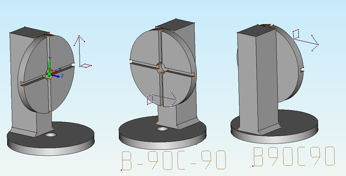

04.03.2026 в 19:31, ks1_ сказал:
Такая картинка получилась. Независимо от того использую функцию GET2AIG или GET2AI или GET2A результат один и тот же. Вывод углов в радианах и как то невпопад.
Я Вам написал в приватном сообщении, но для форума нужно указать, что вычисление углов осуществляется в тот момент, когда CLDCOOR для данного ТО ещё не установлена и является предыдущими данными. Неудивительно, что углы вычисляются мусорно.
В 405 фразе нужно вычислить положение вектора оси Z новой СК и вычислить поворот через один из вариантов GET2A. В 405 фразе "портится" трансформ поворотов RCOOR, поэтому его нужно перед вычислением в GET2A "обнулить", т.е. присвоить ей абсолютный трансформ SYSCOOR.
405 ;
KAДP;
38->'GET2AIG 2 SYSCOOR C SYSCOOR __VECT[] -115 +115 A[]';
ПHKAДP;
__VECT[1]=RCOOR[5];
__VECT[2]=RCOOR[8];
__VECT[3]=RCOOR[11] // BEKTOр Z HOBOЙ CK;
RCOOR=SYSCOOR // CБрACЫBAEM B E;
GET2AIG 2 SYSCOOR C SYSCOOR __VECT[] -115 +115 A[];
Как-то так.
При другой организации Маршрута обработки вычисление углов может осуществляться в других алгоритмах и по-другому.

Спасибо большое ещё раз. Такой маршрут обработки для меня стандартный и под него сделаны все постпроцессоры. Даже токарка. Хотя в ней разбираюсь мало но постпроцессоры делал , вынужденно , поскольку народ разбежался.
Когда просчитывал в ручную углы поворотов вращал в кад модуле произвольно расположенные контура , ставил их в плоскость ху обнаружил такую штуку . Два поворота физических осей достаточно для того чтобы поставить контур в плоскость параллельную ху. Но что бы оси ху контура стали параллельны  осям ху базовой системы координат нужен третий поворот. Но поскольку третьей физической оси нет в случае с двумя столами то вращать надо обработку. И это еще один вопросик .
Sharachov
46 минут назад, ks1_ сказал:
Да, либо вращать/изменять точки траектории (у нас меняют CALCOOR, который уже сам пересчитывает последующие точки СЛДАТА), либо уже использовать углы Эйлера (CYCLE800), вычисляемые по нужной СК.

С  CALCOOR наверное придётся разбираться но чуть чуть попозже. Сегодня пробовал GET2AI . Углы разворота насколько могу понять считает правильно. Ставит плоскость КЭ перпендикулярно оси инструмента но выдаёт два варианта поворотов. Один с вектором Z КЭ на себя и один от себя. И надо как то выбрать то есть надо определить направление вектора Z КЭ после разворота.

Sharachov
1 час назад, ks1_ сказал:
Не может быть такое.  Два варианта - это особенность таких поворотов. Но ось Z всегда будет направлена на ось шпинделя в силу запроса на GET2A.
Я взял положительные направления вращения осей.
Да , совершенно верно . Это я поторопился с выводами. Сегодня проверял повороты , крутил контура кэ на углы что выдала система и понял свою ошибку. В обоих случаях ось Z кэ направлена на инструмент. Разница только в том что результаты двух вариантов разворота расположены на 180 градусов относительно друг друга. То есть можно брать любой вариант и будет правильно. Надо как то исправить что бы людей не вводить в заблуждение.
Ну и теперь осталось посчитать угол между осью Х расчетной системы координат и системой координат кэ и довернуть обработку на этот угол. Но это после отпуска если все нормально будет.

30 минут назад, ks1_ сказал:
Вроде бы поворачивают на рассчитанные углы некую СК, чаще SYSCOOR, и сохраняют её в CALCOOR. потом автоматом получают XYZ.
