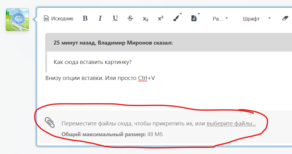

Ужасный движок сайта. Как сюда вставить картинку?

картинка вставляется перетягиванием её мышкой в окно редактирования сообщения. Ай-яй-яй. как же это ужасно. Надо срочно написать макрос для SW чтобы вставлять картинки в сообщения.

Внизу опции вставки. Или просто Ctrl+V
