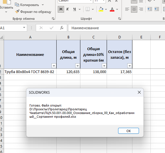

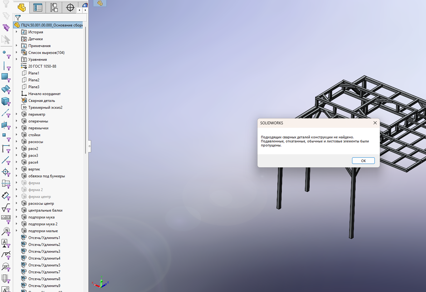

5 часов назад, nick_le сказал:
Добрый день, установил, но не могу понять. как работает?
Скиньте модель посмотрю
nick_le
11 часов назад, clavr сказал:
Куда скинуть? она 10Мб
clavr
3 минуты назад, nick_le сказал:
на файлообменник например яндекс, а сюда ссылку
clavr

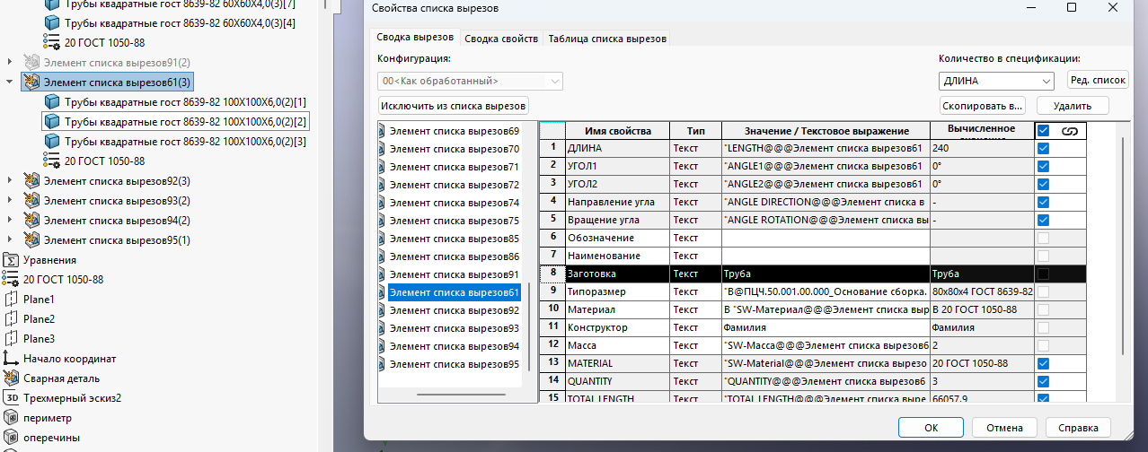

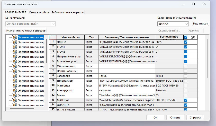

@nick_le
У вас в свойствах вырезов "Наименование" пусто
Доработал макрос.
Теперь если Наименование пусто, то он берет значения из "Заготовка" и "Типоразмер"/
Удалите полностью папку старого. и поставьте этот. Там доработки еще по мелочи есть
Отпишитесь по результату
Сортамент профилей.rar
Edited by clavr
nick_le
@clavr
Спасибо, заработало, теперь буду разбираться, почему один сортамент, хотя там 3 вида труб.
clavr
@nick_le это вам нужно заходить в профиль трубы в конфигурации, и там менять свойства "заготовка" и "типоразмер". Значения в таблице или в конфигурациях. я не знаю как у вас профиль трубы сделан
Вот сама ошибка в имени свойств:

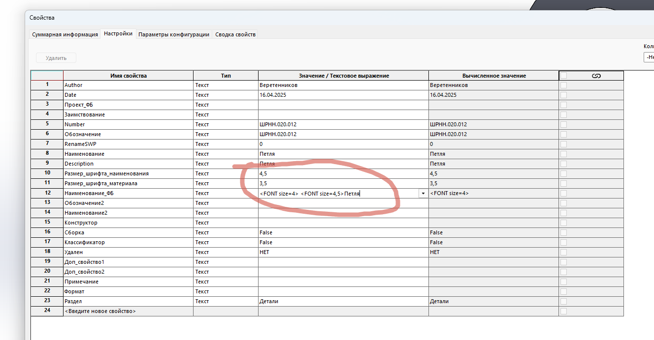

Для желающих изменить размер шрифта для новых файлов:
В процедуре SetOrUpdateNameFBProperty ищем вот эту строчку:
newValue = "<FONT size=4>" & vbCrLf & "<FONT size=5>" & naimenovanie
цифру 5 меняем на нужную. если дробное значение, то через запятую пишем, например 4,5
Обновление свойств.rar
Edited by clavr
6 часов назад, clavr сказал:
Разве не ТОЧКУ? В тегах Font вроде игнориуется написанное после запятой, а для дробного размера требуется именно ТОЧКА.
С запятой не учитывается, то что после запятой (в обоих размер 4 без добавок), например, в знаке шероховатости:
С точкой размер штрифта меняется с учётом цифры после запятой:

Правы. Но оставил как у Леона, ибо макрос заточен под работы с SWPlus. Ниже скрин после правки MProp с изменением шрифта на 4,5
