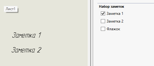

Добрый день, как можно скрыть или отобразить заметку на чертеже в зависимости от свойства файла чертежа.
56 минут назад, Valedol сказал:
Такая возможность не предусмотрена, но можете это делать через программный API-интерфейс.
А что вы хотите сделать? Зачем это? Опишите задачу для чего это делается.
Братья по программе, есть у кого плагин для солидворкс для keyshot_studio на русском языке?
На сайте Кейшота версия на англицком и все материалы экспортирует в англ. вариант материалов.
Была углеродистая сталь, стала carbon  steel и прочие извраты.
Была русская версия этого плагина для Кейшот 11, нигде не  могу найти :-.( Гуглы не помогли
20.11.2025 в 12:28, Kelny сказал:
Есть файл чертежа с инструкцией, и в зависимости от начинки оборудования, инструкция должна меняться. показывать пункт или нет. в ручную конечно можно удалять но хотелось бы галочками)
20.11.2025 в 11:31, Valedol сказал:
Вы можете создать свойство (свойства) в модели и при изменении модели в чертеже (конфигурацией или чем-то еще) содержание Заметки 1, Заметки 2 будет таким, как вы его указали в модели. Свойств можно набить кучу. Вот если там именно заметки с форматированием, которое нельзя запихнуть в свойство - то это уже проблема
24.11.2025 в 20:30, Valedol сказал:
Это же конфигурациями делается? Это же исполнения оборудования?

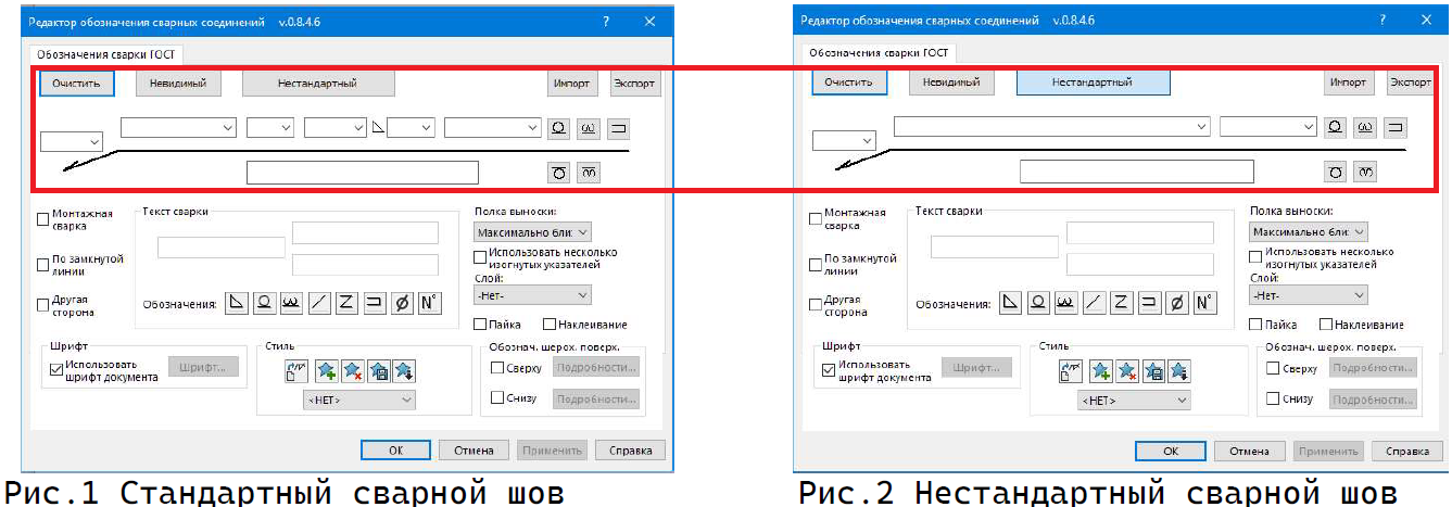

Дополнение для редактирования сварных швов.
В архиве две папки Install и Dll .
В первой собранный установщик. Во второй папке набор библиотек и REG-файл регистрирующий дополнение. Перед запуском этого файла в поля CodeBase впишите путь, где будут располагаться файлы дополнения.
Читайте README файл, для корректной работы требуются дополнения в файл gtol.sym
P.S. Столкнулся с проблемами на Виндовс 11 (тестировалось на одном компьютере, так что не показатель) - дополнение работало только при запуске в режиме отладки из среды разработки, а инсталлироваться не захотело (точнее, не захотело работать ). Даже при "работе" - работало плохо, элементы управления переносились некорректно. На Вин10 проблем не было.
P.P.S. Так как ВинАпи знаю только "со словарем", то от глюков страховки нет. Глюки могут быть безобидными (что-то вроде некорректной отрисовки в интерфейсе знаков Катет, По замкнутой линии, При монтаже), а могут вызывать вылет дополнения вместе с СолидВоркс.
WeldAddin 1.2.0.zip
08.01.2026 в 21:16, nicomed сказал:
Читайте README файл
Сначала пытался найти отличия, но обе обновлённые:
Возможно логичнее было бы проверить наличие доп.символов программно, а при их отсутствии заблокировать отсутствующие символы с выводом доп.информации о способах исправления или запросить доступ на редактирование файла (могут понадобиться права администратора).
Как-то излишне сложно. До WinAPI можно достучаться из VBA и тогда инсталяция или регистрация DLL просто не нужна, но в данном случае вероятно можно было бы просто скрыть штатную форму и заменить её полностью своей, а через WinAPI заполнять поля скрытой от глаз формы (возможно при применении изменений), т.к. API по управлению сварными швами не доработано и не управляет всеми настройками объекта сварного шва (пояснения для тех кто не в теме).
Неплохо бы приложить не только регистрирующий файл, но и разрегистрирующий, что бы не опытный пользователь мог не только установить попрбовать дополнение, но и без заморочек аналогичным способом мог бы удалить дополнение.
Не понятно почему сам файл программы не может запросить информацию, где он находится, что бы путь прописался сам, если это необходимо и сохранился куда надо тоже сам без участия пользователя. Например, можно через. *.bat, *.cmd файл это сделать.
Вроде всё было проще, например в архиве ниже от @streamdown. Но там с REG файлами:
https://cccp3d.ru/topic/27048-solidworks-api/?do=findComment&comment=414649
Вроде помнится было можно просто зарегистрировать DLL, а потом втянуть DLL в Solidworks, но могу ошибаться.
PartTreeRename(от_streamdown).zip
nicomed
23 минуты назад, Kelny сказал:
Текстовые поля различные. Во внутренней структуре данных  дополнения это разные поля.
Это не И, а ИЛИ. Можно пользоваться установщиком - тогда все манипуляции в  РЕГ файлом не требуются. Можно устанавливать в "ручном режиме" копированием ДЛЛ-ок и запуском рег файла. Это личный выбор каждого, от просто есть.
Под это же ....
 .... можно просто пользоваться собранным установщиком. В "Программах и компонентах" появится возможность деинсталляции. Если  пользователь посчитал себя достаточно компетентным для режима "ручной" установки, то он  сможет  загуглить куда подставить минусы для ручной разрегистрации.
Сразу прошу прощения за ужасную фразу, но: "Можно, а зачем ?". Расшифрую, лень возится. В данном случае это или простейшее, разовое, редактирование текстового файла, или приличный кусок кода наверченный на дополнение непонятно зачем.
Это надо не файлу дополнения, а СолидВоркс-у, что бы знать откуда загружать addin.
6 минут назад, Kelny сказал:
Вроде всё было проще, например:
PartTreeRename(от_streamdown).zip 737 \u041a\u0431 · 0 скачиваний
Можно, но "Мы народ темный, гимназиев не кончали" (с). Как могем так и делаем ....
Edited by nicomed
nicomed
40 минут назад, Kelny сказал:
.... но в данном случае вероятно можно было бы просто скрыть штатную форму и заменить её полностью своей, а через WinAPI заполнять поля скрытой от глаз формы (возможно при применении изменений), т.к. API по управлению сварными швами не доработано и не управляет всеми настройками объекта сварного шва (пояснения для тех кто не в теме).
В теории можно, но от мелькания различных форм на экране это не избавит, так как идентификаторы окна свойств, и , соответственно, всех дочерних элементов управления, при каждом новом редактировании обозначения сварного шва изменяются.
