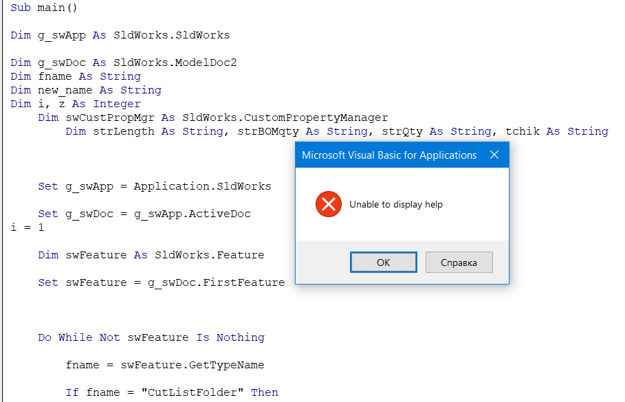

Добрый день всем!
Поставил СВ2024 СП5
Понадобилось поковырять макрос, открыл его..
Захотел почитать справку по оператору клавишами Ctrl + F1...... а вот кукиш там!
Не показывает справку и всё. хоть тресни.
Гугление толку не дало....... может кто сталкивался с таким? Как блин ВЫЗВАТЬ  и почитать справку по VBA SW по строке под курсором???
1 час назад, madalik сказал:
Читайте онлайн тогда: https://help.solidworks.com/2024/english/api/sldworksapiprogguide/Welcome.htm
Edited by Snake 60
29 минут назад, Snake 60 сказал:
Да это понятно :-)
Мне бы чтоб по Ctrl-F1 вылазила справка. В предыдущем Солиде с этим проблем не было
11 часов назад, madalik сказал:
У меня просто по F1 работает (sw2020).
