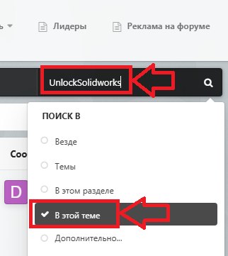

17.07.2025 в 12:58, peshkoff сказал:
где кнопка "поиск по теме"?
Искать можно по ключевым словам:
вбивая запрос поиска по теме в верхнем правом углу:
Например, старая не рабочая ссылка в шапке на UnlockSolidworks:
https://cccp3d.ru/topic/6071-sdelai-svoiu-rabotu-v-solidworks-effektivnee/page-18#comment-141815
как видим открывает страницу, но найти пост с таким номером не получается, т.к. такого номера там нет (сломалось при переездах на ранзные домены и переделке базы форума).
новая ссылка на UnlockSolidworks (если ссылка в посте на неработающий сай, то можно поискать в WebArhiv - иногда везёт, если кто нибудь сохранил ссылку пока работал сайт):
https://cccp3d.ru/topic/6071-сделай-свою-работу-в-solidworks-эффективнее/page/37/?tab=comments#comment-151563
или ещё более новая ссылка, где выложено повторно (или бывает более новая версия, в данном случае тоже самое).
https://cccp3d.ru/topic/6071-сделай-свою-работу-в-solidworks-эффективнее/page/317/?tab=comments#comment-1677768
Как видно ссылки совершенно разные и ни чего общего в них нет.
