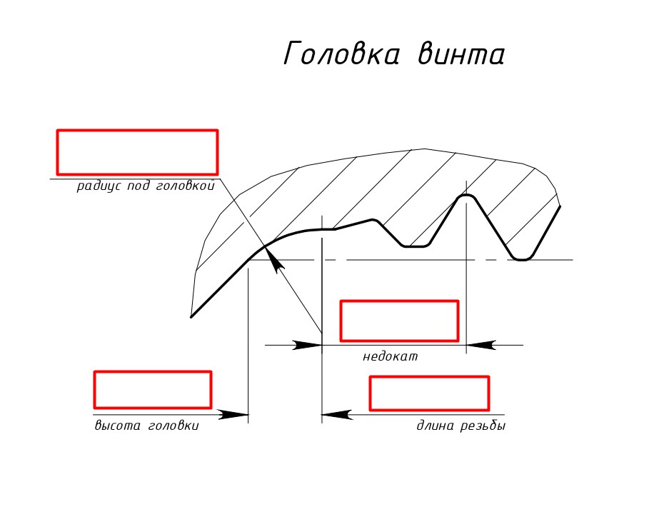

Деть, ну если "звёзды зажигаются, значит это кому-нибудь надо". Или наладчик пусть прыгает из ГОСТа в ГОСТ для поиска необходимой информации, а станок в это время пусть стоИт.
56 минут назад, Nikomas сказал:
Можно открыть модель и посмотреть все размеры там, без чертежа. С другой стороны наладчик должен создать программу для каждого винта только один раз, а потом просто выбирать нужную программу для изготовления и запускать процесс - чертёж тут не нужен, а ОТК в табличке поглядит размеры. Но если на вашем производстве не умеют читать чертежы, в том числе с таблицами, то вам туго придётся.
Может чем поможет DriveWorks.
Клиент
3 часа назад, Nikomas сказал:
Как бы это создать таблицу с данными k, b, d1 и пр. и при выборе d чтоб эти размеры сами подтягивались и ставились на свое место в чертеже?
Инструмент: переменные данные для исполнений. Создаете таблицу в эксель и автоматически создаются все конфигурации из таблицы. В чертеж импортируете таблицу только с нужными ячейками. Все просто и автоматизировано.
26 минут назад, Клиент сказал:
Дятьки, какие-то вы странные. Говорю что умею работать с конфигурациями, но это не мой случай все из-за того же масштаба. Сегодня работаю с винтом длиной 30мм и подгоняю его под масштаб листа, а завтра будет винт длиннее и больше/меньше по диаметру. И все размеры уплыли со своих мест. Чертеж с производства сбросил вам не спроста. Я думаю, понятно с каким массивом цифр имеет дело производство. Таблица параметров будет на полторы страницы.
Пока для себя нашел вот какое решение: создаю справочники с допусками и размерами в 1С'ке и уже "оттудава" на чертеж с пустыми полями импортирую необходимые размеры с допусками исходя из требуемого типа винта и его длины. Вот кусок листа:
ANT0N1DZE
4 минуты назад, Nikomas сказал:
И что? Хоть 10.
Размеры, которые у вас изменяются, заменяете на буковки, а в таблице указываете чему и в каком случае равны эти буковки. Вид не меняете.
1 минуту назад, ANT0N1DZE сказал:
И что? Хоть 10.
А то, что падает продуктивность. И время наладки увеличивается.
3 минуты назад, ANT0N1DZE сказал:
А еще вы в курсе что Солидворксовским допускам необходим реальный размер, а не измененный или буква. Эту проблемку как решить?
ANT0N1DZE
3 минуты назад, Nikomas сказал:
А зачем тогда что-то спрашивать? Просто делайте так, как надо производству вашему.
Допуск также в таблице писать
32 минуты назад, Nikomas сказал:
Солидворксу солидворксово, а таблице таблицино. НО всему что таблицино можно присвоить солидворксово
