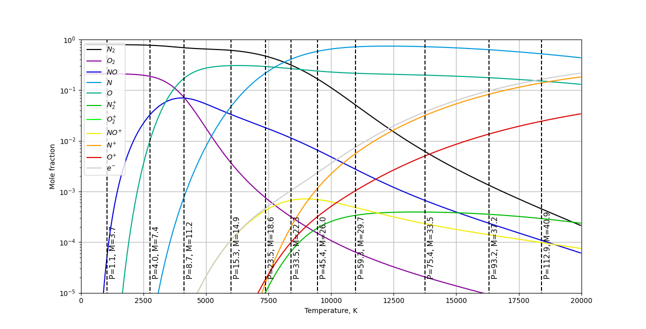

Могу рассчитать свойства воздуха в указанном диапазоне.
Sabonius
Во-первых, да, пожалуйста, будьте любезны. Нужны удельная теплоёмкость, теплопроводность и вязкость.
А как вы это можете рассчитать? Я вот такой вот файлик собрал. Позволяет задать только высоту и Мах полёта и получить параметры газа, учитывает несовершенность газа, но пределы применимости я не знаю. Точно неприменимо при температурах, когда начинается диссоциация и ионизация газа.

green_fly
21.05.2025 в 14:05, Sabonius сказал:
У меня есть соответствующее образование и опыт. Написал в личные сообщения.
Для примера - состав воздуха на высоте 23 км.
Ваш файл, видимо, маткадовский - открыть мне его нечем. Да и пока незачем.
