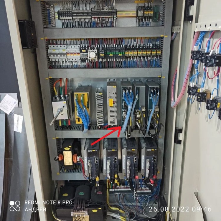

Добрый день. У меня тоже ошибка D0089: Запуск машины. Станок ЛГ1432.01 ЧПУ DA-66Te новый станок несколько лет простоял в цеху, теперь надо запустить. Включаю ЧПУ, гидравлику далее нажимаю пуск и вылазит ошибка  D0089: Запуск машины. Подскажите что делать.
Заранее благодарен.
vad0000
1 час назад, Andrew-1602 сказал:
Скиньте фото на файлобменник
Everything under control
6 часов назад, Andrew-1602 сказал:
Если двигатель насоса запускается, то проверьте наличие сигнала +24V на 24 входе модуля DM103.
DM103VA.pdf

Andrew-1602
07.03.2025 в 17:23, Tad сказал:
DM103VA.pdf 743 \u041a\u0431 · 5 скачиваний
Такого блока нет.
Есть ESTUN Safe 100.
24 Вольта есть.
https://disk.yandex.ru/i/7QRHuEEXkHTyhA
vad0000
3 часа назад, Andrew-1602 сказал:
Такого блока нет.
Как это нет?
