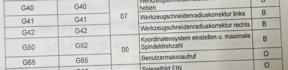

Может, тот случай, когда надо использовать G92?
моё почтение...
5 часов назад, Ander сказал:
G92 в инструкции есть, в правом столбике, над которым написано OPT. G-CODE.
G50 - STD. G-CODE.
Думаю, это разные названия одной и той же функции, но G92 как будто опция.
Edited by A_1
Александр1979
46 минут назад, A_1 сказал:
G50 - STD. G-CODE.
Это системы G-кодов A, B или C
49 минут назад, Александр1979 сказал:
Да, но B и C назвали "OPT. G-CODE".
10 минут назад, A_1 сказал:
Да это опциональные коды их можно использовать если учтановлена опция J871 -G code system B/C
