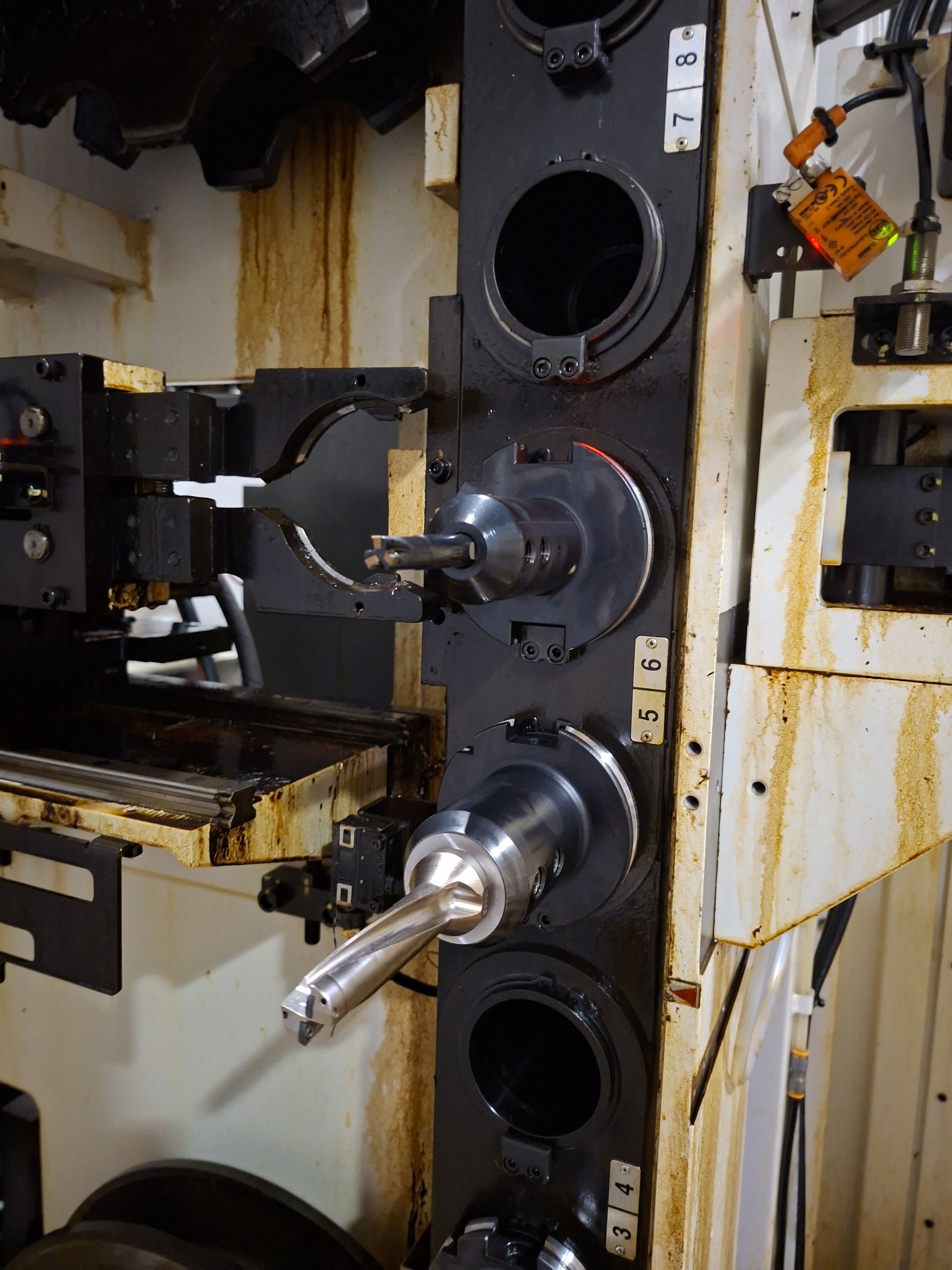

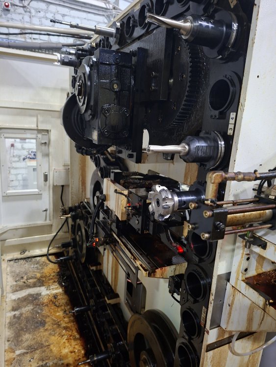

Доброго дня.
Магазин теряет положение после выключения станка. В чем может быть причина?
Станок горизонтально-фрезерный. Модель JMH500. Стойка Fanuc 0i-MD. Магазин цепной на 60 поз.
Viktor2004
19.01.2026 в 09:49, Metal_Cutter сказал:
батарейка привода магазина села
info@servicetechpro.ru
А может  просто хочет в реф. позицию? У вас какое управление магазином (привод фанук или стороннего производителя)?
andrey2147
38 минут назад, gudstartup сказал:
А может
Может автор подробнее вопрос задаст с фотками, тогда и ответы будут, а не через 2 дня .
Metal_Cutter
17 часов назад, Viktor2004 сказал:
Вы правы. Заменили.
6 часов назад, gudstartup сказал:
Выводим магазин в реф. поз. А он вместо поз. 1 приезжает в поз. 56 и даже немного не доходит. Привод на магазине, вроде, фанук. Уточню.
5 часов назад, andrey2147 сказал:
Какие именно уточнения и фото нужны?
2 часа назад, Metal_Cutter сказал:
Как выводите ?
У вас после выключения с не поменянной батарейкой какая ошибка была DS300?
Или пишет EXXXXX верните в реф позицию типа?
Metal_Cutter
19 минут назад, gudstartup сказал:
Как выводите ?
Мигало сообщение APC.
Магазин сбивался в начале смены. Мы восстанавливали его положение следующей процедурой. устанавливали его вручную в нулевое положение, далее нажимали кнопку выхода в референты и вращение магазина на одну поз. По факту магазин не вращался, индикатор принимал значение 1 (корректное), далее перезагружали станок и работали смену без проблем.
После замены батареек. Эта процедура не проходит. Магазин начинает реферироваться, в стартовое положение встает стакан 56, причем криво. И пишет что это поз. 1. Никакие перезагрузки не помогают, положение он не забывает, смещение убрать не можем.
Edited by Metal_Cutter
33 минуты назад, Metal_Cutter сказал:
Батарейки меняли при включенном питании?

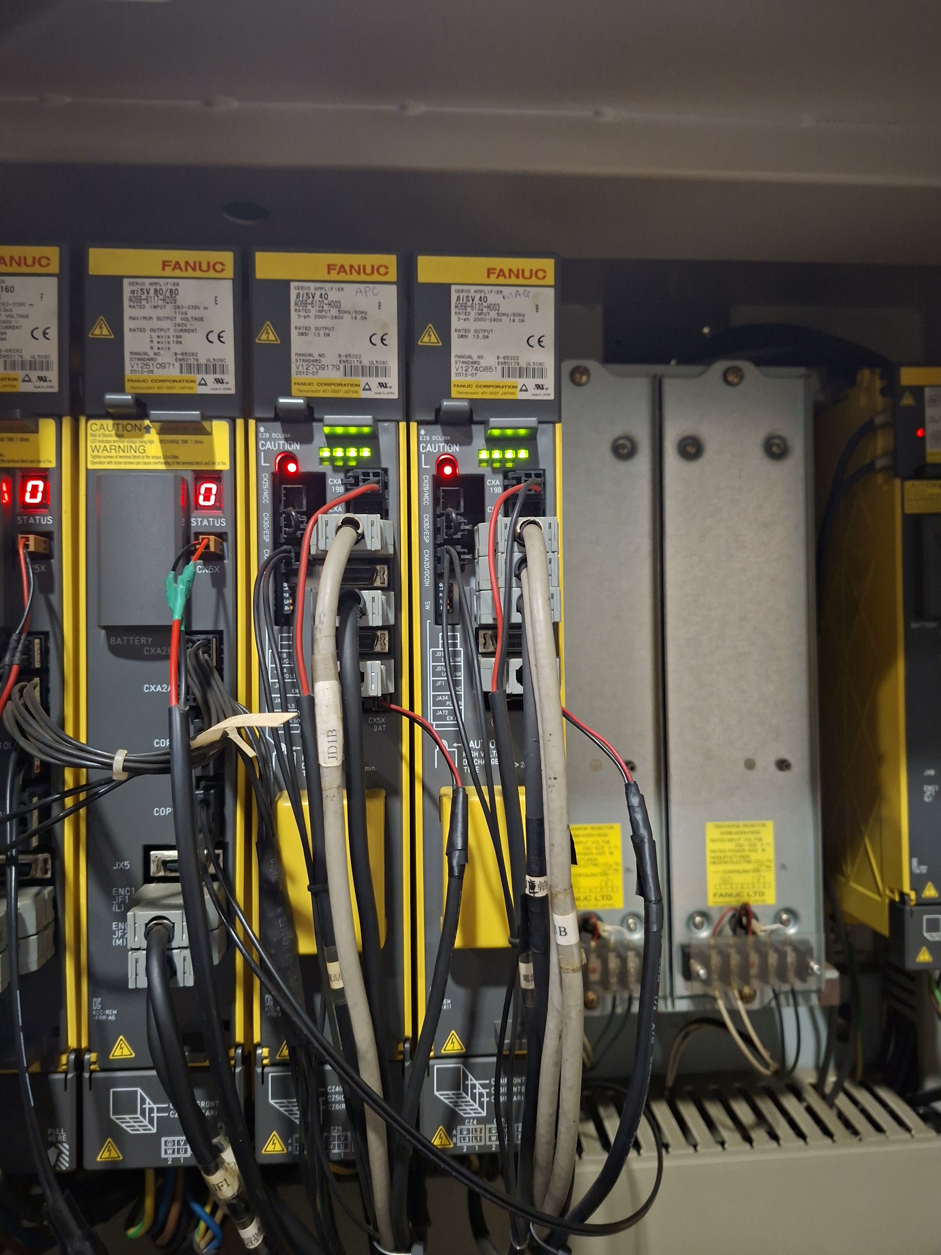

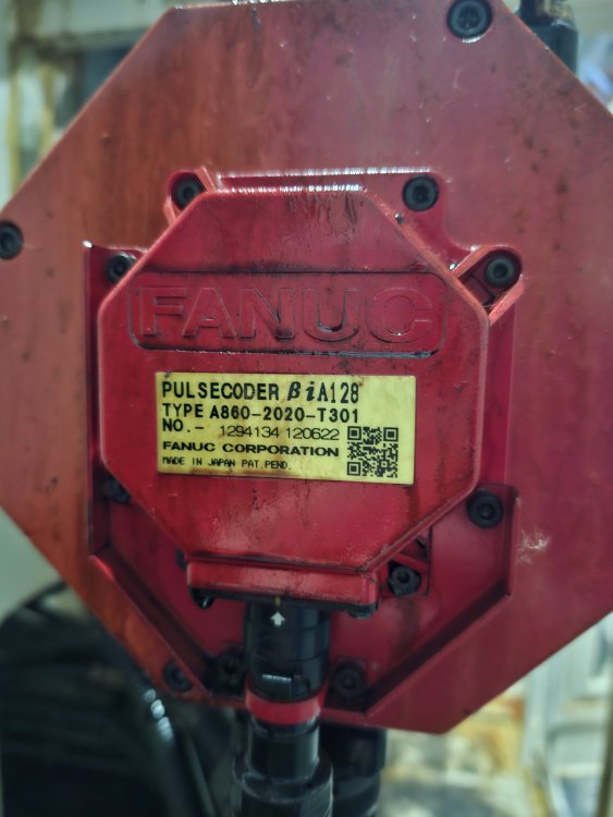

У вас Bi io link option привод по этому все управление и параметрирование делается через экран PMM и управляется она возможно ПЛК как вспомогательная PMC axe.
Metal_Cutter
Завтра уточню.
andrey2147
13 часов назад, gudstartup сказал:
Пар 11#0
Metal_Cutter
14 часов назад, gudstartup сказал:
При включенном
Можно поподробнее. Где этот экран находится?
1 час назад, Metal_Cutter сказал:
Обычно SYSTEM  нажимаете и экранную кнопку вправо пока кнопку PMM не увидите.
У вас какое ЧПУ?
Metal_Cutter
4 часа назад, andrey2147 сказал:
Пар 11#0
Что это за параметр? Где его искать?
У вас какое ЧПУ?
Экран нашел. ЧПУ: Fanuc 0i-MD.
Как выставляется магазин? Может кто-нибудь объяснить?
andrey2147
57 минут назад, Metal_Cutter сказал:
Там и искать
Обычно 1 дупло напротив манипулятора и пар 11#0 в 1
 У вас два привода ПММ       не перепутайте.
Edited by andrey2147
Metal_Cutter
17 минут назад, andrey2147 сказал:
Спасибо.
