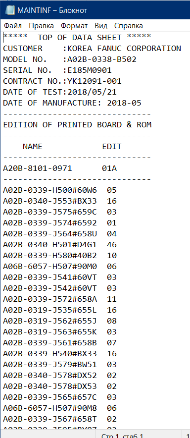

Добрый день! Подскажите пожалуйста, где можно посмотреть наличие/ отсутствие опции A02B-0339-S828 0i-TF Protection of Data at Eight Levels?
И тоже, но в 0i-F Plus.
ivanK
2 часа назад, Игорь_212 сказал:
Снимаете полный бэкап со стойки среди файлов будет MAINTINF в нем описаны все опции что есть:
Игорь_212
Спасибо! S828 нет, значит 8-уровневой защиты нет.

50 минут назад, Игорь_212 сказал:
1 час назад, ivanK сказал:
этот файл текстовый и не генерируется системой  информация в нем содержащаяся может не соответствовать реальности. станкостроители могут и не редактировать данный файл а опции добавить и отразить это в файлах документации поставляемых со станком.
правильно смотреть опции в файле бэкапа cncidnum.txt определяя установлена ли опция по выведенным диагностическим параметрам.
можно также посмотреть на самом чпу.
Игорь_212
5 минут назад, gudstartup сказал:
Во как... В cncidnum вообще ничего непонятно. Как расшифровать я не знаю. Как определить по диагностическим параметрам, в той документации, что есть у меня мне не попадалось.
Тогда по большому счету быстрее и проще просто посмотреть на каждом станке, есть она или нет.
Viktor2004
5 часов назад, Игорь_212 сказал:
кнопка OFF/SET и листайте вправо. Если там не будет кнопки PROTECTION где вводят пароли уровней, значит этой опции у вас нет

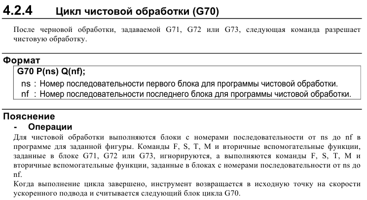

владислав813
подскажите пожалуйста, столкнулся с такой проблемой, стойка fanuc 0i-f plus, пишу контур по циклу g71 задаю чистовой проход через g70 и в нем же указываю подачу но подачу он игнорирует и берет ее из цикла g71, может дело в параметрах? (если пишу подачу внутри контура то чистовой берет ее от туда, но тем не менее почему не работает подача указанная в самом g70) пример программы:
N1
G54
T0101
G97 S1000 M3
G0Z20
X100
G1 X80 Z1 F1
G71 U2 R0.5
G71 P10 Q20 U0.5 W0.1 F0.3
N10 G1 X50
Z0
X60 Z-5
Z-50 F0.2
N20 X80
G70 P10 Q20 F0.1
G0Z100
G28 U0
M30
Александр1979
1 час назад, владислав813 сказал:
У вас все работает согласно руководству по эксплуатации FANUC

Гиперион
20 часов назад, владислав813 сказал:
N1
G54
T0101
G97 S1000 M3
G0Z20
X100
G1 X80 Z1 F1
G71 U2 R0.5
N10 G1 X50
Z0
X60 Z-5
Z-50 F0.2
N20 X80
G70 P10 Q20 F0.1
G0Z100
G28 U0
M30
Та, подача, что вы забиваете в описании контура, как раз таки и предназначена для чистового прохода. На черновом она игнорируется.
