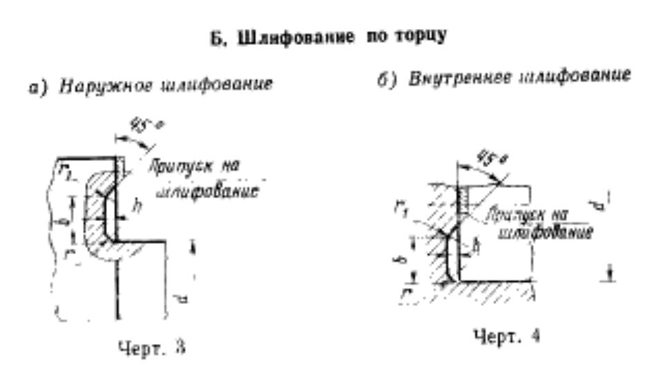

Привет технологам! Объясните неучу, накой хрен нужна канавка для выхода шлифовального круга? Чтоб образивный песок вылетал что ли?
Вот например мне надо отшлифовать только торец при плоском шлифование (да это не важно, можно и при шлифовке цилинда) - см рисунок(1), накой там канавка нужна? Разве нельзя просто кругом подойти в упор к вертикальной стенке до упора? Что помешает отшлифовать красный на рисунке торец без канавки?
Можно ли отшлифовать тод же торец без канавки? Что тогда получится, скругление как на рисунке (2) ?

Чтобы шлифовальный круг не менял форму, чтобы его углы не заваливались.

Евгентру, ну а если угол круга завалится маленько, тоесть будет со скругением или файсок какой - нибуть, он что перестанет шлифовать? Или типа если круг там посркугляется - то он уже будет считаться изношенным? Интересно, разве нет кругов с изначально скруглёнными кромками? Ведь правящим роликом с алмазно стружкой можно любой профиль круга нарезать и поддерживать его форму....

Ну да, получится какое-то скругление или ступенька.
Нужность канавки зависит от того, для чего эта деталь предназначена, расскажите чуть подробнее. На эту шлифуемую поверхность должна какая-то другая деталь встать, прямо встык к стенке?
В прочем как и сказано выше канава скорее всего конструктивный элемент ..... то есть так нужно делать по сопрягаемой детали.... тогда немножко поменяем графику...

Но я оговорюсь, с радиусом (галтелей) шлифовать можно и нужно .... обычно это R0.5max ~ R0.8max. На счет шлиф. круга и изменения его формы то это сильное преувеличение в том случаи когда диаметр круга значительно больше ширины шлифовки...

В том то и дело что не прямо в стык к стенке..... -см каритинку. По - этому я и задумался, почему нельзя просто шлифануть нужную область почти до стенки, а то что выйдет непосредственно рядом со стенкой - уже не важно, так как эта область конструктивно не используется....Тоесть, см. картинку, - если б там было скругление - для прочности это было бы даже и лучше, тобишь если кругом пройтись по площадке, чуть не доходя до стенки, он отшлифует зону, которая мне нужна, а то что там останется ступенька или радиус - не важно. Но я так понимаю, что так круг будет портится и всё упрётся в деньги.....
Конечно же в таких случаях обычно выделяют как - то шлифуемую плошадку....какой - то впадиной, канавкой и тд....(с разностями по высоте)
А еслиб даже и должна была сопрягаемая деталь в стык к вертикальной стенке сопрягаться, разве нельзя на сопрягаемой детали просто фаску снять, чтоб радиус базовой детали не мешался ? - см картинку вторую

Совершенно верно рассуждаете. ПРИ ЭТИХ УСЛОВИЯХ, которые вы описали, наличие ступеньки или скругления не играет роли. Но я же конкретно ваши условия не знаю, может внешняя поверхность (прилегающая деталь снимается или перемещается время от времени, к примеру) должна выглядеть ТОП, констурктор не учёл/не задумался над такими нюансами, да сотни причин...
Круг не обязательно будет портиться, если вы НАПРИМЕР предварительно фрезой пройдётесь по контуру чуть дальше, чем круг берёт. Выгодно ли это конкретно в этом случае - вам решать....

Да я понимаю, просто я предположил, что раз эти канавки с размерами в гостах описаны, наверное существуют специальные канавко режущие резцы с размерами как раз под канавки гостовские, а отклонение от размеров канавок гостовских влечёт НЕ использование стандартного "КАНАВКО РЕЖУЩЕГО" резца и как следствие добавляет гемороя на обработку не стандартной канавки....
Ну в общем Вы меня убедили, что канавки всё такие нужная весЧ :smile: , не буду лениться всё таки их предусматривать......А вот на счёт самих размеров канавок, я так понял, что то что в госте, это как бы рекомендуемые размеры, которые не связанны ни с каким - то специальным резцом канавкорежущим, ни с чем другим, просто так сказать рекомендация, на самом деле канавки можно делать какие угодно, всё равно (как в примечание в госте и сказано), в любом случае на них будет потрачено время на обработку обычными резцами....

Да, и ещё, тут подумал о смысле канавок .... :-) . Вот в гостах для того, чтоб отшлифовать только торец, канавка выглядит так - см.вторую картинку. Полагаю, это для того, чтоб отшлифовать весь торец качественно, но ведь когда круг подойдёт в упор к вертикальной стенке - см. первую картинку, чтоб отшлифовать как бы край требуемой площадки , он бочком будет задевать и её, тоесть шлифанёт и её получается? Так зачем же тогда есть другие формы канавок для шлифовки И ТОРЦА И ЦИЛИНДРА если и так вроде шлифанётся и то и то ? ... :confused_1:
Если канавка выполнена так, как на рисунке, то шлифовать надо вертикальный торец.
Если нужно шлифовать горизонтальный торец, то канавку надо делать на нём же. Канавки и служат для того, чтобы шлифовальный круг не касался (своей нерабочей плоскостью) перпендикулярного торца и при этом полностью шлифовал нужный торец.

Всё, после этих слов мозги встали на место. Теперь я понял, что к чему. Всем спасибо за помощь! :clap_1:

На самом деле канавка для выхода шлифовального круга делается, когда не допускается радиус на стыке. Например, если необходимо, чтобы некая деталь, насаживаемая на вал, плотно прилегала к торцу - радиус в таком случае помешает.
