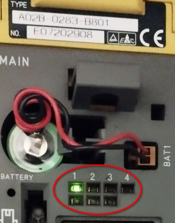

30.01.2025 в 10:16, NoM1D сказал:
комп глюкнул и по Винде полезли критические ошибки. После приняли решение, что надо перезалить windows и оболочку.
Винда на промышленном компе обычно ломается из-за жесткого диска , если конечно к ней не приложены шаловливые ручки. Если новая Windows устанавливалась на старый жесткий диск, то возможны любые глюки из за  продолжающегося   сыпаться жесткого диска На Robofil 240 у нас стоит уже третий жесткий диск ( а где сейчас найдешь нормальный IDE диск 30-40гб?) Но был сразу сделан образ диска и проблем с его заменой нет Я бы проверил HDD например Викторией
Была мысль изначально. Поскольку когда я добрался до данного аппарата комп вообще висел на синем экране смерти.
Насчёт замены ЖД - не проблема. Есть адаптеры двунаправленные sata-ide. Ставим новый ссд через такой адаптер и прекрасно работает станок. Даже грузится значительно быстрее)
Но ведь ошибка то висит на блоке...
9 минут назад, NoM1D сказал:
А КАК ЖЕ ПОТОМ ВСЕ РАБОТАЛО И ОБОЛОЧКА ЗАПУСКАЛАСЬ И ЭКРАНЫ ПОКАЗЫВАЛА?

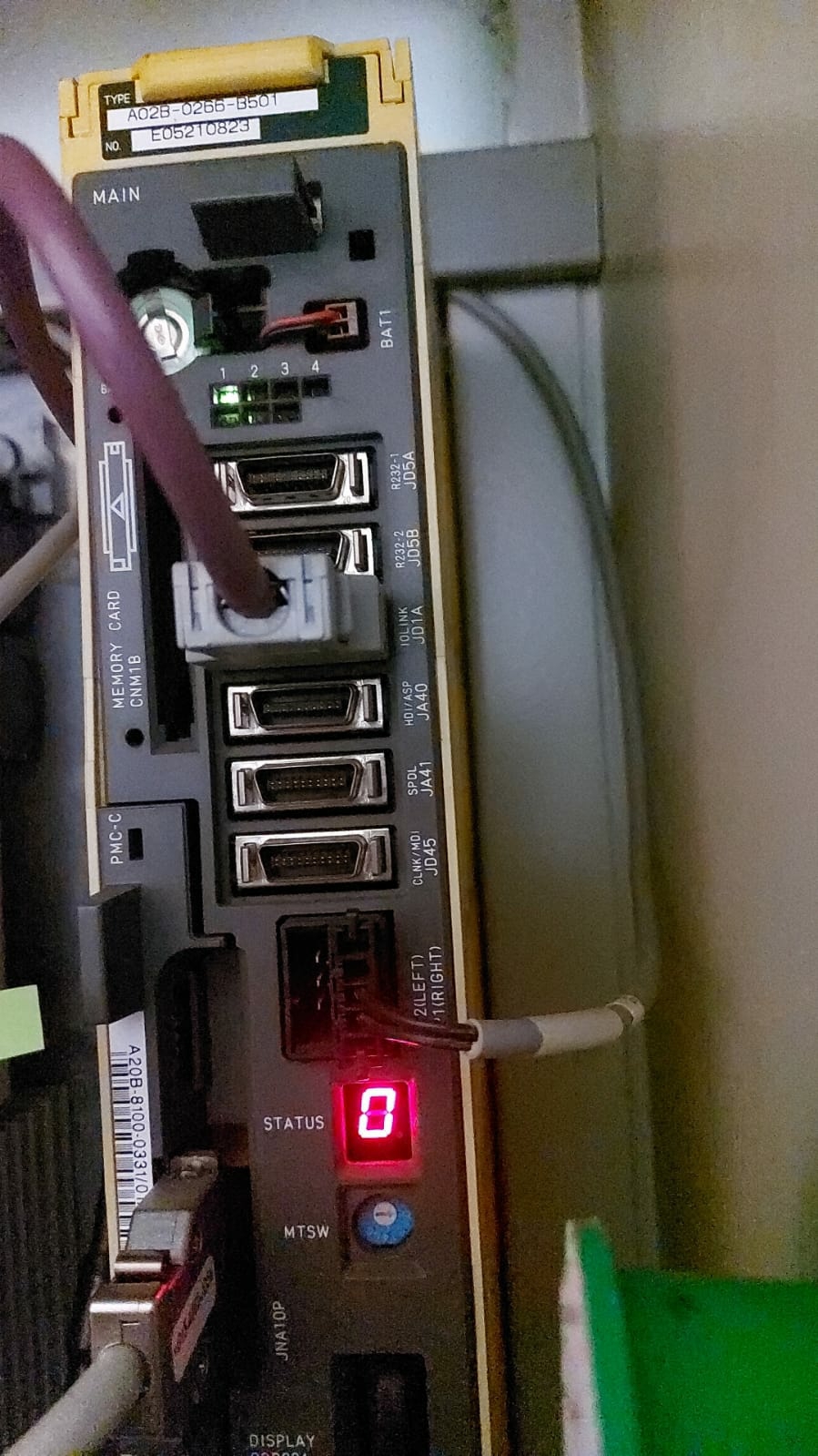

КАКАЯ ОШИБКА У ВАС СЧПУ ВСЕ ХОРОШО СТАТУС 0 И ПЕРВЫЙ СВЕТОДИОД ГОРИТ
КАК И У @andref
16 минут назад, gudstartup сказал:
КАК И У @andref
так ведь я же описывал как всё было.
Восстановили и работало, потом поставили швп с ремонта.
Запустили, а кто-то переставил и забыл вернуть провода от линеек. Оси дёрнулись и станок встал по ошибкам.
Пока разбирались с этим винда стала выдавать бесконечные окна с ошибками.
Накатили новую полностью. После накатывания большинство ошибок пропало. Остались только перегруз оси и перенапряжение на шине.
НО! Контактор питающий не включается, а значит что-то блочит. Поскольку физического перегруза нет и провода от линеек вернули куда надо, а питалово не подаётся...
Где-то висит в памяти. Логично? Вполне. Вот и решили накатить архив на блок.
После и вышла такая ерунда, что он не загружается
До накатывания загружалось. Т.Е. в оболочке и винде быть проблемы не может
Я уже думаю, что что-то с бэкапом не то. Похоже, что он не совсем то.

ну так и с чпу никаких проблем нет по индикации.
переключите его в 0 и посмотрите что покажет на ипл экране через ncboot.

andref
34 минуты назад, NoM1D сказал:
те два файла, что выкладывал.
Все уверяют, что с него.
А вы посмотрите на диске D в папке Service. Может там еще бэкапы есть, например сделанные наладчиками, приезжавшими на запуск станка. У меня таких 3 штуки

Насчёт положений переключателя. Попробовали переводить mtsw в положение 1, нажимать кнопку, обратно возвращать и нажимать.
Результат нулевой. Индикация одинакова, что переключатель на 0, что на 1
59 минут назад, NoM1D сказал:
так крутить надо не mtsw a sw1
С помощью поворотного переключателя на плате HSSB на стороне ЧПУ (когда
ЧПУ не имеет функции ПК) или на материнской плате ЧПУ
(когда ЧПУ имеет функцию ПК) можно изменить последовательность запуска.
Положение 0 можно выбрать по мере необходимости для выполнения обслуживания с использованием экранов загрузки и IPL.

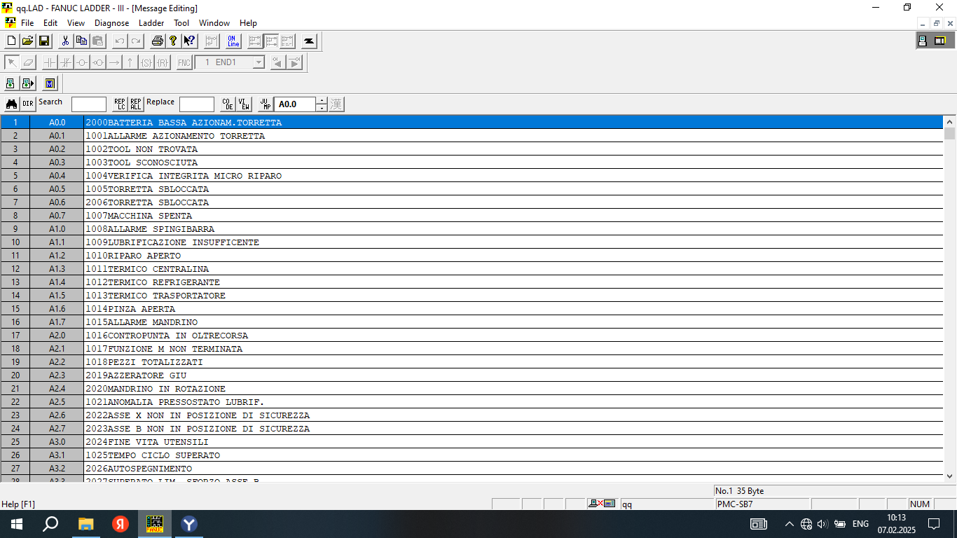

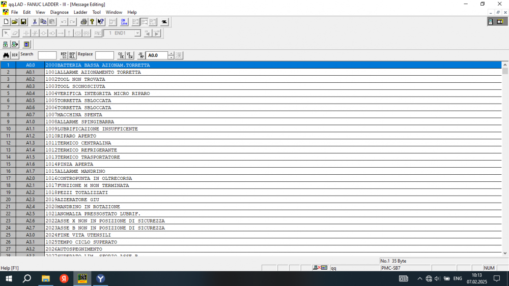

Здравствуйте. А как разделяются аварийные и ошибки не влияющие на работу. В Ladder есть Message и там прописываются. А как понимается ,что именно это сообщение будет аварийное. Перед тестом номер просто прописать от 1000 до 1999 аварийные, а от 2000-...простые. Или где то задается. Например в моем примере А0.0 это обычные, а А0.1 аварийная.
и второй вопрос у меня сначала все идет на итальянском ошибки , а с А25.0 на английском такие же. Но в самом Ladder нет логики для А25.0 и далее. То есть А25.0 каким то образом соответствует А0.0. А вот каким не понятно.
То есть это как то стандартно заложено или есть соответствие. Как прописать одну и туже ошибку на двух языках?

andrey2147
42 минуты назад, pescarbon сказал:
Как писатель напишет в самом ладдере так и будет.
2 часа назад, pescarbon сказал:

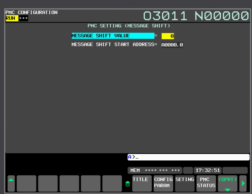

Viktor2004
5 часов назад, pescarbon сказал:
вот тут соответствие задается
