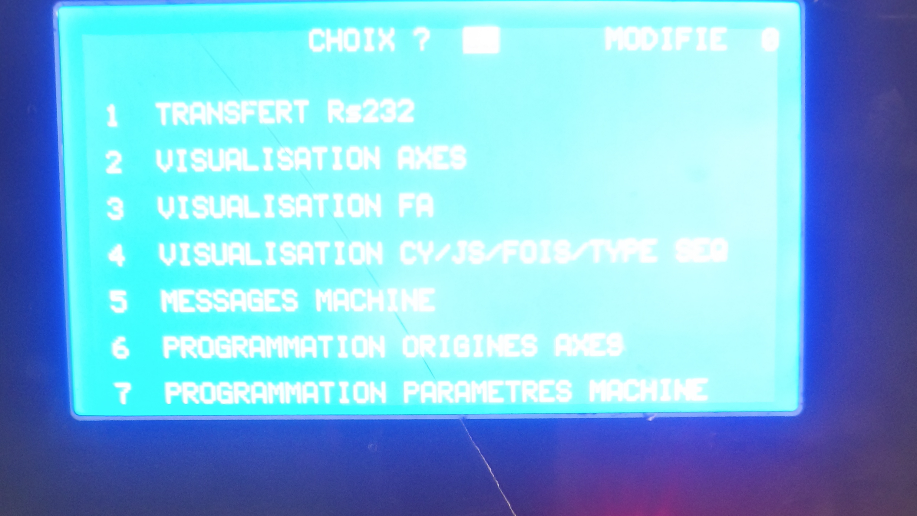

4 минуты назад, Шамиль Сабитов сказал:
почему кнопка старт подсвечена тоже не понятн
Она и должна гореть при включение
5 минут назад, Шамиль Сабитов сказал:
Я выше писал, что поставил батарейку
Какая причина Вас побудила поменять батарейку?
Everything under control
vad0000
14 минут назад, Шамиль Сабитов сказал:
но цифра 8 не вводится
Все цифры кроме 8?
vad0000
2 часа назад, Шамиль Сабитов сказал:
Цифра 8, 0, P, и клавиша N>
Без 8 мы не обойдёмся.
После ввода 1 в первую строку, нам надо ввести код активации 817
vad0000
А попробуйте выключить питание, и посмотреть что будет после перезагрузки
Шамиль Сабитов
11 часов назад, vad0000 сказал:
День добрый. После перезагрузки естественно появляется окно инициализации.
vad0000
Тогда делаем как раньше, и выбираем 7 пункт.
Фото.

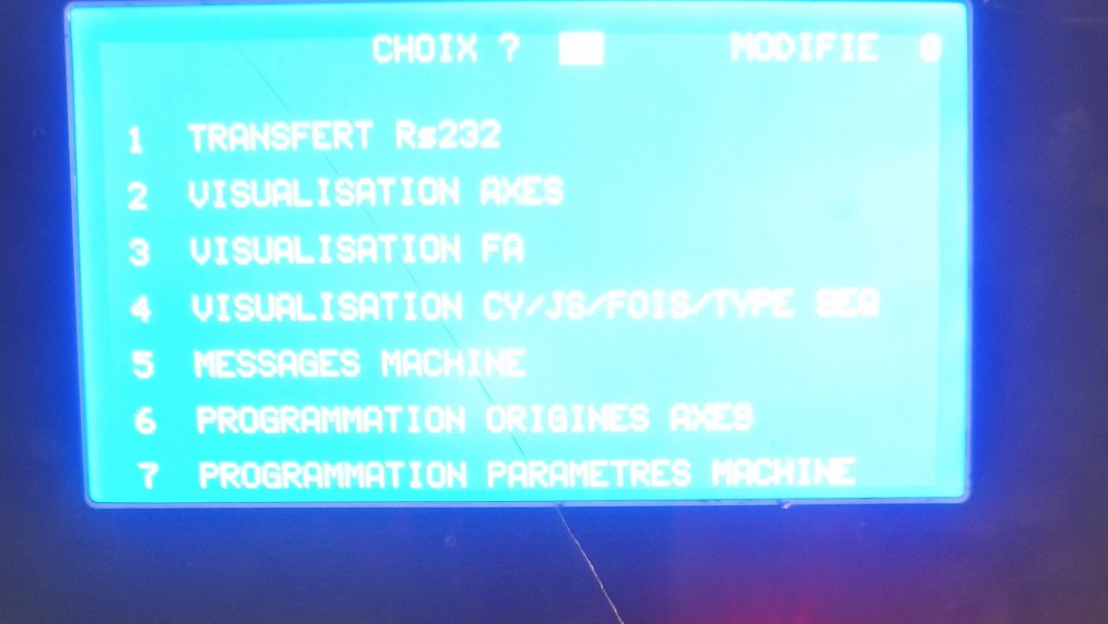

Шамиль Сабитов
5 часов назад, vad0000 сказал:
Фото.
Инициализация
vad0000
Т.е. он не может войти ни в один пункт?
vad0000
7 часов назад, Шамиль Сабитов сказал:
Заходит в пунк 4, 5, и не помню сейчас куда
У меня было ситуация с похожим контроллером, но для Листогиба.
Кто то влез в него, и он периодически вылетал на страницу Инициализации на французском языке.
Удалили переменные среды - ничего не дало.
Пришлось удалять машинные параметры. В вашем случае - это 1 во 2-й строке.
Может и заработает.

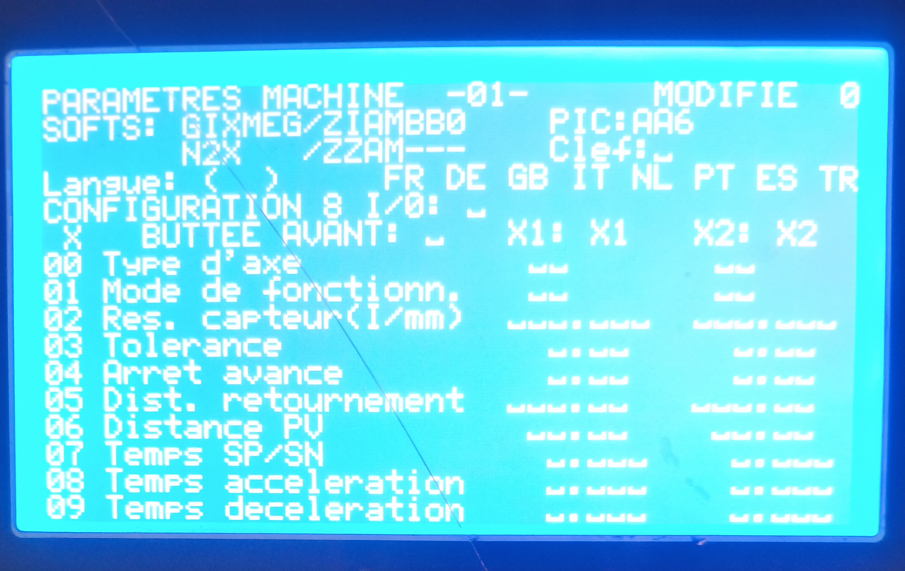

Но параметры придется вводить руками.
Шамиль Сабитов
3 часа назад, vad0000 сказал:
Может и заработает.
Доброе утро, спасибо да всё успешно, но вот как теперь ввести параметры
vad0000
да всё успешно
Поставили 1 на параметры?
Скиньте фото начальной страницы
Шамиль Сабитов
16 минут назад, vad0000 сказал:
vad0000
Давайте начнем с языка - поставим английский.
Но для этого надо перейти на 3 уровень доступа
