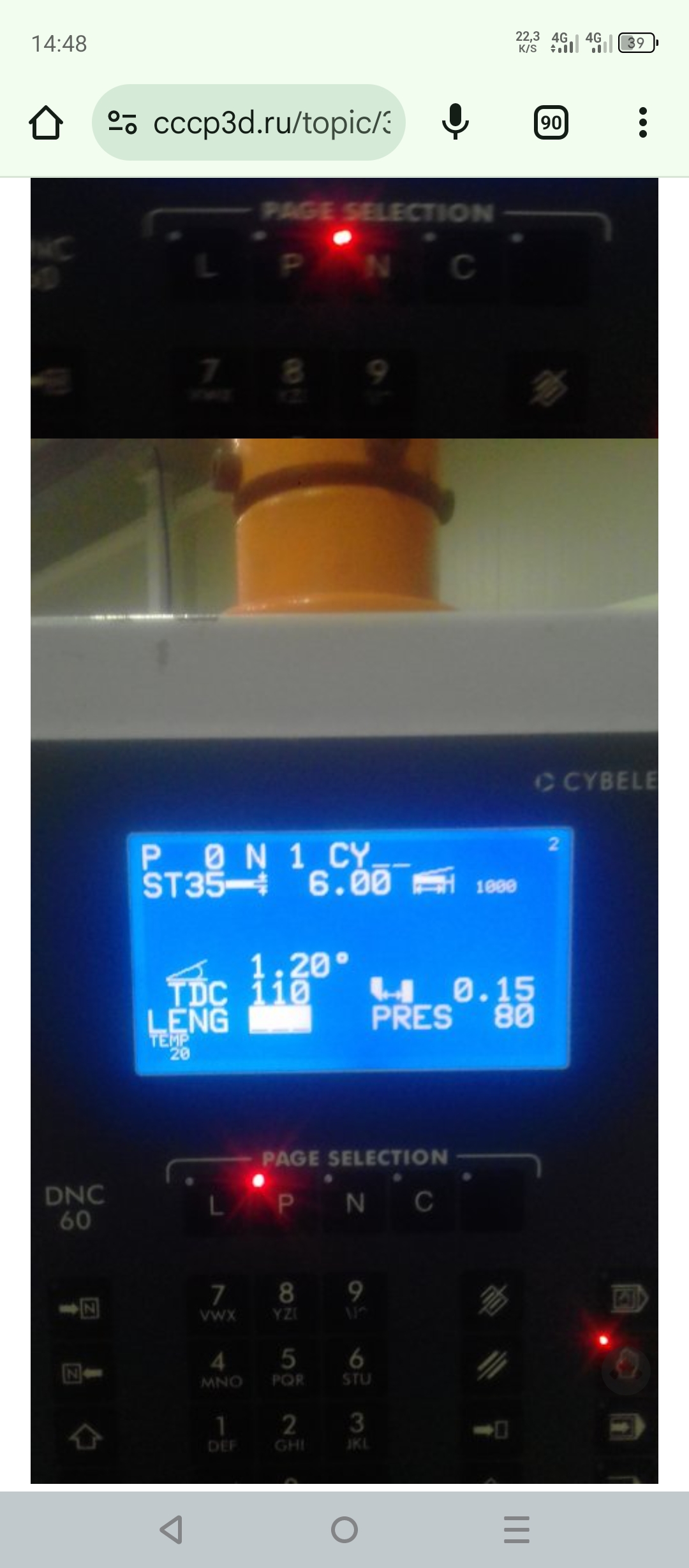

видел тут на 84-86 странице форума в этом разделе, что человек скидывал фото меню P и там была надпись давления, у нас такого нет, а должно быть?
Не обязательно, зависит от версии софта. Параметры давлени у вас выставлены на стр.14

2 минуты назад, Руслан2289 сказал:
то есть это нормально, что в меню они не показываются?
Да

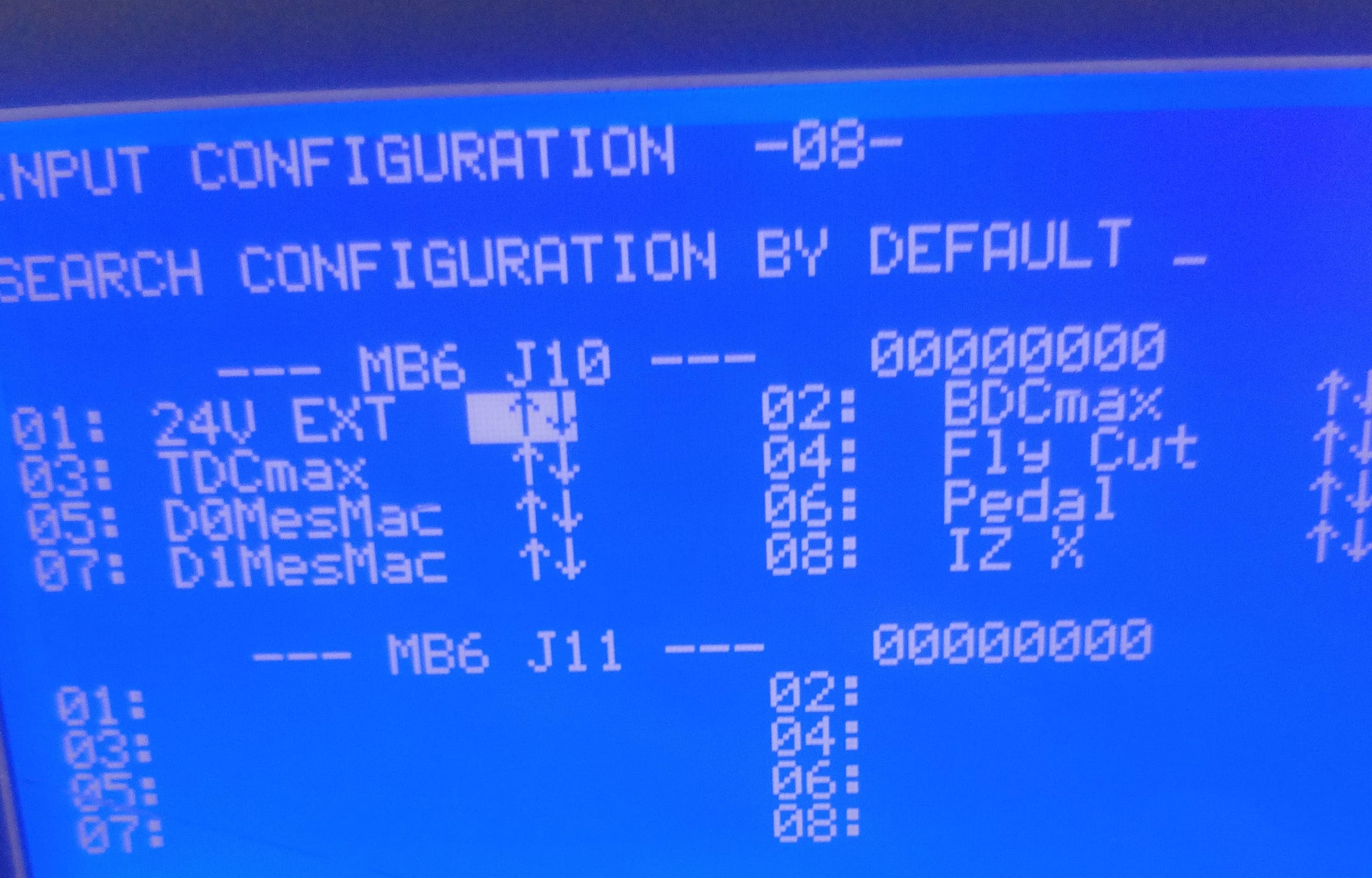

Всё хорошо. А фото 8 страницы параметров в её нынешнем виде?
Так ничего не будет работать - 1 и 3 входы должны быть активными (1)
А при нажатой педали и 6.

оно так и есть, просто мы сняли контролер со станка, думал вам конкретно параметры важны, извиняюсь

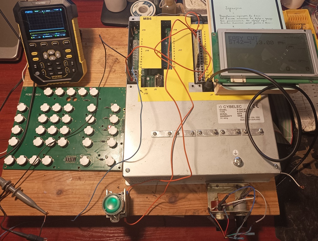

Чтобы убедиться наверняка, проблема в контроллере или машине, предлагаю собрать стенд для поверки работы аналогового выхода коннектора J9. Подаем питание +24 VDC на коннектор J19 и штырь 20 коннектора J9. Подать +24 VDC на штыри 1,3 J9. Подать +24 VDC на штырь 6 J9 через кнопу NO для имитации нажатия педали. Подключить потенциометры к J7 согласно стр. 10 схемы. Номинал второго переменного резистора 5 Ком. Не программировать никаких параметров, касающихся заднего упора, чтобы не усложнять стенд. Исправить на 6 стр. параметров в слобце давления 0 на, например 90.
При таких условиях у меня напряжение на аналоговом выходе меняется от 0 до +5В при тощине материала 13 мм или при ручной регулировке угла с вашими параметрами.
