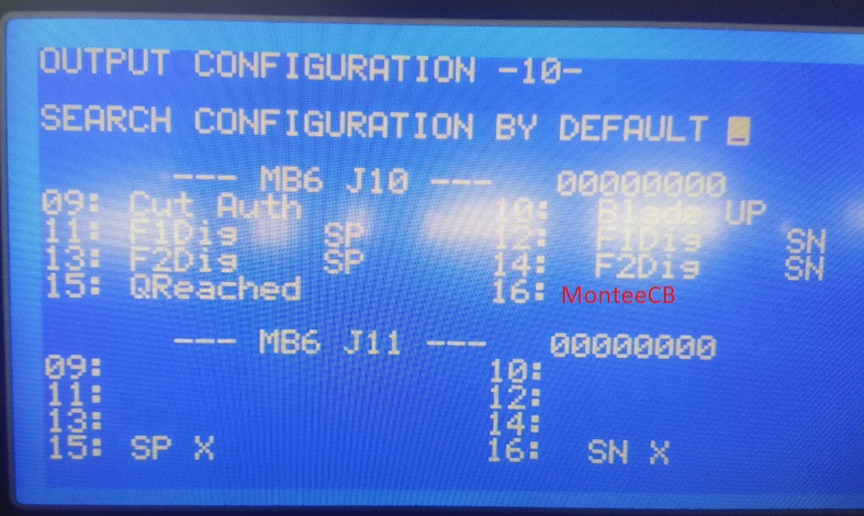

все задали, но все равно нету выхода на главный пропорциональный клапан с контроллера

По схеме всё верно. Но, обычно в такой конфигурации управление клапаном давления осуществляется через выход 16 MB6 J10. Попробуйте его сконфигурировать как MonteeCB, хотя по схеме я этого и не вижу.
Руслан2289
нету данного параметра к сожалению, а управление осуществляется клапаном s1 через гидравлический усилитель MVP 100e, разъёмом mb6 - j9 выходами 6 и 1 (+-10в) s1 как я понял вообще является основным, остальные вспомогательные которые открываются при том или ином действии (угол ножа, прижимы и т.д)
Это всё так, но Вы пробовали? Впрочем, можно посмотреть физически - если от этого выхода не идет никакой провод, то это не поможет.
Руслан2289
да пробовали, параметра нет, провода идут с разъёма j9
