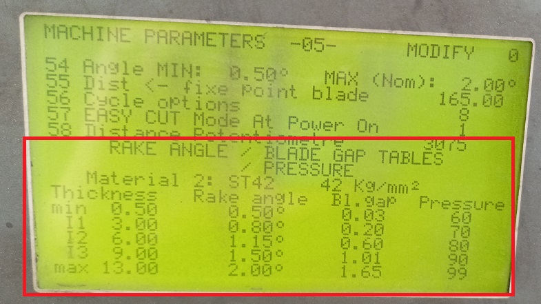

Sergey_tex
Добрый день. Проблема с гильотиной Ermaksan CNC HVR 3100-13  ЧПУ CYDELEC DNC 60 G не могу отрегулировать на  верхнем   ноже  угол и из за этого  он не рубит, а просто бьет по нему.  И получает грохот.  Подскажите, пожалуйста как его настроить.
Tad
3 часа назад, Sergey_tex сказал:
Угол настраивается на 7 странице параметров - функция F2, как показано на приложенной картинке. Только параметры для каждой машины индивидуальны. Минимальный угол 0,5 градуса, максимальный 2,5 градуса.
Sergey_tex
Как правильно выставить зазор на гильотине  Ermaksan CNC HVR 3100-13  ЧПУ CYDELEC DNC 60 G подскажите пожалуйста. И выставить зазор.
Tad
4 часа назад, Sergey_tex сказал:
За зазор отвечают функции F1, F5 на той же странице. При выборе материала ST42 минимальный зазор (для рубки стали толщиной 0,5 мм) составляет 0,04 мм, максимальный (рубка толщиной 13 мм)  - 1,65 мм.
Sergey_tex

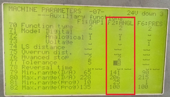

Доброе утро. Большое спасибо за помощь. С зазором я разобрался.  А как выставить верхний нож под угол.  Верхний нож выставляется под угол в зависимости от метала. Так написано в книге. Подскажите пожалуйста как правильно его выставить и в какой последовательности?
Tad
Выставляется наименьший (0,5°) угол параметром 79 функции F2 и наибольший (2°) угол параметром 80 функции F2. Регулировка угла осуществляетя автоматически в зависимости от вида и толщины материала в соответсвии с параметрами материалов, заданных в таблице на 5 странице параметров.

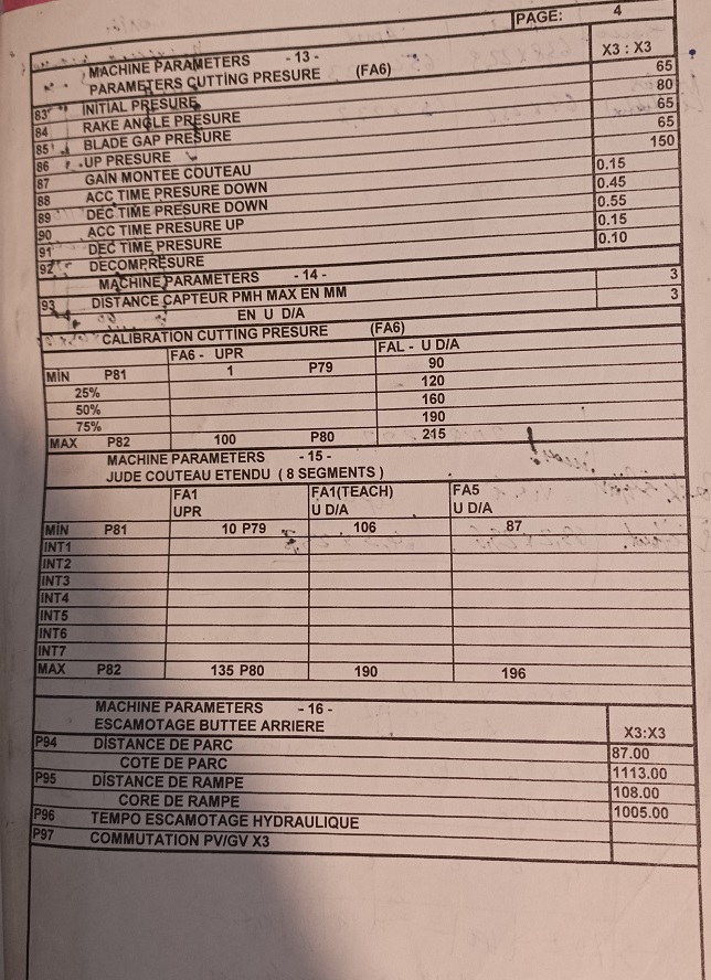

Sergey_tex
Добрый день. Машинные параметры №5 у нас все  выставлены как у вас.  А вот параметры №7
Параметры машины   07
F2 :ANGL
F3 :BDC
70
Function tyre
2
2
71
Mode: Digital
72
             Analogue
1
1
73
             Voltage
74
LS distance
75
Overrun dist
76
Advanced stop
2
2
77
Tolerance
2
2
78
Reversal time
79
Min.range (D/A)
128
2
80
Max.range (D/A)
145
254
81
Min.range (prog)
5
0
82
Max.range (prog)
165
361
 Подскажите пожалуйста здесь какие параметры должны быть?
Tad
параметры функций должныбыть как на приведенной картинке, кроме параметров 79, 80, которые настраиваются индивидуально для каждой машины.
