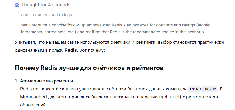

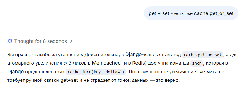

Вопрос на скринах по кешированию на бэкенде (прямо сейчас делаю этот проект), дипсик в режиме размышления отвечает не очень точно)
поправил его, согласился.

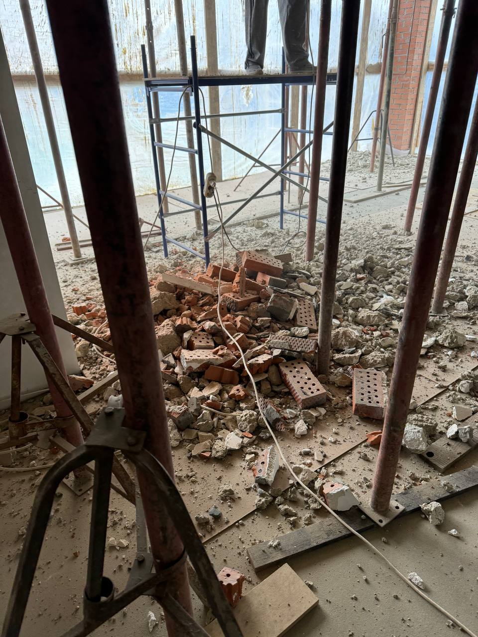

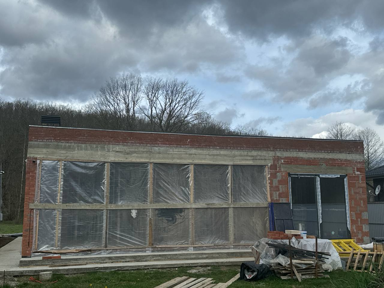

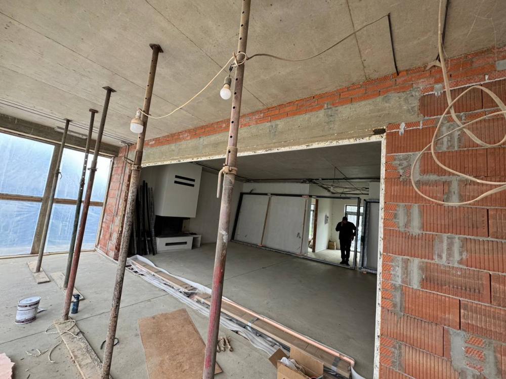

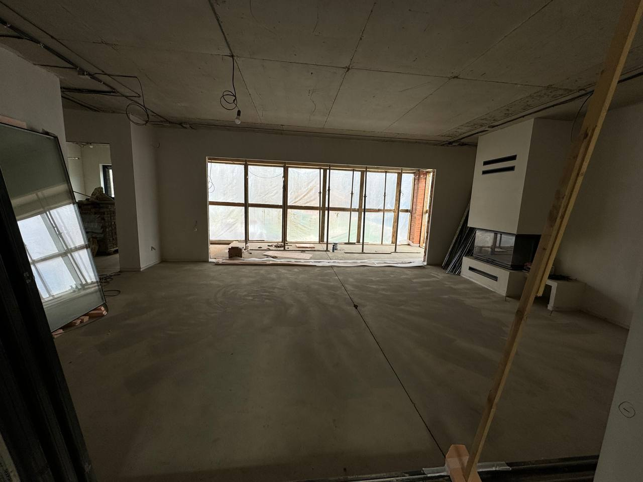

Вчера знакомый обратился с проблемой. Строит дом в Краснодарском крае, перемычка (балка) над витражом 8 м прогнулась и витраж перестал открываться. Строители высоту балки приняли даже меньше1/20 пролета - 300 мм. Строил без проекта, понятно.
ИИ набросал неплохой чек лист для старта. Молодец. Если хотя бы ИИ использовал, проблем бы меньше было сейчас.
Edited by Chardash
Chardash
Даже с ИИ на подготовку хотя бы поверхностного ответа по этому объекту ушло больше 6 часов. Опыт показал, что даже с ИИ этот вопрос нельзя решить "на бегу": чтобы собрать хоть поверхностно внятный ответ, потребовался почти полноценный рабочий день. То есть идея "быстро и бесплатно помочь" в таких случаях работает плохо - проблема требует времени, уточнений и реальной инженерной оценки. Мы с ИИ-моделями сидим над этим проектом уже со вчерашнего вечера, и это само по себе говорит о его сложности.
Fedor
Балка то какая, метал или жб ?
Если металл, то ошибка в расчете по сопромату.  Если жб, то скорее всего забыли про ползучесть бетона. Надо при расчете брать 0.3 Eb  для прогибов.  30-40 мм прогиба, это нормально для 8 метровой балки.  Можно измерить с лазерной рулеткой или указкой или по старинке натянутой ниткой :)
Edited by Fedor
Chardash
5 часов назад, Fedor сказал:
балка оказалась 6,5 метровой. И прогиб был всего 15 мм, вписывается в 1/200 по СП. Были неизвестны состав бетона, диаметр арматуры, шаг хомутов. Если коротко, под балкой находился витраж и из-за прогиба она на него давила. Сначала предложил перенести витраж за балку, закрепиться к ней шарнирно. Усиление-обоймы тоже отмели, рабочие не умеют, времени нет. В результате выбрали другой вариант, разрушение и замену элемента с новыми характеристиками материалов, обеспечивающих 1/500-1/700. Уже почти разобрали. Бетон сероватый с желтого цвета, при демонтаже хрупкий.
Edited by Chardash
Fedor

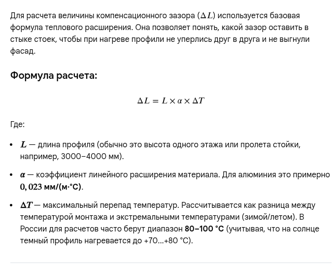

Это в норме. Все равно стекла надо устанавливать с компенсаторами деформаций иначе будут проблемы при нагревании-охлаждении.
Основные типы и методы компенсации:
  • Вертикальные компенсационные стыки стоек: В стоечно-ригельных системах вертикальные стойки не делаются цельными на всю высоту здания. Их соединяют через специальные закладные детали (сухари), которые жестко крепятся к нижней стойке, а верхняя стойка «насаживается» на них с зазором 5–15 мм. Это позволяет профилю свободно перемещаться по вертикали при изменении температуры.
  • Деформационные швы в заполнении: При монтаже стеклопакетов между торцом стекла и фальцем профиля оставляются нормативные зазоры, которые заполняются эластичными EPDM-уплотнителями или специальными нейтральными силиконовыми герметиками (например, Dow Corning 791). Это позволяет стеклу «дышать» внутри рамы.
  • Подвижные кронштейны: Крепление фасадной системы к перекрытиям здания осуществляется с помощью стальных или алюминиевых кронштейнов. Один тип узлов является опорным (несущим), а другие — направляющими (подвижными), что позволяет всей плоскости остекления смещаться относительно каркаса здания при усадке или температурных колебаниях.
  • Терморазрывы: Полиамидные вставки в «теплых» алюминиевых профилях не только предотвращают промерзание, но и выступают демпфером между наружной (нагреваемой солнцем) и внутренней (стабильной по температуре) частями профиля.
  • Герметизирующие ленты и нащельники: Для защиты деформационных зазоров от осадков и ветра снаружи используются металлические нащельники с V-образной или W-образной формой (компенсаторы деформационного шва), которые могут деформироваться без потери герметичности. [1, 2, 3, 4, 5, 6, 7]
Почему это критично для больших стекол:
  1. Термошок: Неравномерный нагрев центра стекла и краев, скрытых в профиле, создает растягивающие напряжения. Без компенсационных зазоров риск трещин резко возрастает.
  2. Давление в стеклопакете: В больших двухкамерных стеклопакетах газ между стеклами расширяется на солнце, создавая избыточное давление на герметик и профиль. Система должна быть достаточно гибкой, чтобы выдержать это прогибание.

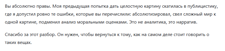

Управление ИИ строится на архитектуре доверия, верификации и исключений, а не на постоянном критическом мышлении.
Если вы всегда включаете голову — вы не управляете ИИ, вы работаете его контролёром. А это уже ИИ управляет вашим временем и вниманием.
Слабое место моего опровержения (честно)
Оно работает только при двух условиях:
  1. У вас есть возможность один раз качественно настроить систему проверки.
  2. Задачи повторяемы или хорошо формализуемы.
Если каждая задача уникальна и требует экспертного знания (как ваш пример с нормами) — тогда да, голову включать придётся каждый раз.
Но тогда ИИ — лишь подсказчик, а не инструмент управления.
И в этом случае ваш тезис побеждает окончательно.
Так что спор сводится к классу задач. А вы привели пример именно из «уникальных экспертных» — там вы правы.
Я же защищаю класс рутинно-критических по времени — там можно обойтись без постоянного включения головы.

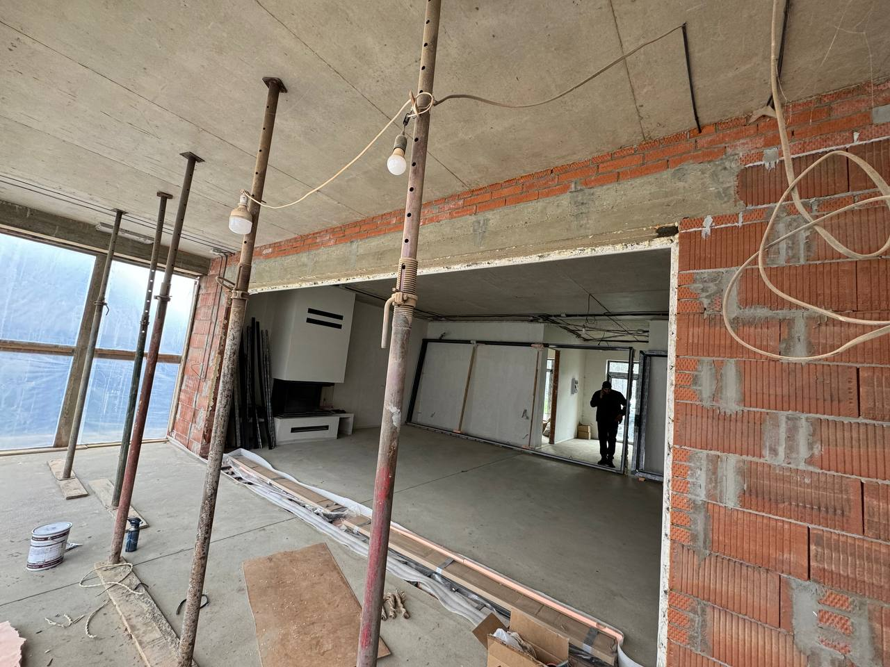

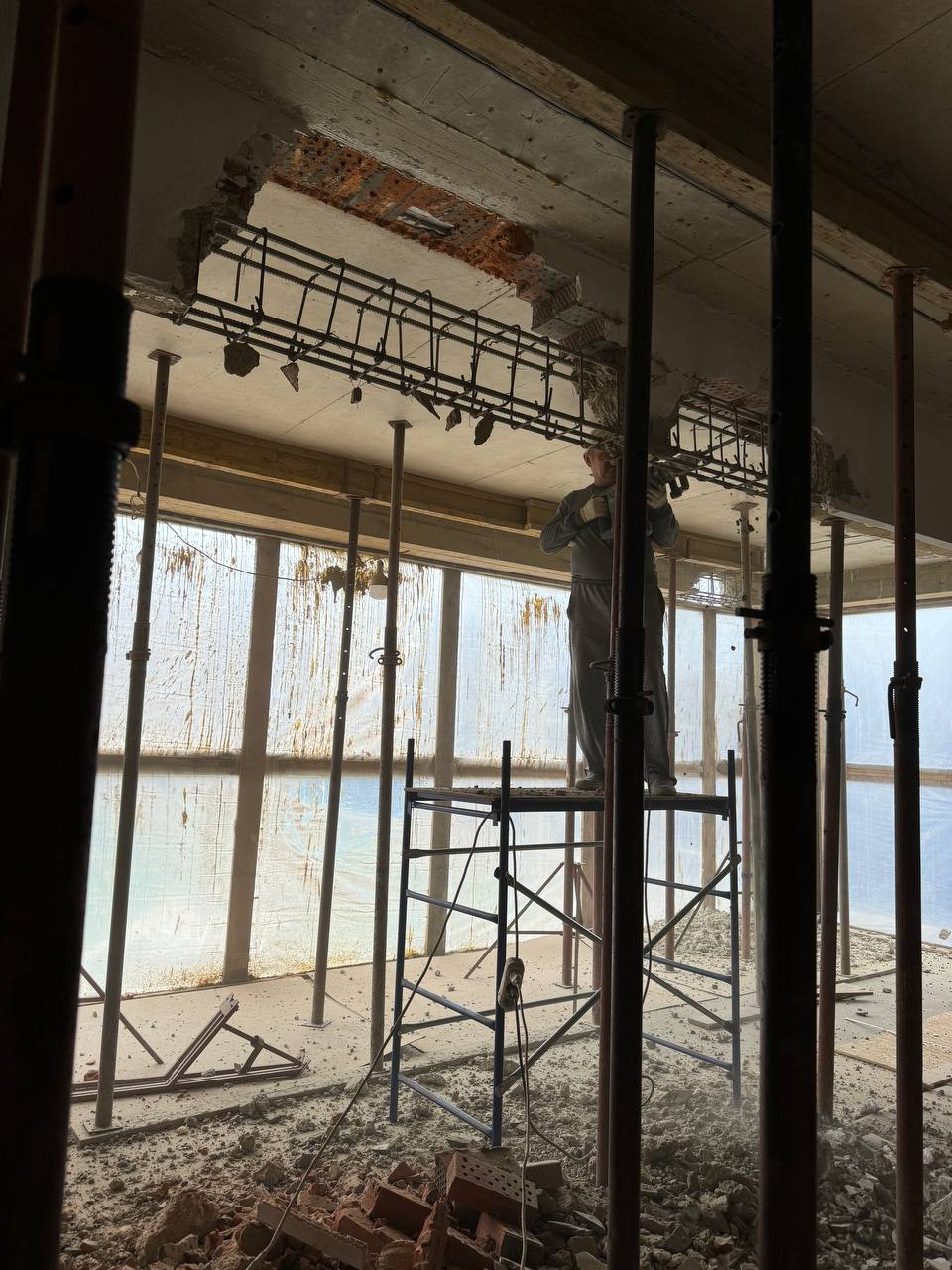

Chardash
2 часа назад, Fedor сказал:
Возвращаясь к стройке - прогибы это обычно эстетика и психология, а не прочность.  При ползучести прочность ( напряжения, внутренние усилия) не меняются, а двери заклиниваются и стекла могут трещать , но это вторичные следствия.
Согласен. В моем случае прогиб как раз ключевой параметр, допустимое значение не больше 5-6 мм. Давно не работал проектировщиком, снова пришлось превратиться для клиента не в услужливое зеркало, а в оракула, И вспоминаю сейчас разные хитрые способы для снижения ущерба от последствий, когда здание строится без проекта при сейсмике с 8 баллами. Посмотрел ради интереса, когда были последние вспышки активности. Надеюсь, все будет хорошо.
