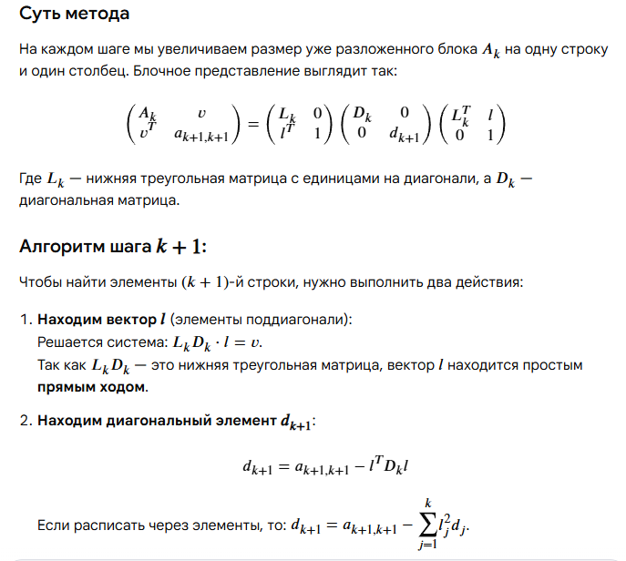

Fedor
Вот что такое окаймление в симметричных матрицах.
void ldl_decomposition(const vector<vector<double>>& A, vector<vector<double>>& L, vector<double>& D) {
И вот как примерно хранить матрицу жесткости на втором шаге для решения.  На первом лучше хранить vector<list<block>>& A  тут исходная нумерация для того чтобы построить и модифицировать по https://pinega3.narod.ru/fmin.htm  учесть всякие линейные связи которые сократят число неизвестных и позволят перейти к уравнениям Лагранжа второго рода, если говорить в терминологии аналитической механики. Когда-то придумал для циклической симметрии в многопоточных передачах .  Потом распространил на всякие другие условия :)

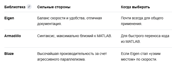

Спросите у ИИ google  -  "Как реализовать схему Ларкума Кнута для хранения симметричных разреженных матриц из блоков на с+
и получите неплохое объяснение как примерно устроена начальная глобальная матрица жесткости ...
Использование std::list для динамического изменения — это классический подход «списка смежности» (Adjacency List). Это позволяет вставлять новые блоки в произвольные строки или удалять их за
nullnull
null
null
 (если итератор уже на месте) без перемещения огромных массивов данных в памяти.
Для реализации схемы Ларкума-Кнута с акцентом на динамику, лучше всего использовать вектор списков. Вектор дает быстрый доступ к строке по индексу, а список внутри строки позволяет гибко манипулировать блоками.
Вот так и делал для создания и изменения согласно условий глобальной матрицы

С ИИ проблем нет. С платными не работаю (пока хватает бесплатных, что-то могу и без нейросеток). Кстати, бесплатный копилот меня сразу заблокировал, как увидел в контексте названия строительной гусеничной техники РФ. Теперь даже с КВНом не работает.

* Математические библиотеки: Eigen, GLM, Armadillo?
