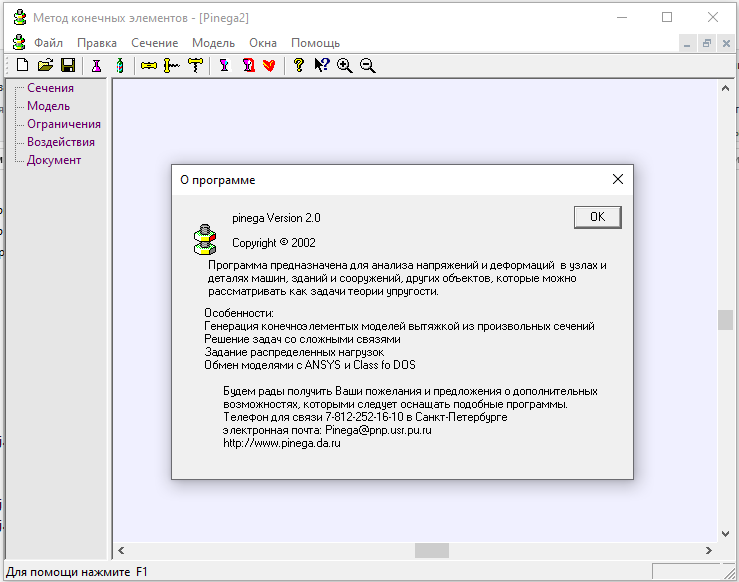

1 час назад, Fedor сказал:
но я не проверял работает ли...
Собрал, работает. Нужно будет cmake файл потом сделать
Edited by Chardash
Chardash
Спасибо за доступ к проекту на C++! Посмотрю его внимательно, но потребуется время, чтобы разобраться в деталях- хочу понять архитектуру и ключевые решения, а не просто бегло пробежаться по коду.

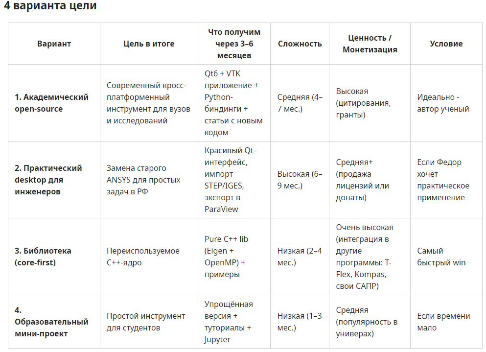

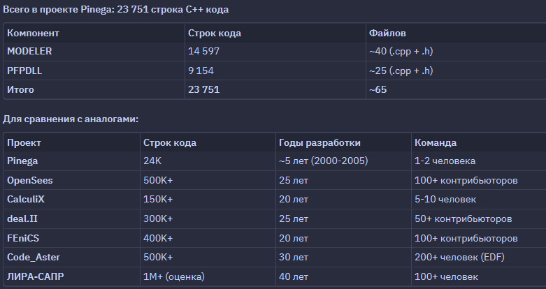

Кстати, если, Уважаемый читатель, Вы можете помочь, то замечу, что автору нужны инвестиции для завершения работ по оснащению российских конструкторов лучшим программным обеспечением, ибо только их гений  (инженер - это от ингениус - умный, изобретательный человек) в сочетании с лучшей теорией и программами, может помочь промышленности, а следовательно и многострадальной России. Так же хотелось бы издать эти результаты и на бумаге для стимулирования молодых программистов и математиков.  Благодарность автора будет безграничной, хотя бы в смысле интеграла Лебега.
:maladets: https://pinega3.narod.ru/intc.htm
Нужно сначала рефакторить ядро: вынести статику, убрать MFC, создать C-интерфейс
Chardash

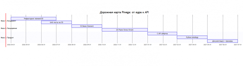

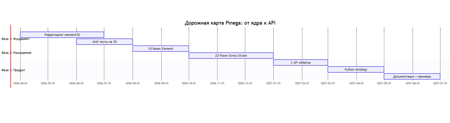

Замечу, если проект будет разрабатываться в одиночку и без внешнего финансирования, сроки реализации могут быть скорректированы в сторону увеличения. Это связано с необходимостью тщательной проработки всех аспектов без возможности распределения задач или привлечения дополнительных ресурсов.
Chardash
Возможности роста и масштабирования
Технические: добавить нелинейность, динамику, контакт, теплоперенос, GPU (CUDA via Eigen).
Пользовательские: облачная версия (расчёт на сервере), веб-интерфейс (Streamlit/Flask + WebAssembly).
Экосистема: плагины для Kompas-3D / T-Flex, интеграция с российским ПО.
Сообщество: 100–500 звёзд на GitHub за год, если правильно продвигать (Habr, VK Политех, Telegram-каналы САПР).
Монетизация: бесплатный open-source + платные модули (продвинутые материалы, техподдержка, облако).
Риски минимальны, если начать с core-first. Научная основа уже есть — осталось только "упаковать" в 2026 год.
Chardash
Не успеваю дополнить сообщение. Повторюсь, указанные сроки являются ориентировочными и рассчитаны на команду из senior C++ разработчиков. В условиях одиночной разработки без финансирования и дополнительных ресурсов реальные сроки могут увеличиться кратно (в зависимости от сложности задач и доступного времени).

Спринт аудита Pinega завершен. Посмотрел вычислительное ядро (PFPDLL), приложение MODELER и отдельно проверил, как в коде представлен метод окаймления.
По материалам с pinega3.narod.ru метод описывается как геометрическое построение базисных функций через Φ = A·Bₙ⁻¹. В коде такой схемы в явном виде нет. Используются готовые полиномиальные выражения - набор функций pbf*() для разных типов элементов. Генерации базисов и работы с матрицей Bn не видно. Рабочая версия: формулы были получены ранее и зафиксированы в аналитическом виде.
Ядро PFPDLL выглядит как завершенная численная часть. Есть 3D элементы, сборка глобальной матрицы жесткости, материалы, граничные условия. Производные заданы аналитически, якобиан считается отдельно, матрицы жесткости собираются стандартно. Отдельно отмечу IncompleteLDLT(): в коде есть заготовка с упоминанием метода окаймления, но реализация отсутствует.
MODELER - MFC-приложение с прямой связкой данных, расчета и UI. Используются глобальные статические структуры, формат входных данных зафиксирован. Это важно учитывать при доработке и выносе ядра.
Если сопоставить теорию и код, базовая FEM-часть реализована: якобианы, интегрирование, матрицы жесткости, граничные условия. При этом метод окаймления как отдельный вычислительный механизм в коде не прослеживается. В линейной алгебре (LDLT) он также не доведен до рабочего состояния.
Дальше продолжу двигаться прагматично. Сначала попытаюсь воспроизвести метод окаймления отдельно - как модуль генерации базисных функций - и сравнить с текущими полиномами. Параллельно закрыть IncompleteLDLT() и проверить на тестовых задачах. После этого уже можно выносить ядро в отдельную библиотеку, добавлять тесты и делать базовые сравнения с классическими элементами.

https://pinega3.narod.ru/mec.htm   так его разрабатывал как раз для получения готовых полиномиальных базисных функций. Строить их внутри мкэ программы по моему плохая идея, когда это можно сделать один раз заранее...
Там все реализовано по мотивам книги Джорджа и Лю.  И все работало с начала  девяностых еще на 286-7  :)
Последний раз все компилировалось на vs2003. Это делается и сейчас на win XP и VS 2003.  Окаймление это стандартная процедура в разложении , без нее все не имеет смысла .
Книга Алана Джорджа и Джозефа Лю «Численное решение больших разреженных систем уравнений» (1984, перевод с англ.) — фундаментальная монография по методам линейной алгебры. Она описывает прямые методы, алгоритмы вложенных сечений и методы упорядочивания для разреженных матриц, эффективные для метода конечных элементов (МКЭ).
Что-то пытался ковырять сын, но он как Вы поверхностно не вникая посмотрел. Есть 5 уровней правильности программ, первый это когда проходит компиляция. :)
