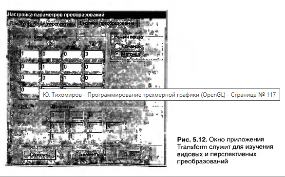

Немного добавлю:  в новых версиях OpenGL, если не хочется писать матрицы трансформаций вручную, используйте GLM https://github.com/g-truc/glm glm::rotate - это замена glRotate (с виду почти тоже самое, но теперь управляет программист).
#include <glm/glm.hpp>
#include <glm/gtc/type_ptr.hpp>
#include <glm/gtc/matrix_transform.hpp>
glm::mat4 m(1.0f)
glm::transpose(mat4) транспонирует матрицу
// glm::translate(...),  glm::scale(...) ...

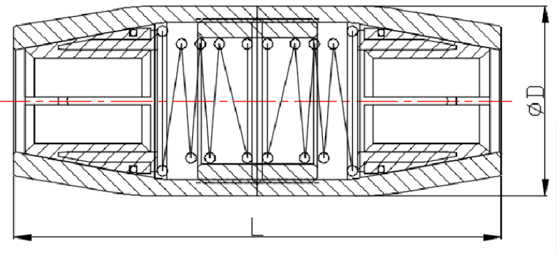

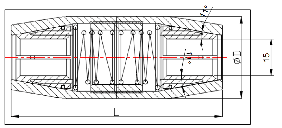

https://www.youtube.com/shorts/RQCHCJnur0o?feature=share   Нет ли у кого чертежей такого соединения ?
Что-то подобное хотел придумать, да уперся в то, что никто не готов был изготавливать образцы...  А корейцы молодцы :)
Edited by Fedor
Fedor
Спасибо. Принцип работы понятен. Что то похожее хотел сделать и где-то здесь размещал чертежик. Меня все к кому обращался убеждали что такое невозможно. А корейцы сделали и показали, что возможно и нужно.
Позволяет экономить до 20%  арматуры, стыковать разные диаметры. Делать и угловые стыкователи.
https://www.form-scaffs.com/rebar-coupler/one-touch-rebar-coupler-for-concrete-construction-rebar-splicing-coupler.html
Edited by Fedor
Fedor

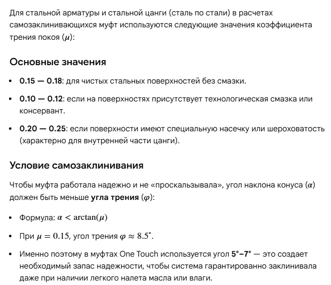

Вот что советует ИИ
Для самозаклинивающихся цанговых муфт типа One Touch угол конуса (заклинивания) обычно составляет от 5° до 7° относительно оси арматуры.
 Этот диапазон обеспечивает надежный самозахват при нагрузке и предотвращает проскальзывание арматуры.
Вот основные технические моменты, которые определяют этот выбор:
Условие самоторможения: Угол должен быть меньше угла трения стали по стали, чтобы муфта не «выстрелила» под нагрузкой.
Эффект заклинивания: При угле 5–7° создается оптимальное осевое усилие, которое вдавливает зубья цанги в ребра арматуры.
Пятно контакта: Слишком острый угол (менее 5°) может привести к заклиниванию самой муфты «намертво» без возможности регулировки.
Распределение напряжений: Угол в 6° (среднее значение) лучше всего
Для готовых систем типа One Touch выбор конкретного изделия зависит от диаметра арматуры и требуемого класса нагрузки.
Поскольку угол заклинивания уже задан производителем в конструкции, при подборе готового решения ориентируйтесь на следующие параметры:
  • Диаметр арматуры: Муфты One Touch обычно выпускаются под конкретные размеры (от 12 до 40 мм) и не являются универсальными.
  • Тип проката: Проверьте совместимость с вашим классом арматуры (например, А400, А500С), так как форма серповидного или кольцевого ребра влияет на сцепление.
  • Класс соединения: Убедитесь, что муфта соответствует категории Service Splice (стандарт) или Full Mechanical Connection (на полную прочность стержня).
  • Наличие сертификата: Для самозаклинивающихся систем критически важны протоколы испытаний на растяжение и циклическую нагрузку.
  • Индикатор фиксации: В качественных «ван-тач» муфтах есть визуальный контроль (пластиковое кольцо или щелчок), подтверждающий, что арматура зашла на нужную глубину.
Edited by Fedor
Fedor
Я чертил 3 градуса от оси, а можно оказывается 6 градусов .  Тогда совсем просто проектировать узел...
Fedor
А на схеме у них 11 градусов от оси.   Что-то противоречит тому что пишет ИИ...
Fedor
Лучшее решение — трехсегментный клиновой захват (по типу цанг для преднапряженного бетона).
1. Геометрия клиньев
  • Угол клина: Оптимально 6–7 градусов на сторону. При таком угле осевое усилие в 15 тонн создаст радиальное давление прижима около 50–60 тонн.
  • Длина контакта: Чтобы не смять и не срезать рифление арматуры, длина клиньев должна быть не менее 80–100 мм.

ИИ хорошо помогает проектировать, дает дельные советы... :)
